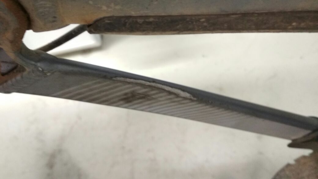

Hallo. Bei meinem Strive Al bj 16. Rahmen Größe Race S. Nach 8 Monate intensiver Nutzung habe ich jetzt folgende Abnutzung festgestellt. Welche Folie könnt ihr mir empfehlen.
