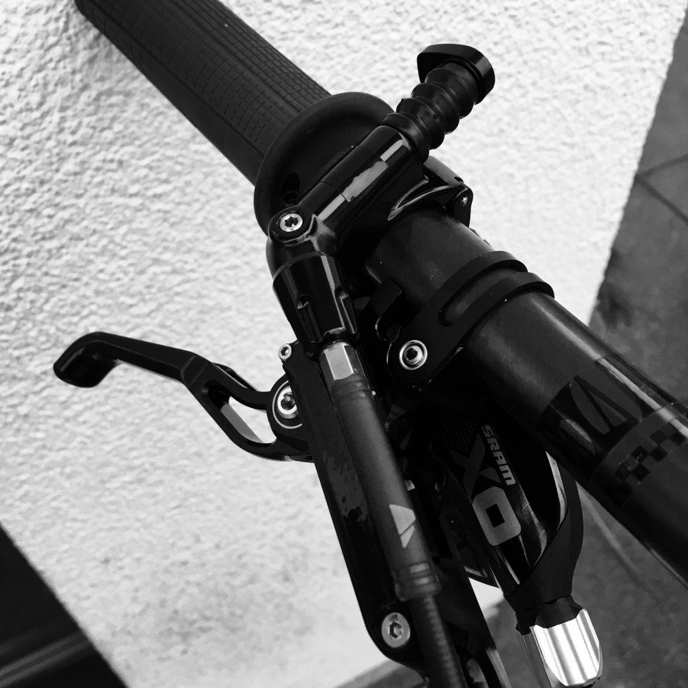

Mein Rat (Und gleichzeitig mein Rad) ;)
Die Reverb mit dem klassischen Hebel lassen, dafür den SS mit einem Specialized CommandPost Hebel an die Saint+Trigger (beides mit Trickstuff)
Finde ich sehr aufgeräumt und funktional. Vor allem wenn man den Reverb ganz an die Lenkerklemmung packt.
Reverb evtl. noch upsidedown neben dem CommandPost-SS-Hebel.
Reverb evtl. noch upsidedown neben dem CommandPost-SS-Hebel. Anhang anzeigen 602492
Ahhh cool danke. Wusste nicht das es den speci trigger gibt. Passt der vom Zug her 1:1 zum shapeshifter hebel oder muss da was angepasst werden?

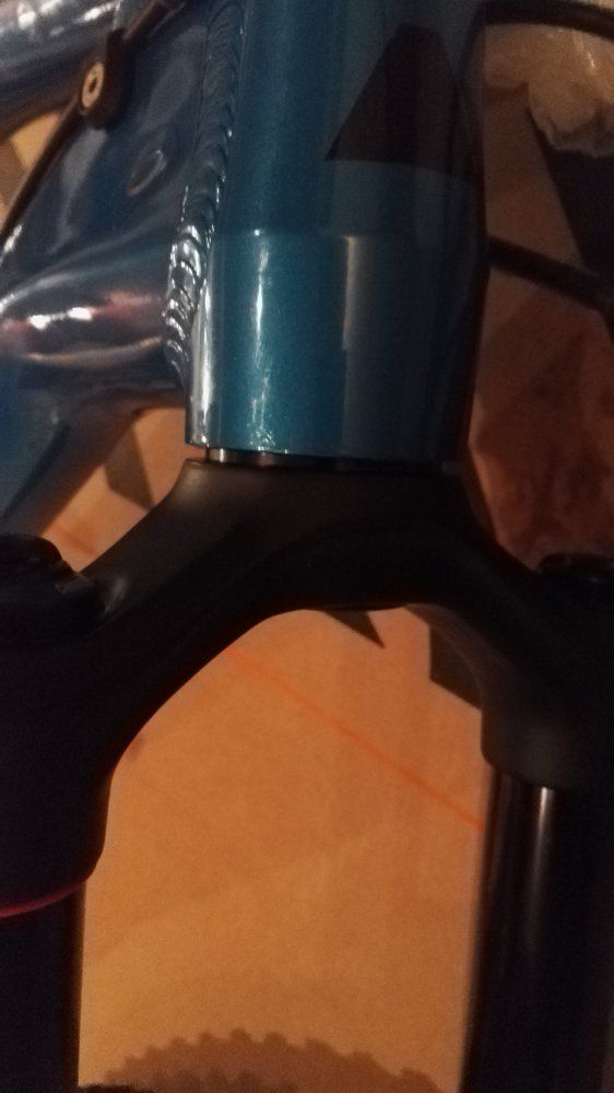

Hi Leute, der Spalt zwischen Gabel und Rahmen ist nicht normal oder? Das kam schon von Canyon so montiert und ich bekomm die Gabel auch nicht weiter rein. Habt ihr irgendwelche Ratschläge?
Servus, der spalt ist definitiv nicht normal! da gibt es viele Fehlerquellen.......
- untere Lager vom Steuersatz umgekehrt eingebaut
- falscher unterer Lagerkonus was auf die gabel gepresst wird bzw. ist nicht ersichtlich ob überhaupt einer montiert ist!
- Gabelschaft zu lang?!?!?!?
Hat die Gabel Spiel bzw. schwimmt sie im Steuersatz???

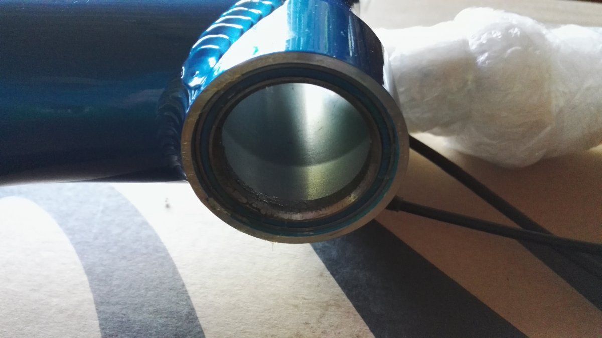

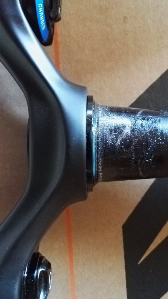

Erstmal Danke für die Antwort. Hier sind noch Bilder von Lager und Konus, alles so wie es von Canyon verbaut wurde.IMG_20170511_093854.jpg IMG_20170511_093912.jpg
Ist halt ein recht hoch bauender Gabelkonus, aber was ganz verkehrtes kann ich da nicht erkennen.
Die Lagerschale sitzt recht tief, das Lager somit ebenso, vielleicht wollte man mit dem hohen Gabelkonus ein Schleifen verhindern?
Wenn ich das richtig sehe, fehlt der Konus. Das was da unten auf der Gabel sitzt sieht aus wie das untere Lager.
Erstmal Danke für die Antwort. Hier sind noch Bilder von Lager und Konus, alles so wie es von Canyon verbaut wurde.Anhang anzeigen 603328 Anhang anzeigen 603329
Das sieht völlig normal aus. Der Acros Steuersatz bzw. insbesondere der Konus baut halt höher als der sonst von Canyon verbaute Cane Creek 40. Schau dir mal die aktuellen Produktbilder des Strives bei Canyon an. Da ist der größere Spalt auch deutlich zu erkennen.
Wenn es dich stör dann hol dir den Cane Creek 40 Konus und ggf. das untere Lager falls der Konus nicht mit dem Acroslager passt. Ich finde den Cane Creek Konus definitv besser da er auch noch eine große Dichtlippe hat was das Lager vor Dreck und Wasser schützt.
Ist bei meinem AL Race auch so, kleiner Abstand von ca. 1-2mm..... ist mir eigentlich nia aufgefallen und hatte auch keine probleme
