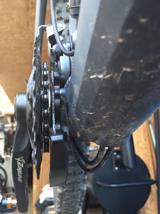

Die 2015er haben ein 2015er SS, der 2016er wurde überarbeitet.
Das rad hat eine Canyon internen Standard, also kein Iscg05 oder 03, nennen wir es mal Canyoniscg.
Gesendet von meinem GT-I9505 mit Tapatalk 2
Mit dem Adapter von Canyon kommste aber auf ISCG05.
iscg-alt-auf-05-jpg.193112
Das stimmt leider nicht...
Denn der Adapter ist kein ISCG05 sondern irgend was anderes.
Ich habe diesen Adapter verbaut und wollte eine MRP Bashguard verbauen: geht nicht, weil ist kein ISCG05 und auch kein ISCG03.
Habe mir dann aus 4mm Alu eine Aufnahme für den Kunststoffschleifer selber gebaut.
Im Winter fliegt dann der Adapter raus und es kommt eine Platte rein, die auf das Maß von Canyon passt.
Vor allem braucht man den Race Face BSA30 Schlüssel https://www.bike-components.de/de/Race-Face/Innenlagerschluessel-fuer-X-Type-BSA30-p42221/
zum herausschrauben des Lagers, da sonst die Platte nicht aufgeschoben werden kann.
