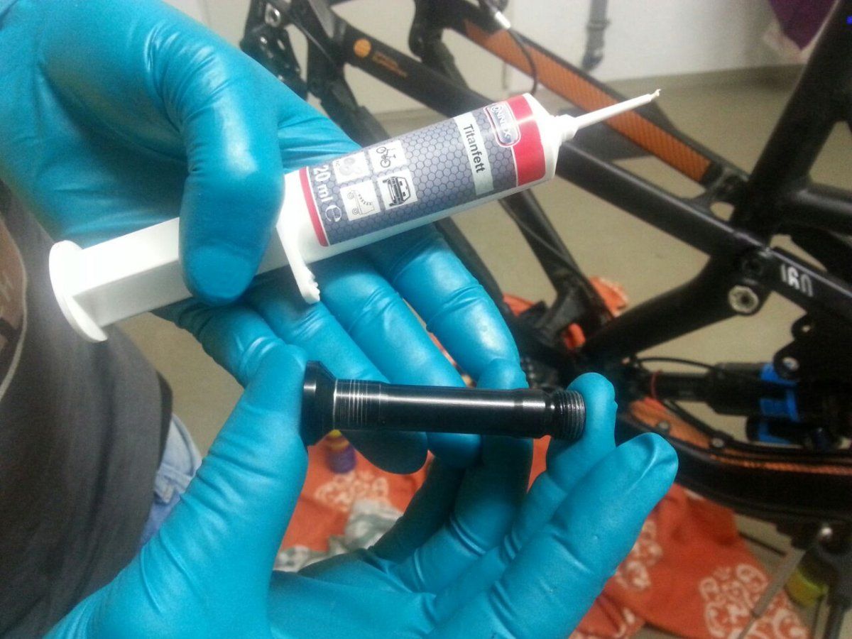

Also ich hatte ja auch diese knacken und knarzen. Bei mir war es genau das selbe Lager. Allerdings sah die Schraube nicht ganz so schlimm aus. Seitdem ich das Lager ordentlich gefettet habe arbeitet auch mein Hinterbau deutlich besser. Ich habe außerdem bereits ein Lager, das rechte direkt hinter der Wippe an der Sitzstrebe getauscht. Das lief auch nicht sauber. Meine Vermutung ist, dass sie erstens ab Werk nicht gut genug gefettet waren und zweitens die Schrauben zu fest angezogen wurden. Ich habe jetzt überall sehr viel Hanseline Titanfett rein. Denn wo fett rauskommt kann keine Näße rein. Auch mein Steuersatz war fast trocken. Den habe ich jetzt auch ordentlich gefettet.
War das Knarzen bei dir auch nur so schlimm wenn du viel Uphill Passagen gefahren bist?
Ich hab schon angst das das knarzen vom Tretlager selbst kommt.
Auf jedenfall habe ich überall (außer Tretlager und Steuersatz) Titanfett rein und damit nicht gerade gespart :lol:. Eigentlich finde ich das von Canyon echt schwach. Am Billigsten aber mit großem Effekt (Fett) wird gespart :mad:.

Also bei mir hat es immer geknackst und geknirscht. Außer nach ruppigen downhills dann war es kurze Zeit weg. Ich habe auch in den Steuersatz das Titanfett rein.
Habe bei mir auch mal die Lager aufgemacht und gefettet. Sah teilweise schlimm aus... da kam einem schon die rostige Brühe und der Dreck entgegen. Absolut unverständlich warum man an Fett spart.
von woher hast du die Lager bezogen?
Also hab heute auch mal alle lager durchgesehen, waren alle noch recht gut gängig. Aber wirklich viel Fett beim einbau haben die alle nicht gesehen auch die achsen/bolzen nicht!
Und hab wirklich nie mit nem kärcher oder so gewaschen!
Im allgemeinen ist mir aufgefallen dass die Lager generell nicht gut abgedichtet sind, sprich das fett schnell mal weg ist!
