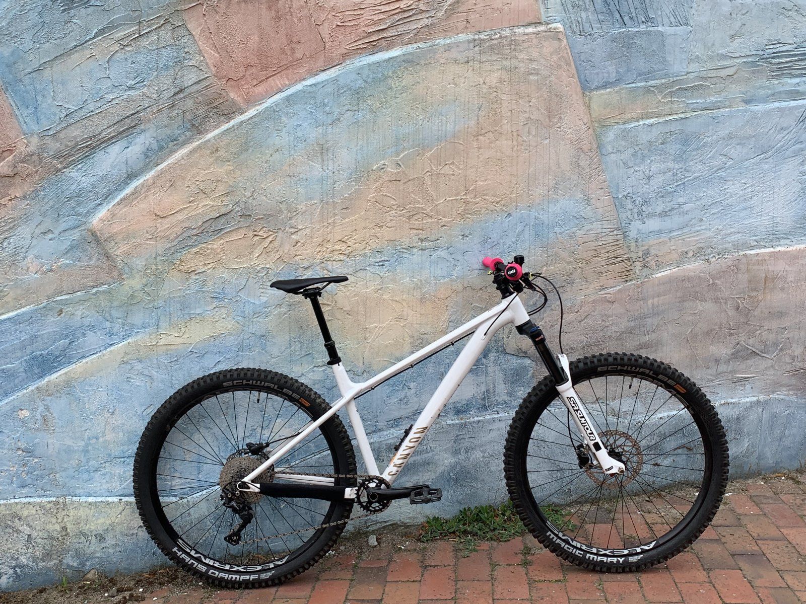

eigentlich gar nicht so viel.
Habe die Reifen gewechselt. Bin im Sommer jetzt mal den Nobby-Nic gefahren. Jetzt wieder Hans Dampf hinten und Magic-Mary in 2,6 vorne. Gabel ist jetzt ne Fox Factory 36 mit 160mm. Bremse wurde eine Shimano SLX 4 Kolben mit 203mm Hayes Scheiben vorne und hinten.
Fährt sich wirklich gut. Alle verbauten Teile hatte ich hier noch irgendwie rum liegen. Ist also eigentlich ne "Resterampe" aber dafür eigentlich schon viel zu gut :D
Mein Enduro wird jetzt die Tage sauber gemacht und kommt dann in den warmen Keller. Ab jetzt nur noch Hardtail und EBike bis zum Frühling.
Nach der ersten Tour haben die Beine auch wieder ordentlich gebrannt. Da merkt man schon ganz gut, dass hinten mehr mit dem Körper gearbeitet werden muss. Macht aber super viel Bock und man hat da am Anfang der Saison auf jeden Fall gut Power in den Beinen und eine saubererere Fahrtechnik glaube ich.
Hat mir Anfang dieser Saison ein echtes Plus an Mut auf dem Enduro gebracht.

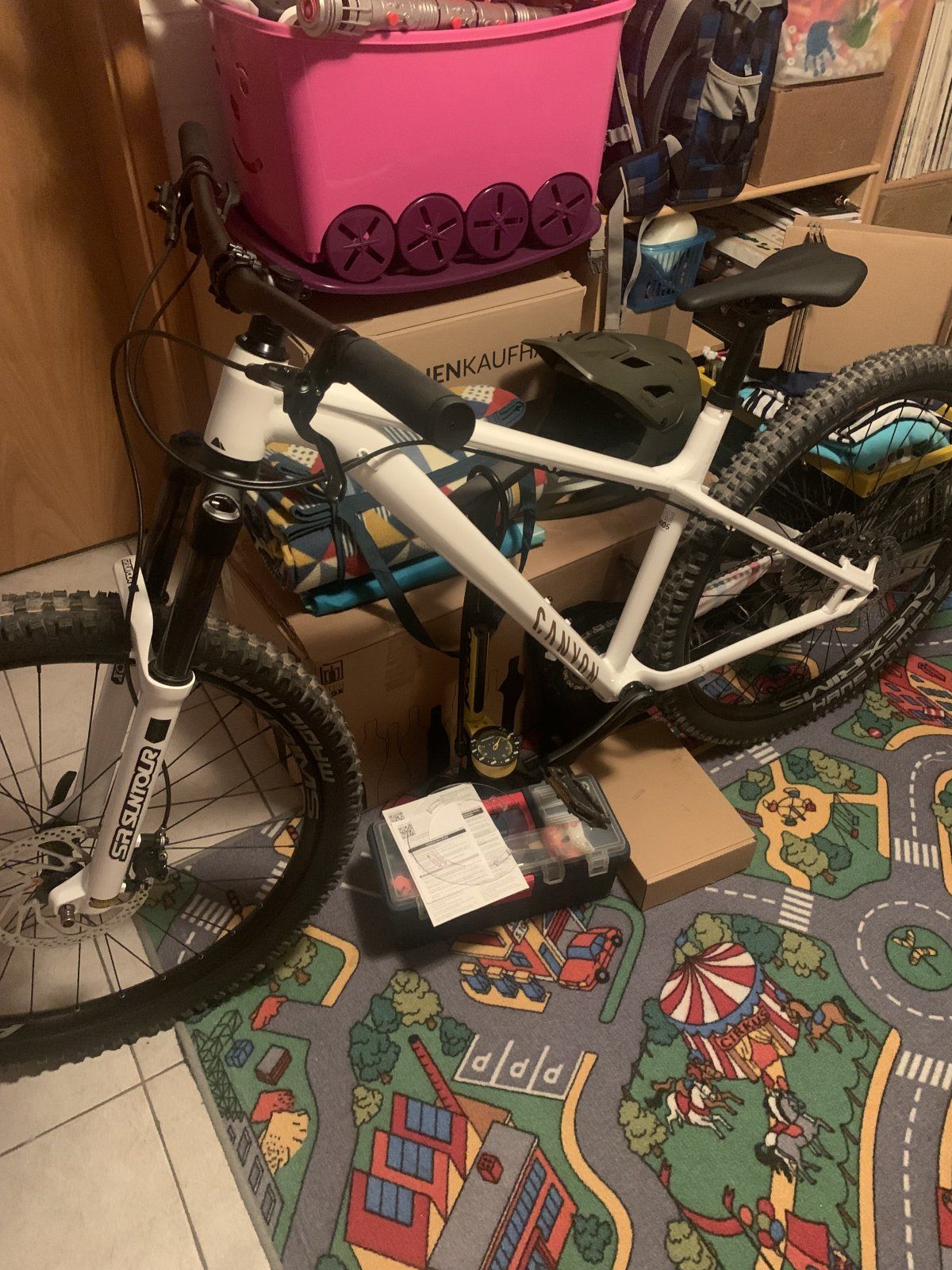

Hallo Freunde des Gepflegten Bergabradfahrens,
als Ergänzung zu meinem Trek Slash habe ich mir nun ein Stoic 2 zugelegt, quasi als Rad um zwischen Bäcker und Trails alles zu fahren wo das Slash zu viel ist. Die erste Ausfahrt heute war auch sehr erfolgreich, lediglich das nicht Vorhandensein eines Kettenstrebenschutzes stört mich enorm, wie habt ihr das gelöst? Alter Schlauch oder das edle VHS Tape?
Anbei noch ein Bildchen, schöne gibt es wenn ich eine Dropper und einen Kettenstrebenschutz habe…
schöne Restwoche wünsche ich allen hier!
