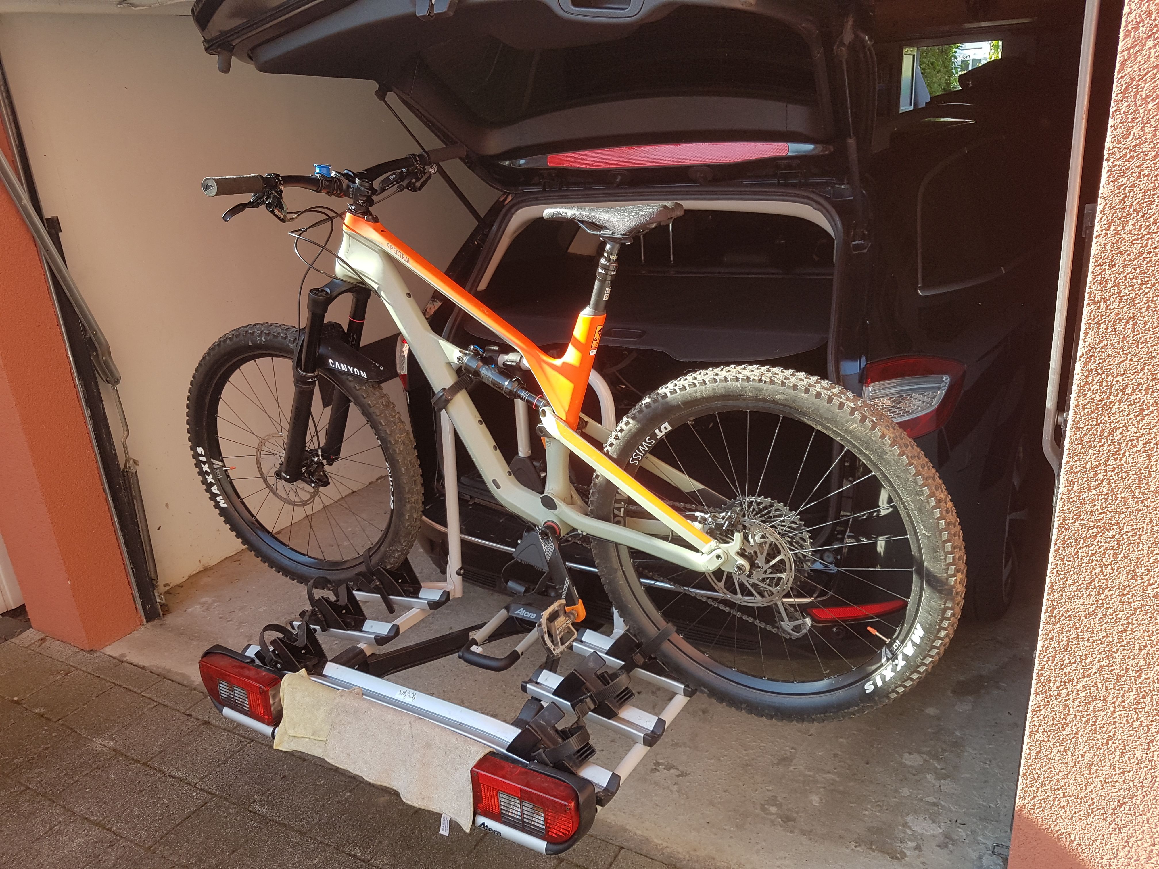

Die Standard Rastbänder sind von Atera bis 2,4 Zoll Reifen angegeben, wollte da auf Nummer sicher gehen und habe die längeren im Netz gekauft. Kosten ja nicht die Welt. Einfach mal nach Art. Nr. 022 730 im Netz suchen.
Danke dir. Die Halter für die übrigen Räder bekommst du unter dem Dämpfer dann durch? Welche rahmengrösse hast du?
