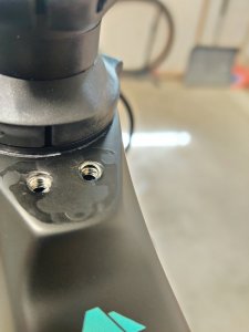

Ich hatte mir das Gewinde auf dem Foto nochmal angeguckt und es sah so aus, als wäre es nur der erste Gewindegang. Bin dann nochmal in den Keller und habe die Schraube mit anfangs leichtem Druck eingedreht. Ging dann gut rein und wenn ich nächstes Jahr zur Inspektion dort bin, sollen die sich das einmal angucken. Jedenfalls ist das Rad nun aufgebaut und wenn ich Anfang nächster Woche wieder fit bin, wird es eingeweiht.

Geh mal vorsichtig mit einem Gewindeschneider durch das Loch. Dann sollte alles passen.
Viel Spaß mit deinem Rad!
Danke... passt ja jetzt, der Schaden am Gewinde war allerdings erst auf dem Foto do deutlich zu erkennen.

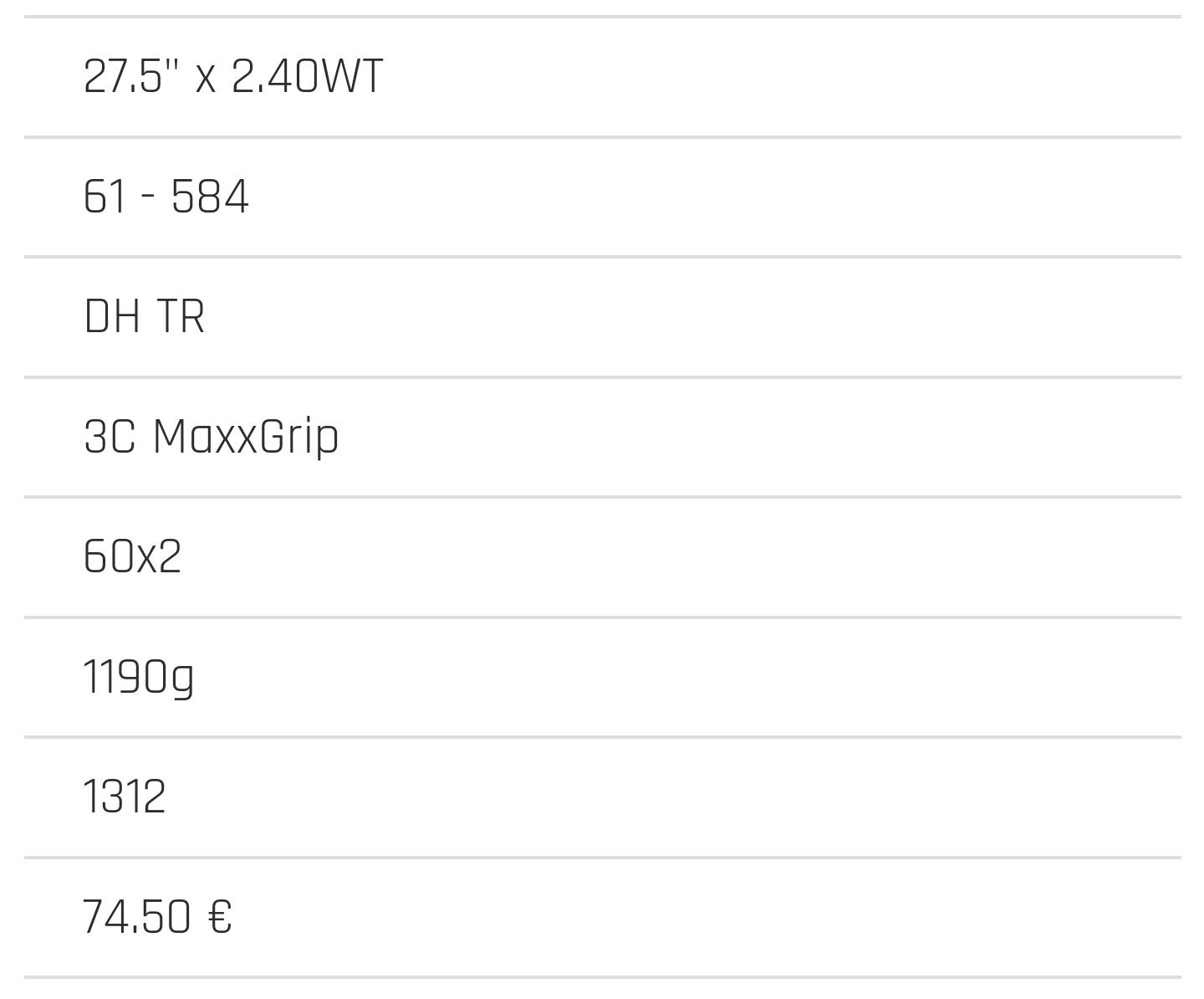

Fahre das CF 9.0 seit einer Woche und bin erstaunt, wie früh die Pedale aufsetzen. Ansonsten macht das Rad Spaß, großen Spaß. Werde aber vorne einem weniger extremen Reifen aufziehen, 1200gr sind schon sehr fett. Hinten ist ja der Aggressor in 2,5 in WT drauf, jetzt suche einem der vorne dazu passt und unter 1Kg wiegt. Vllt den Highroller? Man findet beim Hersteller keine Infos welcher besser vorne oder hinten montiert werden sollte.
Edit: Auf deinem CF 9.0 sollte der Flucht dhr2 sein wie auf meinem 7.0 und das ist die 60er Ausführung, nicht die 120er. Der Reifen sollte also auch bei 9xx gr. Liegen und nicht bei 1.200 gr. ?
Wenn du bei Maxxis bleiben möchtest wäre der High Roller II ganz brauchbar. Der lässt sich sowohl vorne als auch hinten fahren. Viele setzen wohl auch auf die Kombi Assegai und Aggessor, wobei der Assi wieder über 1 kg liegt. Den High Roller II gibts als 3c Maxx terra (60er) mit knappen 955 gr. in 2.4"
Ne, da ist der DHR II MaxxGrip vorne drauf...
In der MaxxTerra Version wiegen die fast ein Viertel weniger. Hier gibt es keine Geröllfelder oder mit großen Steinen verblockte Trails, deshalb macht der DH Reifen keinen Sinn. Für den Gardasee kann ich dir ja wieder aufziehen, ansonsten hätte ich gerne was leichteres vorne (eigentlich auch für hinten, einer der geht).
Du hast Recht ? das ist der grip nicht der terra. Kein Wunder das ich mich wie festgehalten fühle auf festem Untergrund ?
Bei meinem 2019er AL6 war auch der DHR2 MaxxGripp drauf, allerdings mit der EXO Karkasse. Das ist eine Kombi die es so nicht zu kaufen gibt sondern für Canyon produziert wird.
Also nicht von den Gewichtsangaben der Kauf-Versionen verunsichern lassen. Lag gewichtlicht ungefähr bei der MaxxTerra Variante.
Bin trotzdem auf DHF MaxxTerra umgestiegen. Läuft leichter und hat gefühlt mehr Kurven-Grip wenn man das Bike gerade nicht extrem zur Seite lehnt.
