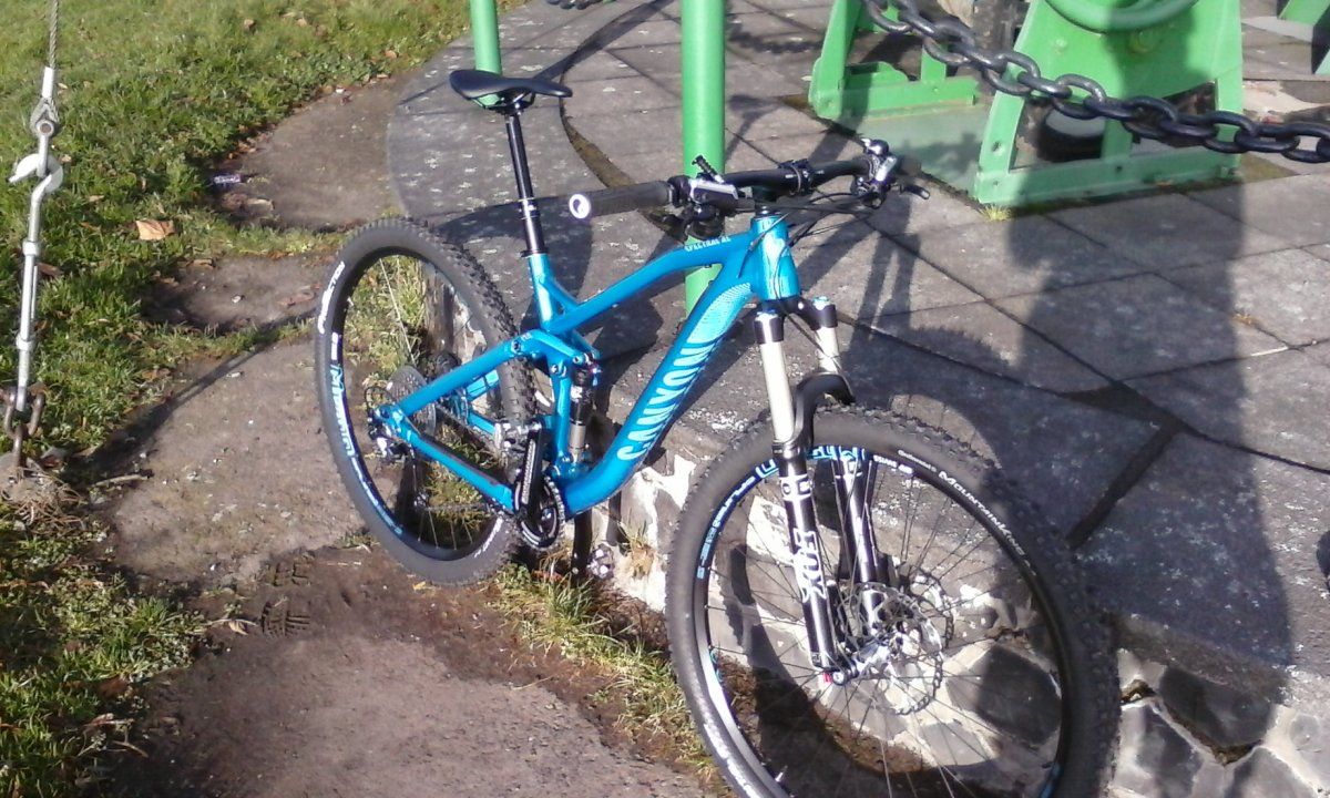

So, hier auch die ersten Bilder von meinem 7.9er in electric Blue. Die Bilder mit der Handycam sind nur nicht so gut.
Und nochmal die Frage zum Luftdruck. Wieviel psi bzw. bar würdet ihr denn als erste Grundeinstellung für den Fox Float Dämpfer empfehlen? Fahrergewicht mit Bikeklammotten 75 kg.

Endlich mal ein blaues Specki! Ich bin mal auf weitere Bilder gespannt! Ich fahre mit um die 93kg plus Klamotten 220psi im Fox. Hab dann leicht über 20% SAG. Vielleicht kannste Dich etwas dran orientieren.
Gibts hier noch leichtere Specktralisten mit ner Empfehlung?
