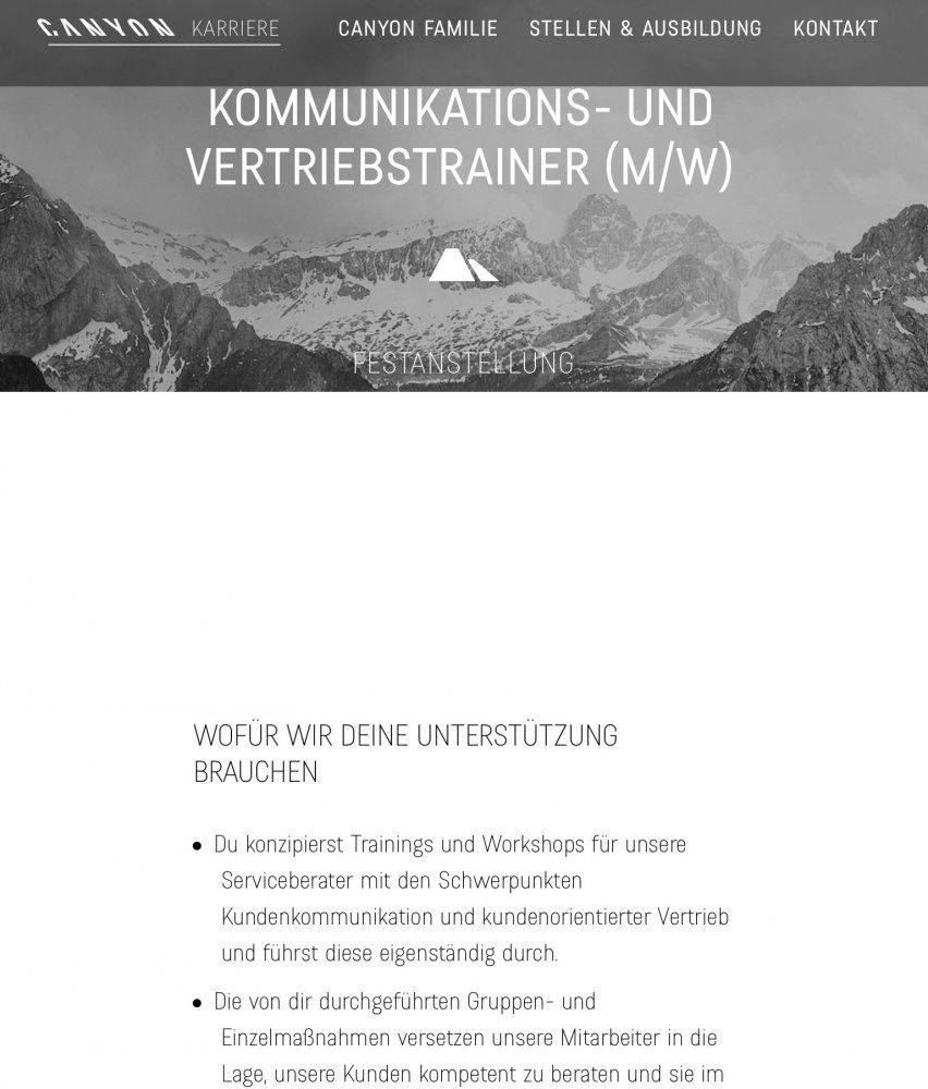

Um mal wieder was positives beizutragen: Canyon arbeitet dran...

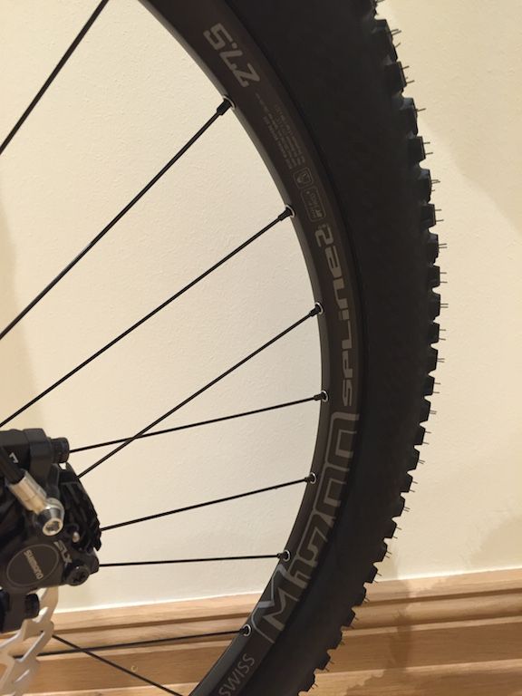

Nun sehe ich aber auf dem Bild von mscsnoopy dass er auf dem Bike DT Swiss M1700 Spline Two hat, was auf dem ganz kleinen Two hinter dem Spline erkennbar ist.
Diese Felge hat aber eine Maulweite von 22,5mm und eine Felgenbreite von 27mm, was man hier nachlesen kann

Da hast Du aber den falschen Laufradsatz (E1700 Spline2) verlinkt. Der hat sogar hat 30/25. Richtig wäre dieser hier http://www.dtswiss.com/Laufrader/Laufrader-MTB/M-1700-Spline-TWO-27-5
Außerdem hat der EX1501 Spline 1 (Es gibt keinen XM1501 Spline 2!) 30/25 gegenüber dem M1700 Spline 2 mit 27/22,5.
Das Spectral 8.0 hat somit defintiv die breiteren Felgen!

Entschuldigung, bin da gestern in der Eile durcheinander gekommen.
Der M1700 Spline Two hat 22,5 innen und 27 außen.
Auf dem 8.0 ist der XM 1501 Spline one drauf und dieser hat genau so 22,5 innen und 27mm außen
http://www.dtswiss.com/Laufrader/Laufrader-MTB/XM-1501-Spline-ONE-27-5
Der einzige Unterschied ist, dass die 1700ter etwas schwerer sind, weil es eine gesteckte Felge ist und die 1501 geschweißt ist
Die Naben unterscheiden sich noch etwas, haben aber beide das Zahnscheiben Freilaufsystem und die selben Speichen
