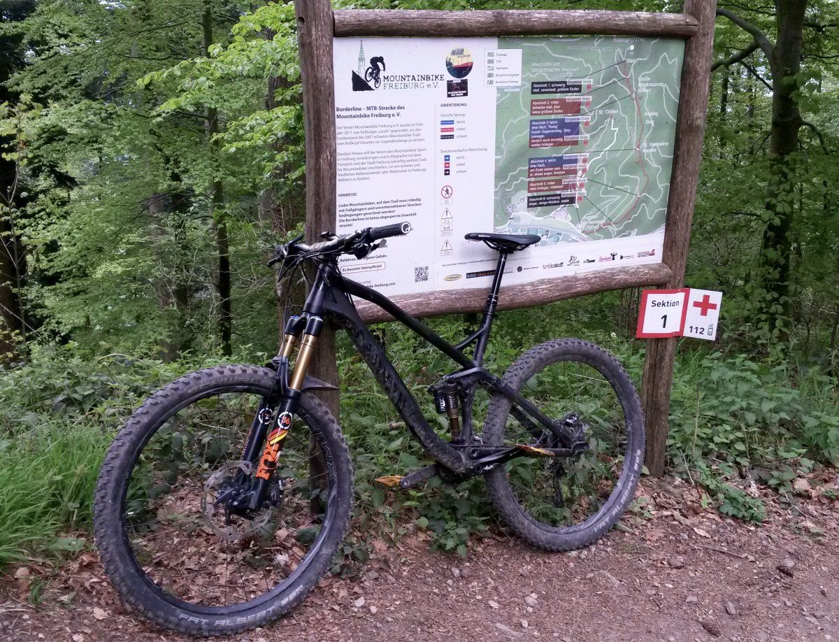

ich fahr das Spectral mit 160mm, 36er Fox RC2 + Float X Dämpfer und wollte nichts anderes mehr. Für gut 80 % meiner Strecken würden 140mm locker reichen, für den Rest bin ich aber froh die Reserven zu haben (z.B. Boderline Trail Freiburg Sektion 1):
Nachteile sind für mich nur das minimal höhere Gewicht (ca. 150g bei der Gabel). Ein Problem mit einem steigenden Vorderrad habe ich persönlich nicht, ich fahre aber in kibbeligen, steilen Passagen den Sattel auch nicht voll ausgefahren.

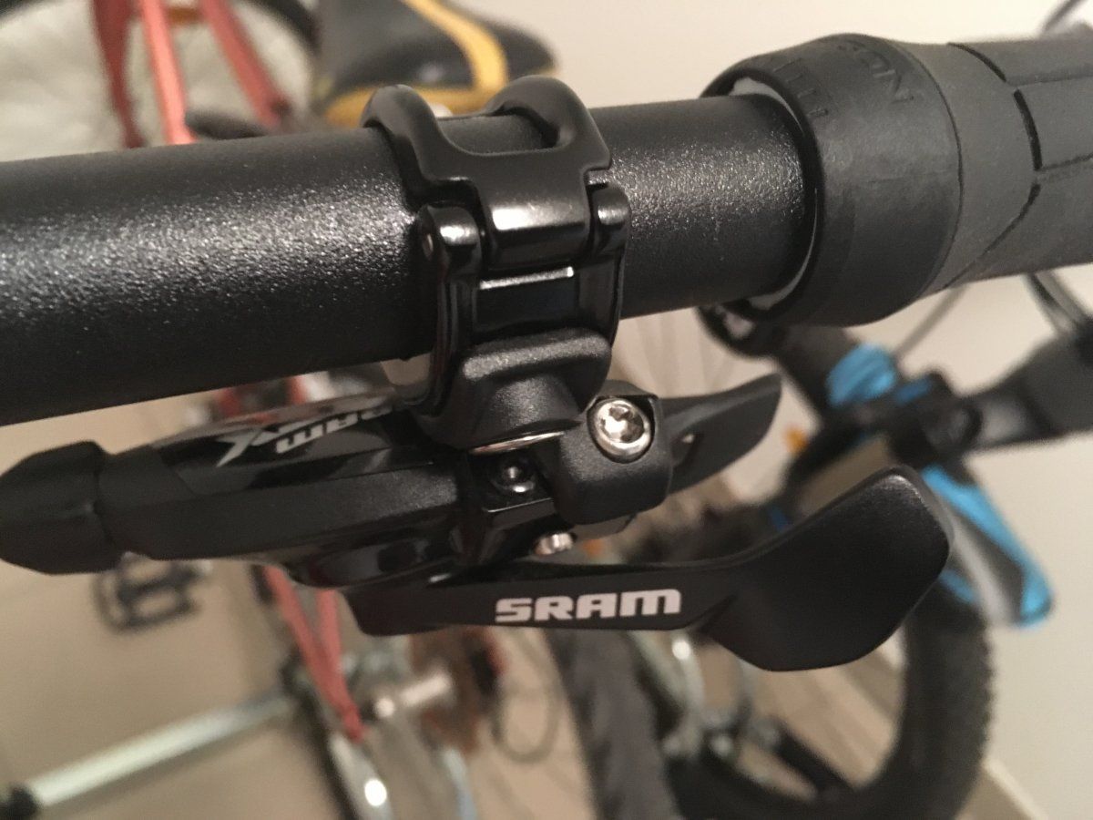

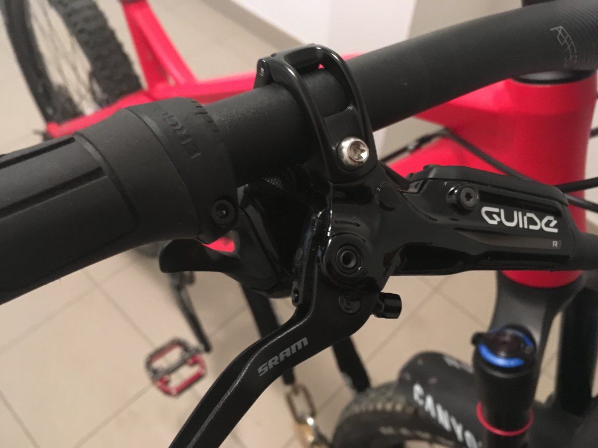

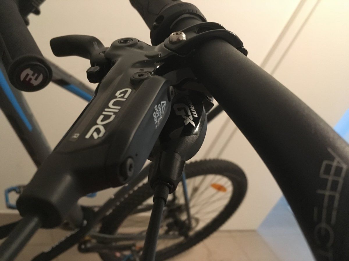

Gleich die nächste Frage, da ich mir das Spectral AL 6.0 EX in der Nacht bestellt habe. Ich würde gern die Guide R Bremsen sofort demontieren und die Saint 820 dranbauen. Da ich davon ausgehe, dass der Schalthebel und die Remote für die Stütze via Matchmaker am Bremshebel montiert sind, weiß ich nicht, wie ich das dann montieren soll.
Gibt es einen Adapter, mit dem ich den GX11 Hebel an den Shimano Hebel bekomme? Wie befestige ich die Remote der Stütze? Die ist ja sicherlich beim Spectral von Werk aus via Matchmaker am Schalthebel und kommt ohne Schelle.
Zumindest bei der Reverb kann ich dich beruhigen die is ab Werk separat geklemmt.
Wie du den Trigger an die Saint bekommst kann ich dir nicht mit Sicherheit sagen...glaub da gibt's was von Trickstuff:confused:
Hier die Cockpit Bilder vom 6.0 EX
