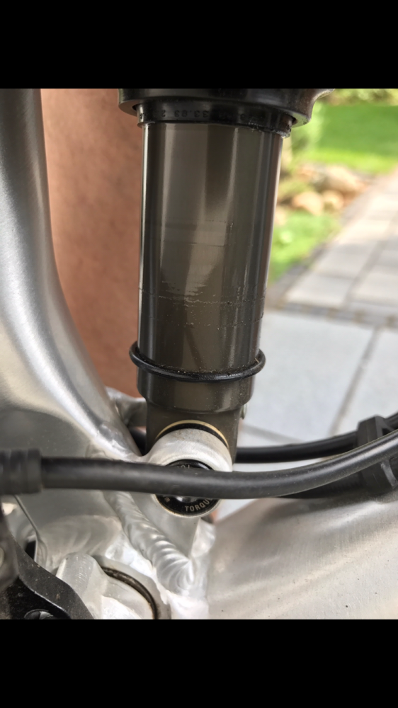

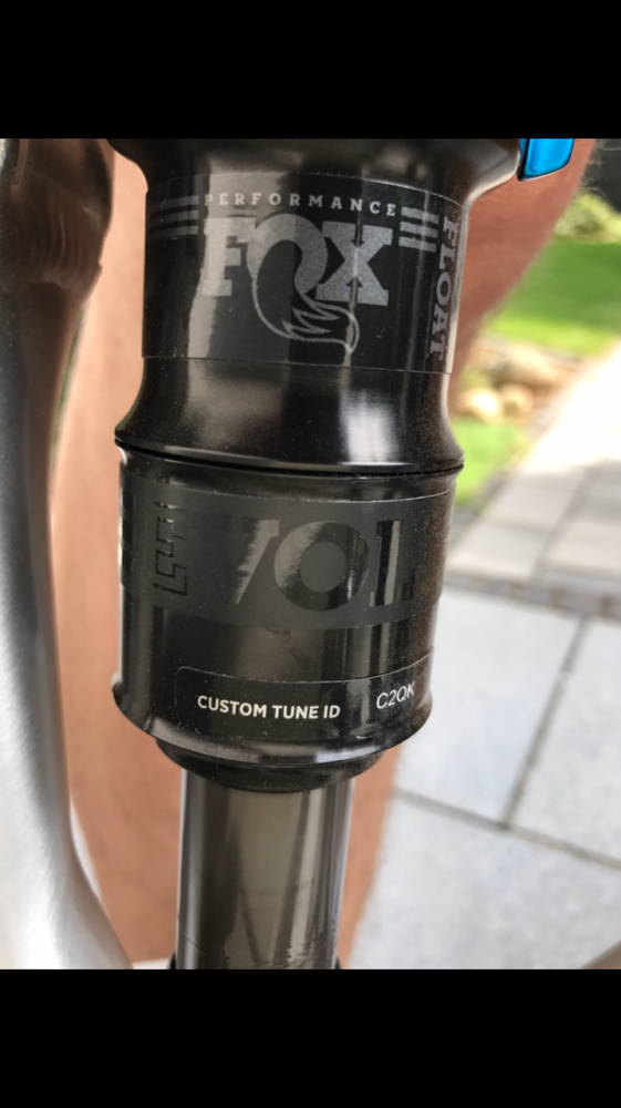

Hallo
ich habe ein Spectral AL 7.0 und mein Dämpfer hat etwas geölt siehe Bilder
Jetzt hat das ölen aufgehört da vermutlich kein Öl mehr
Hab noch Garantie drauf aber keine Lust 4 Wochen auf den Dämpfer zu warten
Ich würde mir gerne einen neuen kaufen den gleichen oder ein vergleichbaren gerne auch was besseres nur leider weiß ich nicht wie die Abmessungen sind
Es wäre sehr net wenn ihr mir weiter helfen könnt

Hallo

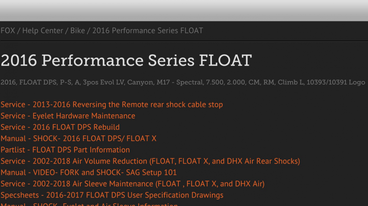

Du könntest auch erstmal nen Dämpferservice machen:
Dafür gibt es sogar ein extra Service Kit, kostet nur 25 Euro. Da tauscht man alle Dichtungen aus und füllt öl nach:
https://r2-bike.com/FOX-Service-Kit...q943JQx-LAbabeMGLkVJCeE154oKsCprlSxoCpOHw_wcB
