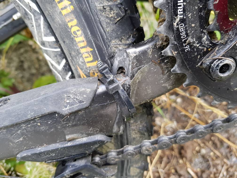

Heute bin ich dran gewesen. Toll.
Genau wie bei meins auch; schon zwei Mal auf die gleiche Stelle gebrochen; Zwei Mal neuer Rahmen. Erste Mal unter völlige Garantie. Dad letzte Mal nur Umbaukosten gemacht.
Orginal Rahmen aus 2014.
Keine Bike Parks; aber öffter Treppen, kleine Drops. Keine Sprünge usw.

Seltsame Bruchstellen: die Schweissnaht selbst ist normalerweise stabiler als das Material am Rand der Schweissnaht und das Ausgangsmaterial selbst. Spricht für einen Schweissfehler und nicht Konstruktions- / Materialfehler.
Dem Rahmen bzw.den Schweißnähten zu wenig Zeit zum allmählichen abkühlen gegeben. Zeit ist Geld.
