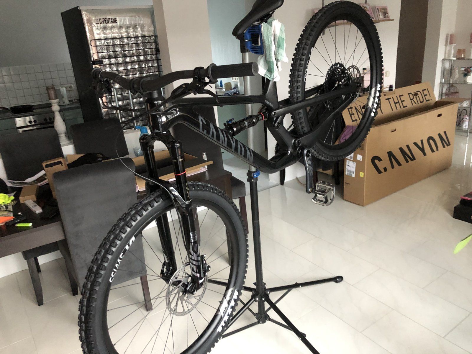

So, eine hoffentlich letzte Frage meinerseits, bevor es dann mal irgendwann endlich auf einen Trail gehen kann 😄
Wo klemmt ihr denn mit dem Fahrrad-Montageständer * das Spectral fest? Verträgt die Canyon Iridum Sattelstütze, wenn man sie am Schaft anklemmt? Also ich meine die ausfahrende Stange. Geht das klar?
