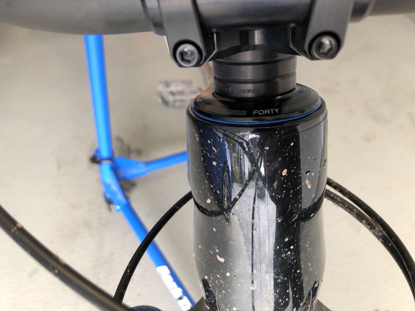

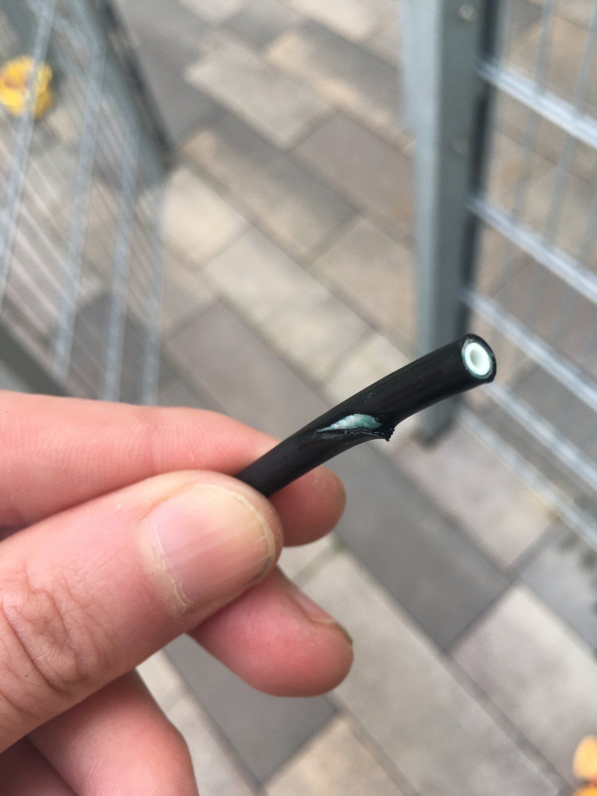

Ich hab nich getäuscht… Bei einem Sturz schneidet man sich mit der Steuersatz-Kappe nicht ins Bein - man schneit sich in die Bremsleitung ;D

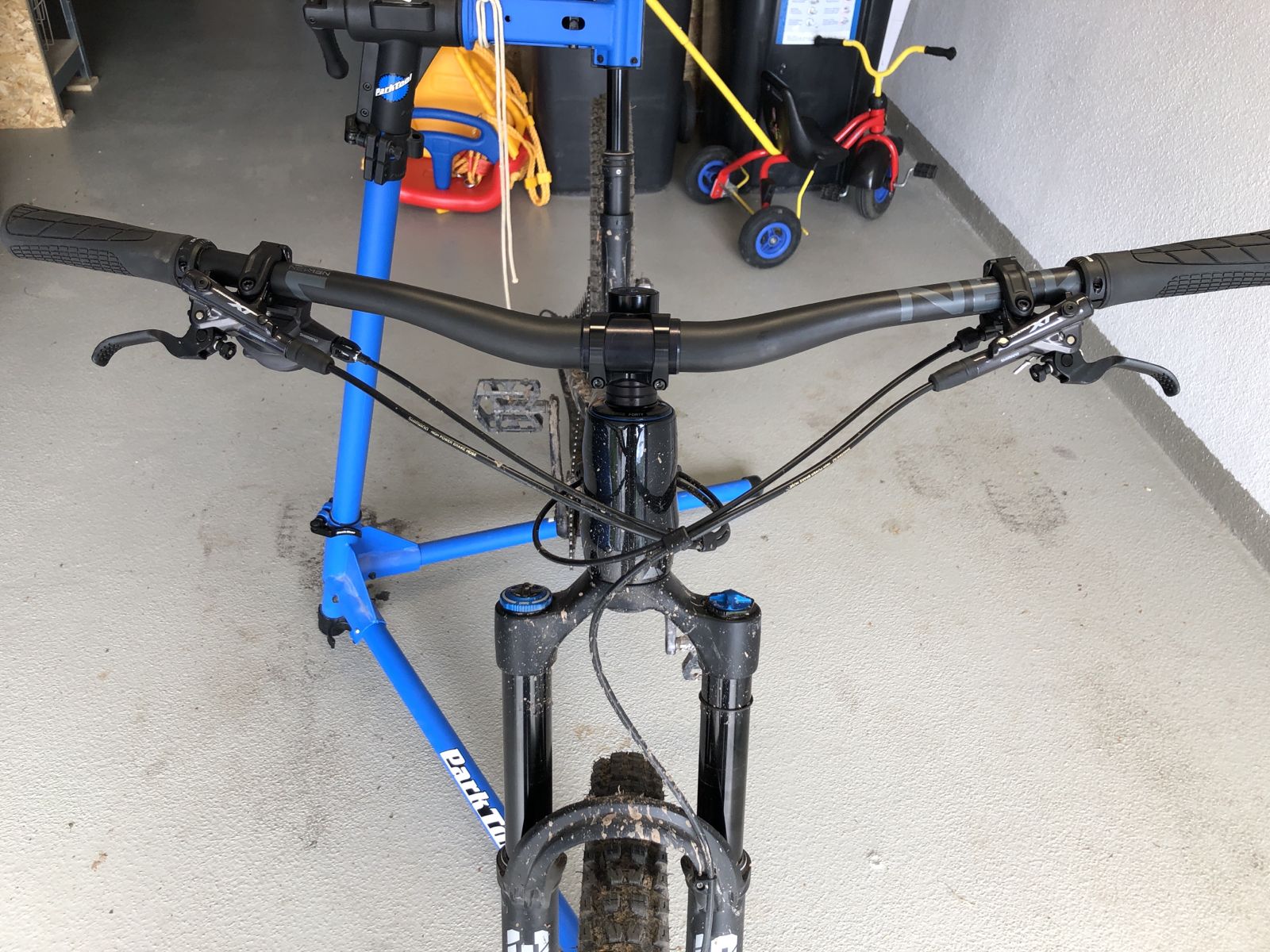

Liegt ja schon hier - nur kommt der bestellte Lenker / Vorbau nicht bei ;D
Hab hier auch schon Bilder gesehen da wurde der originale Vorbau mit dem Spacer verwendet. Sollte ja auch erstmal gehen.

bei einem Sturz passiert?

Ja, hatte mich erst gewundert wie die Macke in die Bremsleitung gekommen ist... Wenn der Lenker einmal rum geht, dann steht die Ahead-Kappe genau an der Stelle über an der sich die Leitung um den Steuerkopf legt... Wenn man es absichtlich so hätte bauen wollen hätte man es nicht besser machen können ;D

Das hatte ich vorab schon mit einem Teil aus dem 3D Drucker gechekt - geht mit dem original Vorbau gar nicht... Fand ich zumindest ganz schlimm hässlich - hätte mir jemand vor ein paar Wochen gesagt das ich mir deswegen 30EUR und 1 Stunde Arbeitszeit für Ersatzteile und Bremse befüllen spare, dann hatte ich hässlich durchaus in Kauf genommen ;D

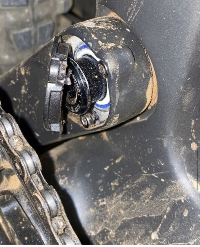

Bei dem Spectral CF (27.5er) Modell meines Ride-Buddys hat sich die Main Pivot Schraube durch die Plastikkappe „gearbeitet“.
Ist ein solche Problem jemandem bei den 29er Modellen bekannt?
