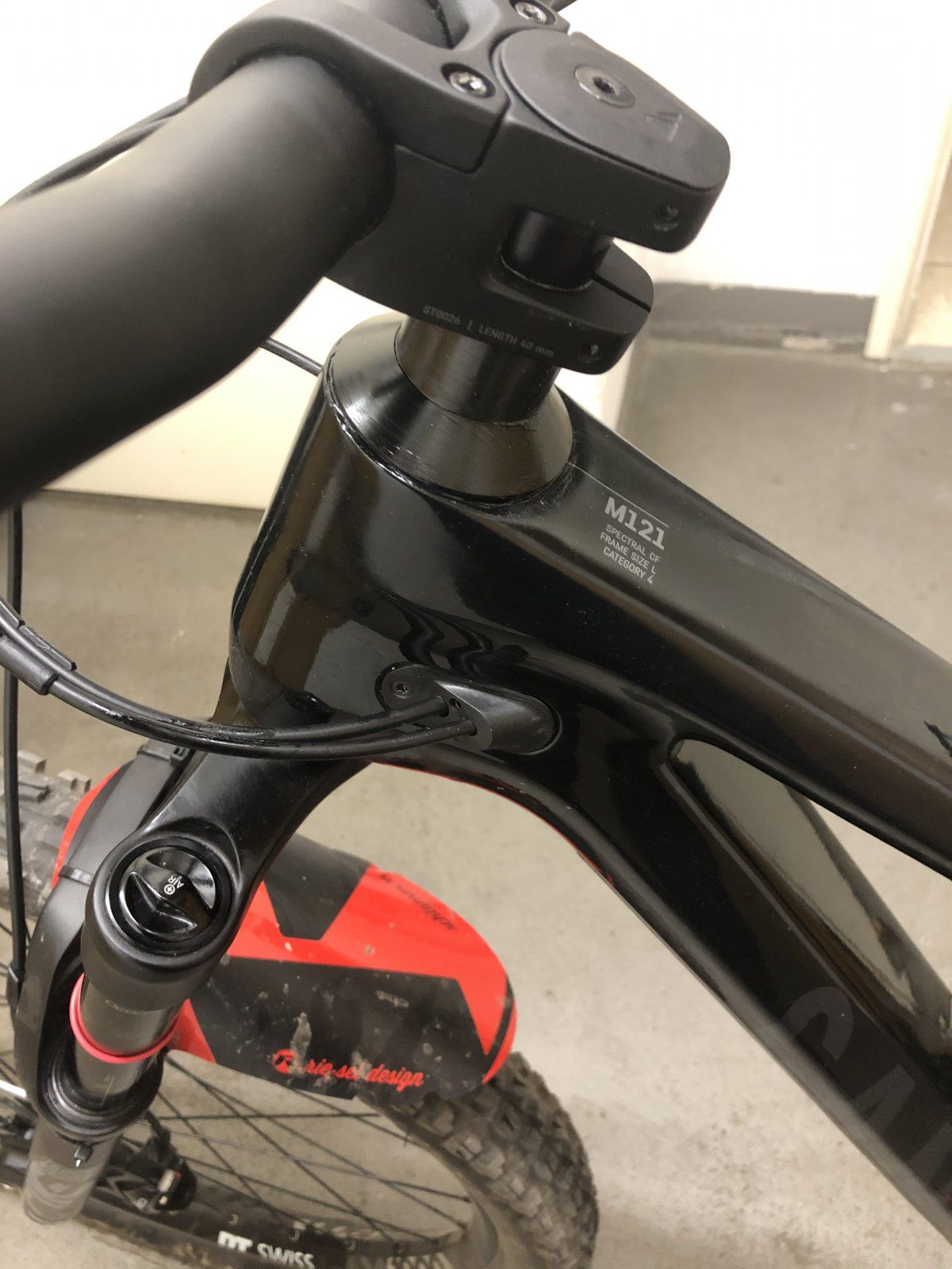

Gesäubert und neu gefettet. Bei mir war jetzt grundsätzlich nicht so viel Schmodder drin, fand aber dass die bei der Endmontage sehr geizig mit dem Fett waren. Nun ja, dafür gab es jetzt eine ordentliche Packung und habe noch die Spacer gewechselt. Nochmal danke an Headnut für die Kappe. Passt perfekt!
hier ein Bild vom Ergebnis
Hi,
und ist das Knarzen nun weg oder kams wo anders her? Bei mir gabs am Mo gegen Ende der Tour auch Geräusche... das war nachdem ich nun 2x in heftig staubiger Umgebung war, ist alles knochen trocken gewesen bei uns...
Bei mir nun komplett weg. Wobei eine richtige Probefahrt noch aussteht, aber bei einem kurzen Provokationstest war es still.
ich denke, dass hier einfach bei der Montage zu wenig geschmiert wurde und auch die überstehende Kappe für aufwirbelnden Staub/Dreck sehr einladend ist.
