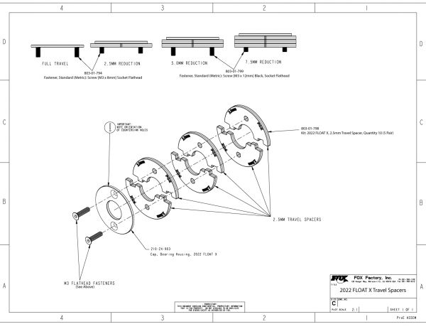

Die Travelspacer des Float X sind in der Mitte gespalten und mit 2 schrauben befestigt. Somit es es möglich sie Recht simple rein und raus zu nehmen. Einfach die Schrauben raus, rechts und links ein Spacer raus, schrauben wieder rein. Insgesamt passen 3 Lagen mit je 2.5mm rein.
Die kenn ich tatsächlich nur von den Coildämpfern von Fox. Alle anderen hatten bisher immer geschlossene Kunststoffringe

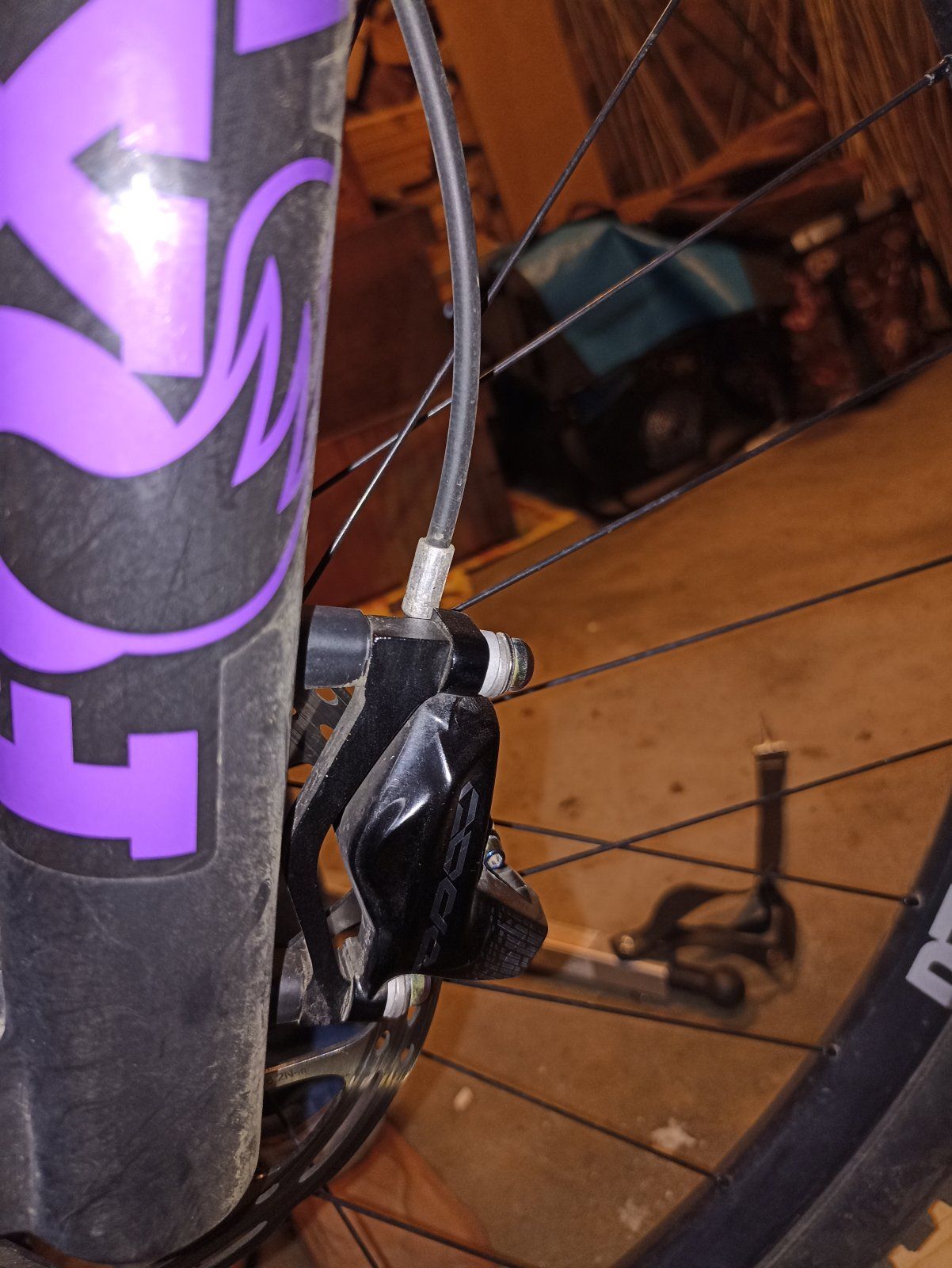

Ich würde bei meinen 2021 CF7 29er gerne hinten auf eine 200mm Bremsscheibe wechseln.
Fahre die Sram Code RSC.
Welchen Bremsscheiben-Adapter benötige ich dafür?

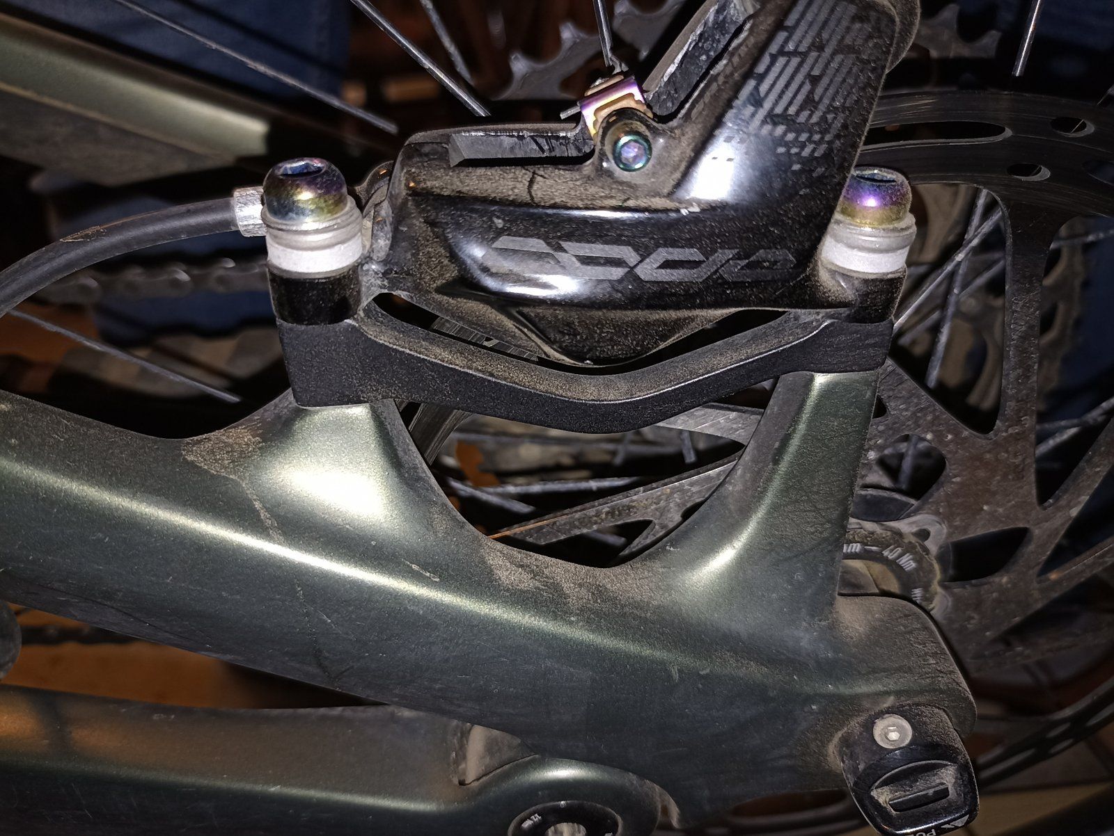

Hallo Gerald,
hier die Bilder...wenn es Dir hilft...? PM Adapter für 200mm Scheiben....
Grüße
Achso....wenn es auch 203mm sein dürfen....ich habe noch die Adapter und die Shimano Icetec Scheiben hier liegen...falls Du / jemand anderes Interesse hat...
Jo, genau das steht da...ich schau später, ob ich die Bestellung rauskramen kann, da ist dann auch die Teilenummer etc.

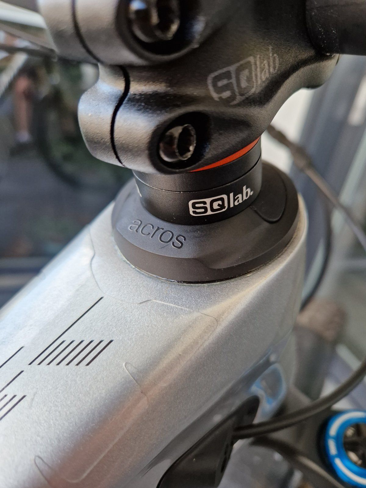

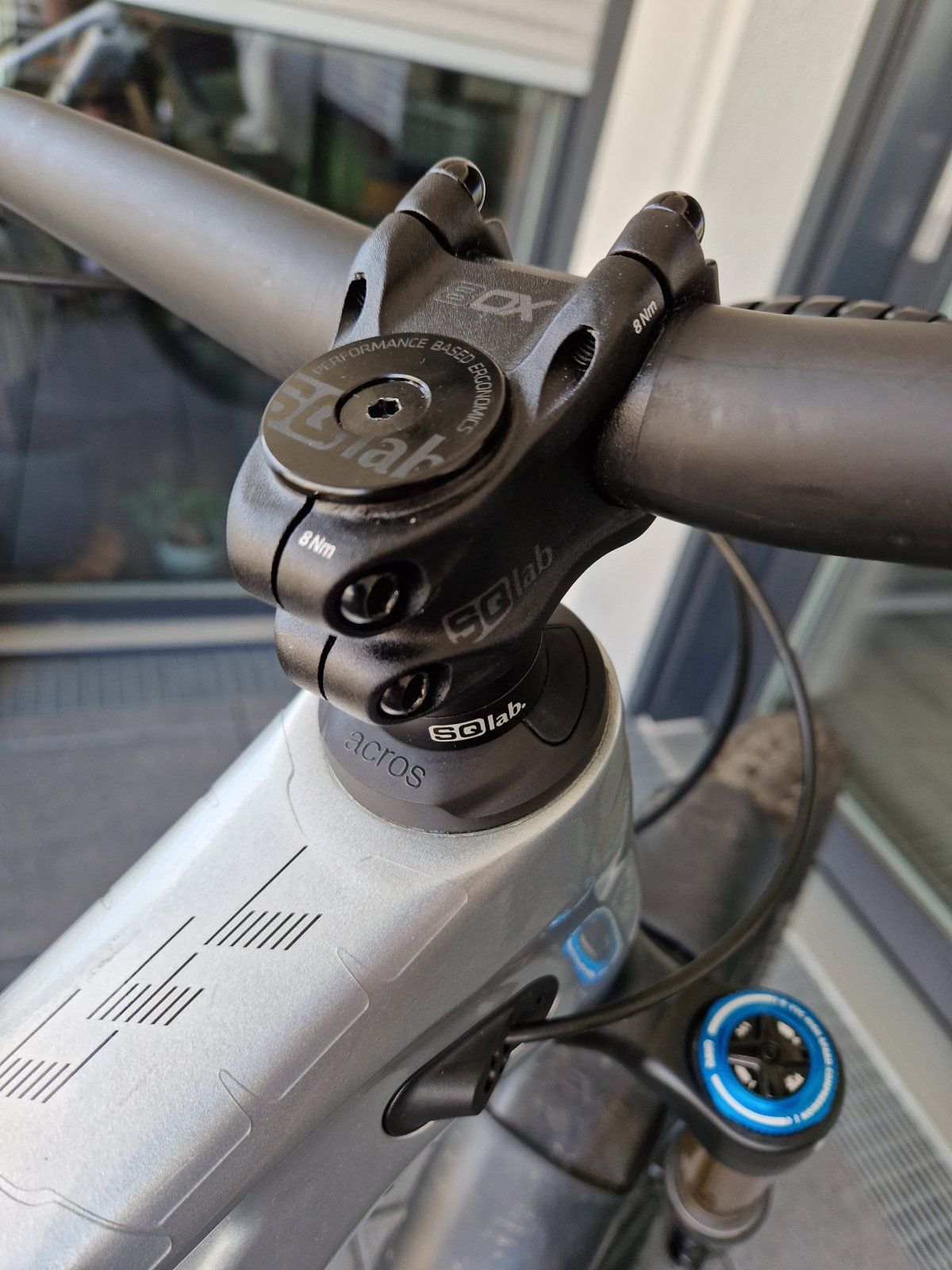

da in diesem Thread bereits sehr viel zum Thema Steuersatz beim Spectral diskutiert wurde, was mir persönlich beim Umbau des Steuersatzes & Cockpits weitergeholfen hat, möchte ich meine Erfahrungen ebenfalls teilen.
Ich habe ein Spectral CFR 2022 mit integriertem Carbon-Cockpit (Vorbau+Lenker), was mir persönlich nach einigen Touren ergonomisch nicht ganz gepasst hat und ich ein anderes Setup ausprobieren wollte. Ich bin über die gleiche Problematik gestoßen die bereits viele hier mit dem Spectral 29 haben. Man kann nicht ohne weiteres einen anderen Vorbau einbauen, ohne auch die Steuersatzabdeckung und Spacer zu tauschen.
Ich habe diesen Steuersatzdeckel von Acros bestellt, den bereits andere hier verlinkt hatten. Einzige Modifizierung die ich an dem Deckel machen musste, war es die beiden Plastikpins an der Unterseite abzuknipsen, damit der Deckel auch vollständig aufliegt.
Nach intensivem Fetten der beiden Lager, habe ich einfach den neuen Steuersatzdeckel, Spacer, Vorbau und Aheadkappe eingebaut. Am oberen Lager habe ich nichts verändert. Zwischen Lager und Steuersatzdeckel war bei mir ein Distanzring/Shim bereits vorinstalliert, den ich ebenfalls wieder eingebaut habe.
Bislang sieht das Ergebnis gut aus, der Vorbau hat auch soweit kein Spiel. Übermorgen geht's an den Gardasee, mal sehen ob der Umbau auch nach der ersten ruppigen Tour noch hält. Ich hatte mit dem Setup vorher nach einigen Touren ein leichtes Spiel im Vorbau und nun seit letzter Woche auch ein Knacken. Hoffe das hat sich nun erledigt.
Ergebnis:
