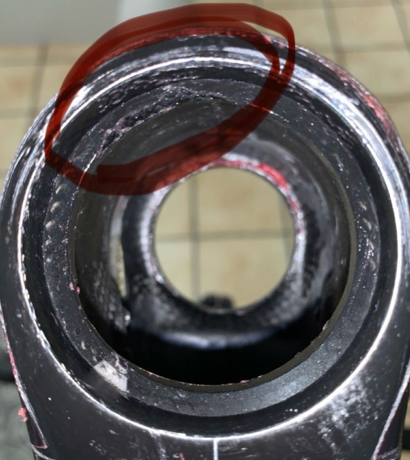

Hallo zusammen,
gestern meinen 29er CF Rahmen geschrottet. Hat jemand schonmal erlebt, dass die unteren Lagerschalen vom Steuersatz nach innen in den Rahmen reingebrochen sind? Die sind beim Carbon-Spectral ja intergriert, also ohne Aluminiumschale direkt Carbonmaterial.
Bin in Greenhill über nen kleinen Double bzw Wellen mit so 40 cm auf ner blauen Piste im Manual durch und etwas zu früh wieder nach vorne gefallen. Also nicht mal gesprungen. Hat nur laut knack gemacht und so 100 m später hab ich gemerkt das die Gabel vorne irgendwo schleift.
Lag daran dass der Rahmen nun auf der Gabelbrücke aufgelegen hat, da das Steuersatzlager nach innen reingedrückt wurde.

Hallo zusammen,

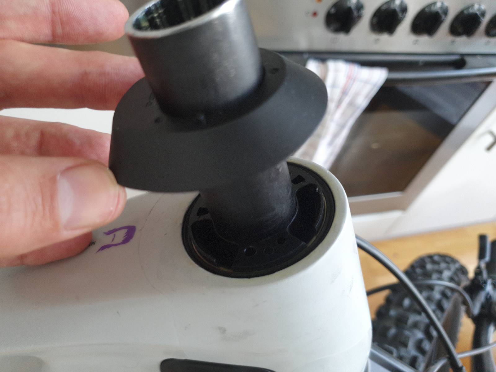

Die Reihenfolge ist folgende. Hinten ist unten. :)
Zwischen dem fetten Alu-Adapter und der Cane Creek-Kappe brauchen manche noch ein paar 0,25 mm Spacer damit die Endkappe sauber mit dem Rahmen abschließt und nicht auf den Rahmen drückt. Ich glaube einer ist sowieso schon von Canyon aus dabei. Bei mir hats aber ohne am besten abgeschlossen.

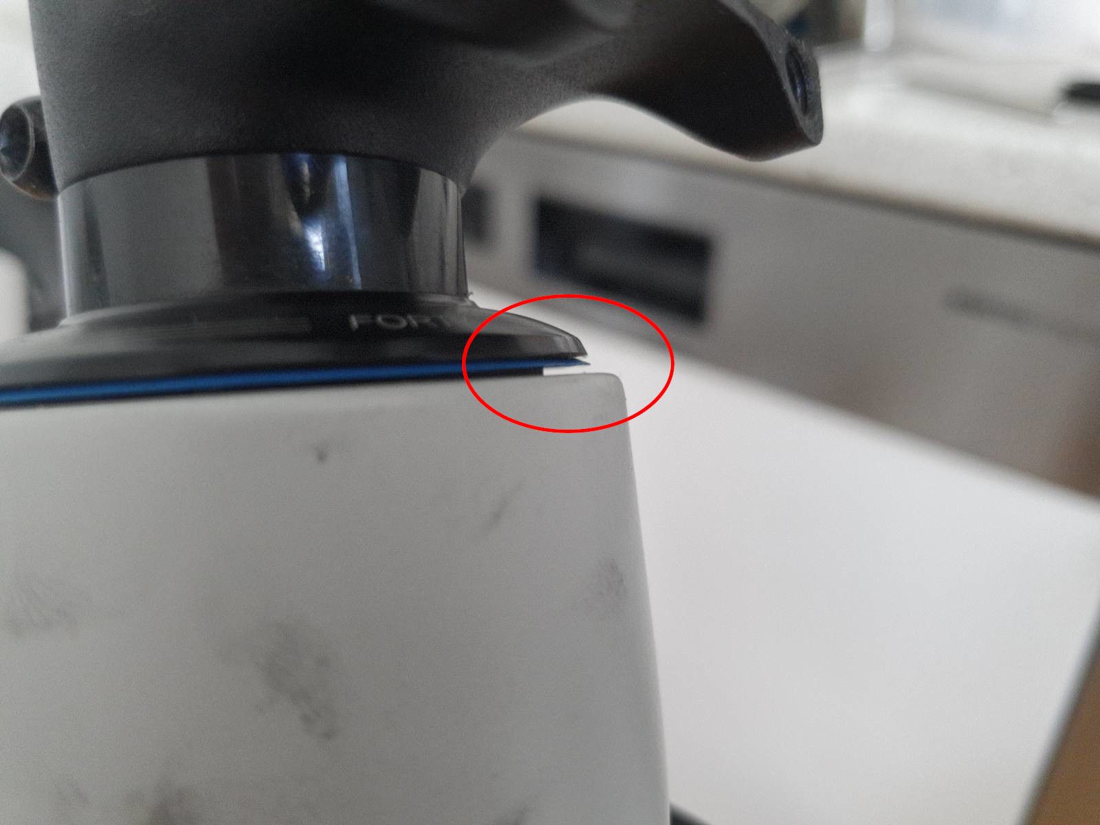

Ich hab mir ein 2023er Spectral Mullet geholt und den CaneCreek 40.ZS49/28.6-Steuersatz bestellt.
Jetzt wollte ich das Ganze montieren, nur ist der silberne, geschlitzte "Distanz-Halter" vom Foto oben bei mir aus Plastik:
Die Maße sind auch anders, wenn ich da die ZS49-Kappe oben raufgeb schwebt die noch über dem Rahmen, die Abdichtung funktioniert damit natürlich nicht:signal-2024-06-08-135922_002_highlight.jpeg
Mach ich da irgendwas falsch oder passt das einfach nicht? Kann ich da sonst noch irgendwas machen?

Komischerweise kam durch das Einsetzen von Spacern die Dichtlippe weiter runter (!). Das und ein festes Anziehen des Steuersatzes (was die Plastikkappe weiter runterdrückt) hat gereicht, jetzt passt der Steuersatz und es wirkt halbwegs dicht.

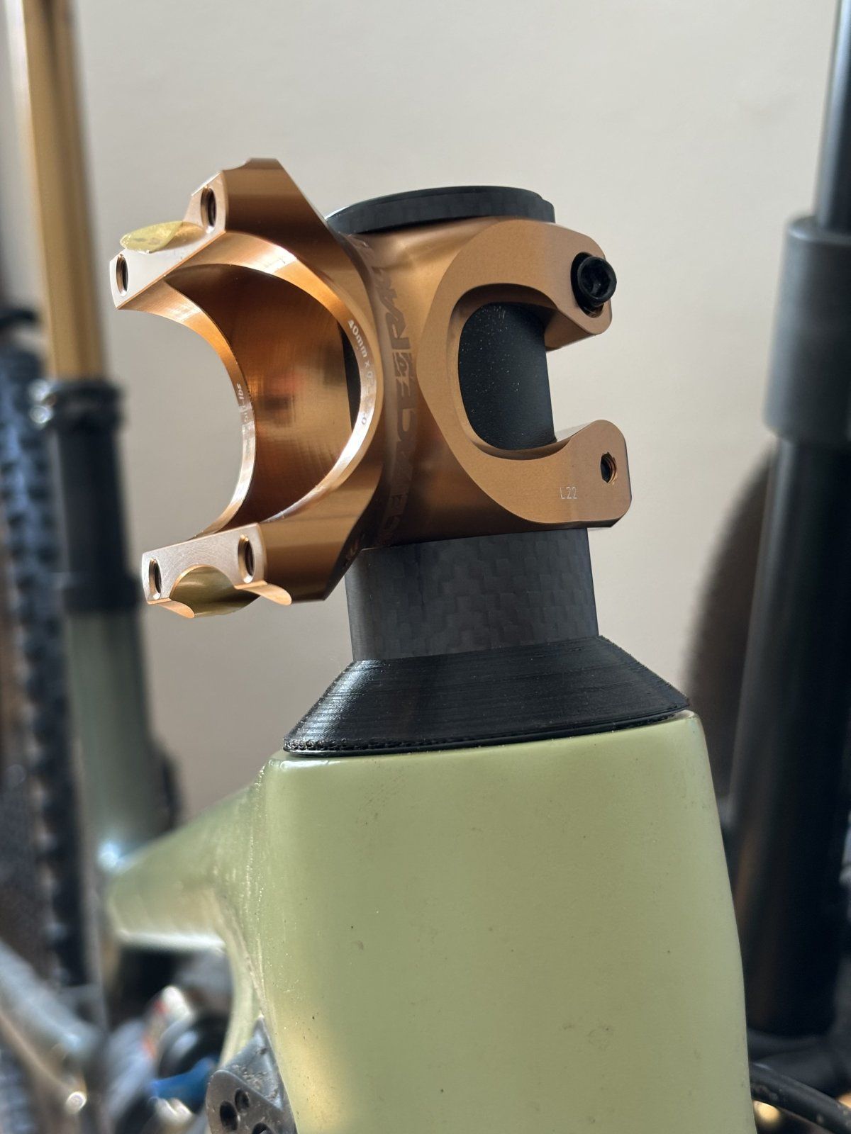

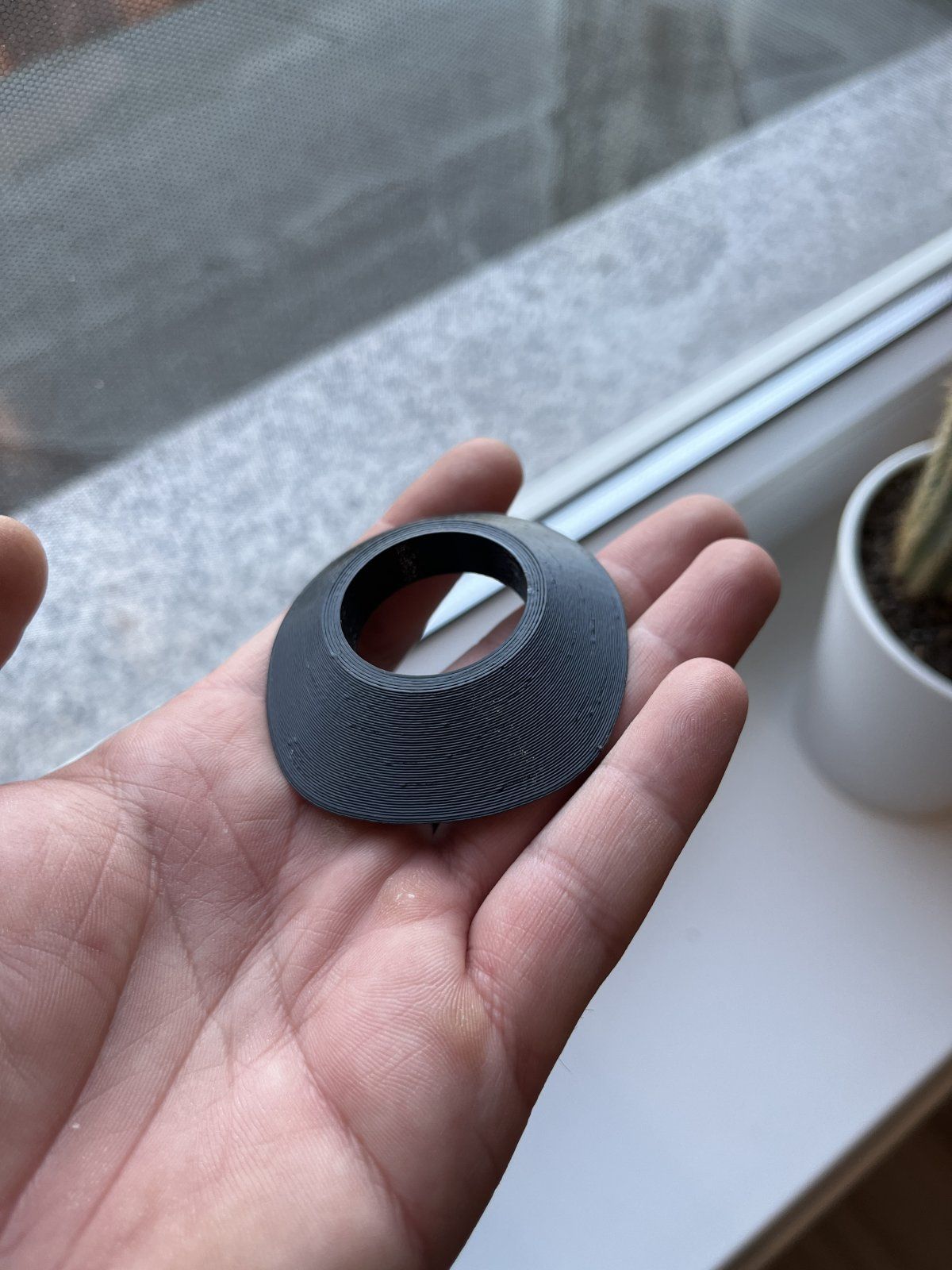

Hier mal der Versuch einer 3D gedruckten Kappe. Ist aktuell noch PLA, will das die Tage nochmal in PETG machen und dabei auch die erste Schicht verbessern. Ich hatte jetzt letztens an einem anderen Bike einen kaputten Plastikspacer, der ist mir beim Reinigen des Steuersatzes einfach an zwei Stellen auseinandergebrochen. War werkseitig so verbaut und wollte ich am Spectral deshalb jetzt auch loswerden.
Um auszuschließen, dass mir mit der Kappe das selbe passiert, habe ich vorher einen Platikspacer gedruckt und unter einer Hydraulikpresse statisch mit 4 Tonnen belastet. Er hat sich zwar verformt, ist aber nicht gebrochen. Von daher teste ich das einfach mal, Versagen sollte sich durch Steuersatzspiel vorher ankündigen.
Da die Kappe komplett gefüllt ist, sollte sie selbst dann zusammenbleiben, wenn im inneren Bereich etwas bricht. Um eine Naht als Schwachstelle zu vermeiden, habe ich den Ansatz pro Schicht zufällig positioniert. Massiver als das Original ist sie allemal und auch die Auflagefläche zum Steuersatz bzw. zu den Spacern ist wesentlich größer.

Hallo zusammen,

Hallo, bei mir sind die Carbonlagerschalen auch davon gebröckelt, ich erhielt ein komplettes Rahmenset auf Garantie von Canyon.
Ich habe nur noch dieses Foto, aber es bröckelte mehr und mehr ab, bei jedem Steuersatzservice musste ich das zur Kenntnis nehmen
Haben sie dir den Rahmen ersetzt?

Hey Danke für die Info.
Nein, leider nicht. Vollkommen unkulant und nicht einsichtig, dass ein Kategorie 4 Rrahmen bei einer Belastung wie bei nem Bunny Hopp, den man mit Absicht hart auf den Boden knallt, zerbröselt.
Argumentation "Ich habe ja selbst dran rumgeschraubt und daher kann es ja durch meine mangelhafte Montage sein"
Im Steuerrohr sind noch Einlaufspuren von dem alte Alusteuersatzring, der ursprünglich mit ausgeliefert wurde. Der hat ja massiv zu knacken geführt und auch das Steuerrohr etwas "angeschliffen" Darauf hin hatte ich dann ja vor ca. 1,5 Jahren den Upgradesteuersatz erhalten (den ich selbst einbauen durfte ☝) seit dem war ja Ruhe mit dem Knacken aber die Einlaufspuren im Steuerrohr bleiben natürlich. Man sieht die Kratzer, die im Steuerrohr sind ja sogar im Aluring (den ich in weiser Voraussicht behalten habe).
Darauf, also die Einlaufspuren, hat man sich berufen und behauptet ich wäre exzessiv lange mit losem Steuersatz gefahren und dadurch sei die Steuersatzschale gebrochen.
Der Steuersatz war faktisch jedoch am Tag des Bruches tip top sauber und fest, wie er das immer ist bei mir..
Laut CT sind "Keine Material- oder Verarbeitungsfehler vorhanden und daher keine Garantie"

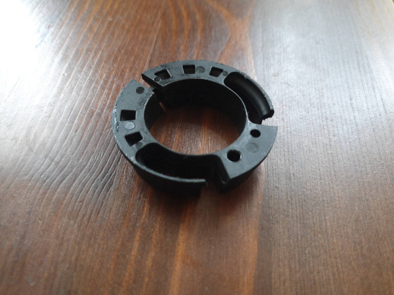

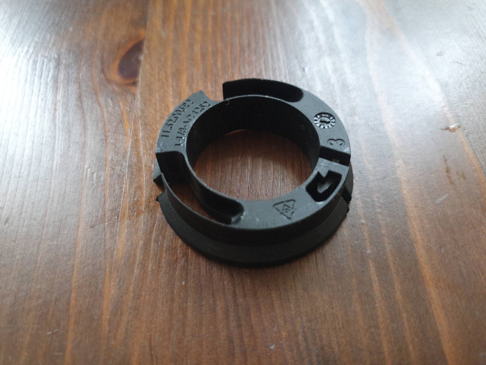

Hi, bei mir ist Anfang des Jahres genau das gleiche passiert. Das Spectral war aus dem Canyon Outlet nur ein paar Wochen alt und kaum gefahren. Allerdings habe ich dazu noch die Kurbel verloren und beinahe einen Faceplant hingelegt. Die Kurbelschraube war aber nicht locker (hatte ich zuvor gecheckt), bei näherer Betrachtung stellte sich heraus, dass an der Kurbel ein Spacer zu viel war und sie deshalb nicht satt auf der Tretlagerachse saß und sich so leicht gelöst hat.
Ich habe mir Ersatz für die verlorene Plastikschraube in einem Bike-Shop geholt.
Umgebaut wurde darüber hinaus (Auf den Steuersatzbereich bezogen:

Der alte hatte ein Alu-gedrehten Reduzierkonus für 1.5 auf 1 1/8 Steuerrohr. Der neue hat ein Plastikonus mit Leitungsdurchführungen für Innenverlegte Züge wie beim Spectral:ON oder Exceed.
Der neue ist aber schon 6 Monate nach Vorstellung des Rades aufm Markt gewesen. Also seit April 2022.
Lieben Gruß

Danke für die Antwort. Dann war es wirklich dieses Plastikteil, das ich hier im Thread vorher schon gesehen hatte und mir nicht ganz klar war, dass es den Alukonus ersetzt.
Hält das Plastikteil über die Zeit? Mittelfristig werde ich wohl auch auf den Cane Creek Steuersatz wechseln.
Dennoch ist deine Reklamations-Erfahrung (sehr) besorgniserregend! Schon öfters habe ich mich gefragt, ob die Steuersatzschale direkt im Carbon-Rahmen auf Dauer haltbar ist! Das Spectral ist mein erstes Carbon Bike, habe sonst auf Alu vertraut insbesondere wegen der Haltbarkeit.
"Darauf, also die Einlaufspuren, hat man sich berufen und behauptet ich wäre exzessiv lange mit losem Steuersatz gefahren und dadurch sei die Steuersatzschale gebrochen."
Grüße
Grüße
Hey,
naja das Problem war ja nur das Aluteil. Ich würde dem Plastikteil jetzt nicht direkt negative Eigenschaften zuordnen können.
Damit war immer alles gut. Abgesehen davon, dass der ja Löcher hat und wenn die net voll Fett sind, Wasser auch dadurch in den Rahmen laufen kann.
Ich hatte sicherlich ein anderes Problem, das ja mein großer schwarzer Spacer (Steuersatzabdeckung) von der Seite auch leicht nach vorne geneigt war und den Lack oben vorne aufs Carbon abgeschliffen hat. Also irgendwas bezüglich Ausrichtung Lagerschalen passte nicht, was zu Verschleiß und schlussendlich zum Versagen der Struktur geführt hat.
Ich habe den Rahmen noch nicht wieder weils ein Jobrad ist.. Da dauert der Versicherungsprozess ja in Kombination mit der Dynamik des Canyon Supportes extrem lange. Wenn ich den Rahmen wieder habe, folgen Bilder zum Schadensbild etc. Kann aber sicher noch 1-2 Monate dauern 🤷🏻‍♂️
PS: Für mein Spectral CF Mulletsufbau habe ich schon das CC 40 ZS49/28,6 mm Oberteil geordert. Bin mal gespannt. Ersetzt das auch den Plastikkonus oder muss die Kappe über den Plastikkonus? Ich werds ja sehen, bin aber neugierig ✌️
Lg
Oben Unten
