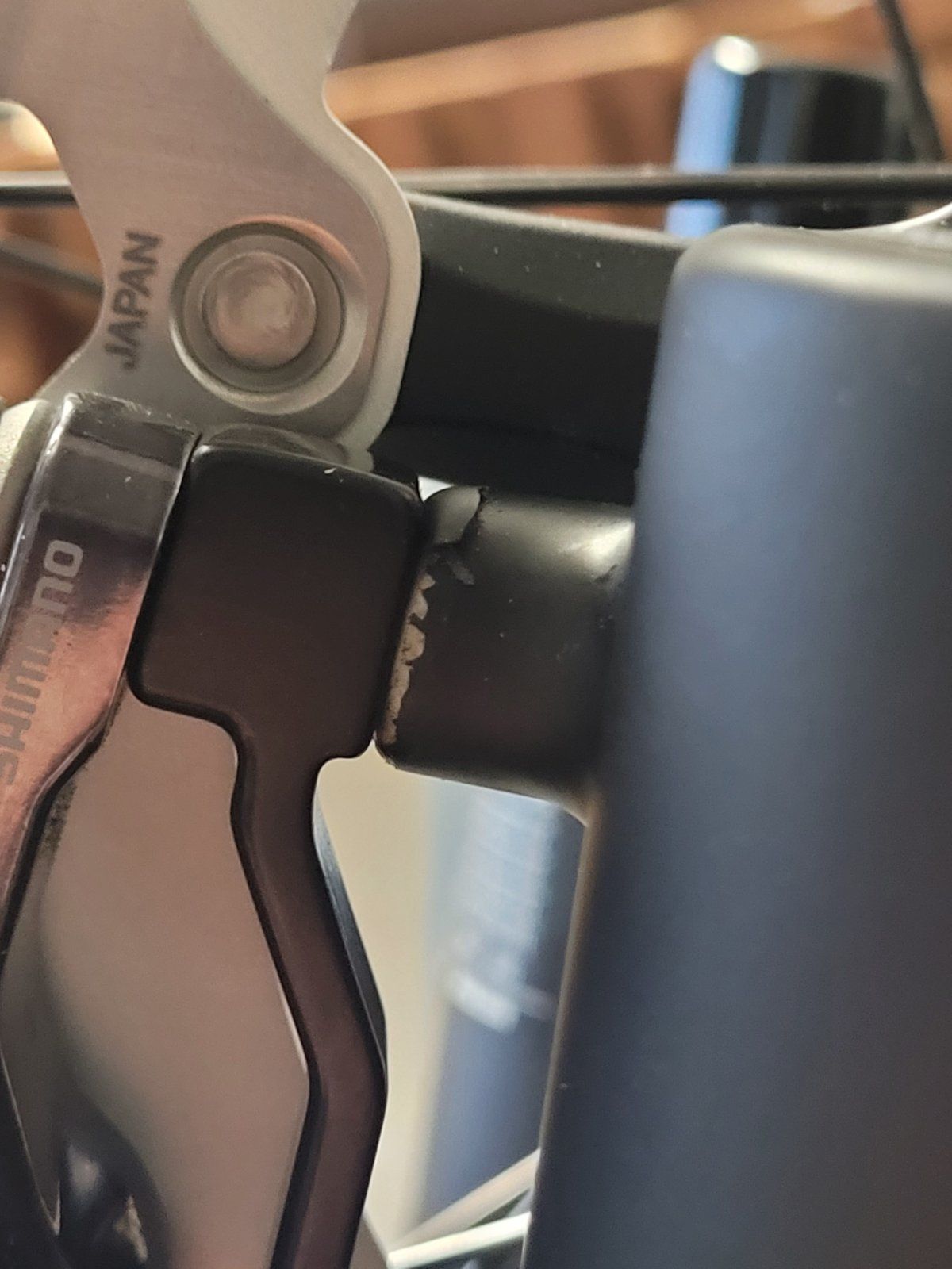

Der Bremssattel verdreht sich leider nicht, sondern kippt auf der Aufnahme.
So wie der Lack nur durch das Anziehen der Schrauben einseitig an der Aufnahme abgeplatzt ist, ist klar wie ungleichmäßig der Druck hier aufgebracht wird.
Es könnte die Aufnahme schräg geplant sein, die Bohrung könnte schief eingebracht sein oder der Lack ist extrem ungleichmäßig aufgebracht, was meine persönliche Hoffnung ist.
Aber an einer neuen Gabel bastel ich bestimmt nicht rum, Stichwort Garantie.
Der Adapter könnte natürlich auch zu große Toleranzen haben...
Es geht um die PM Sockel an der Gabel wenn ich das ganze richtig verfolgt habe.
Damit wäre das ja nur ein indirektes Canyonproblem.
Ich würd mich direkt an den Hersteller der Gabel wenden…wird Canyon auch so machen und um das ganze abzukürzen würd ich mir den Umweg über Canyon sparen.

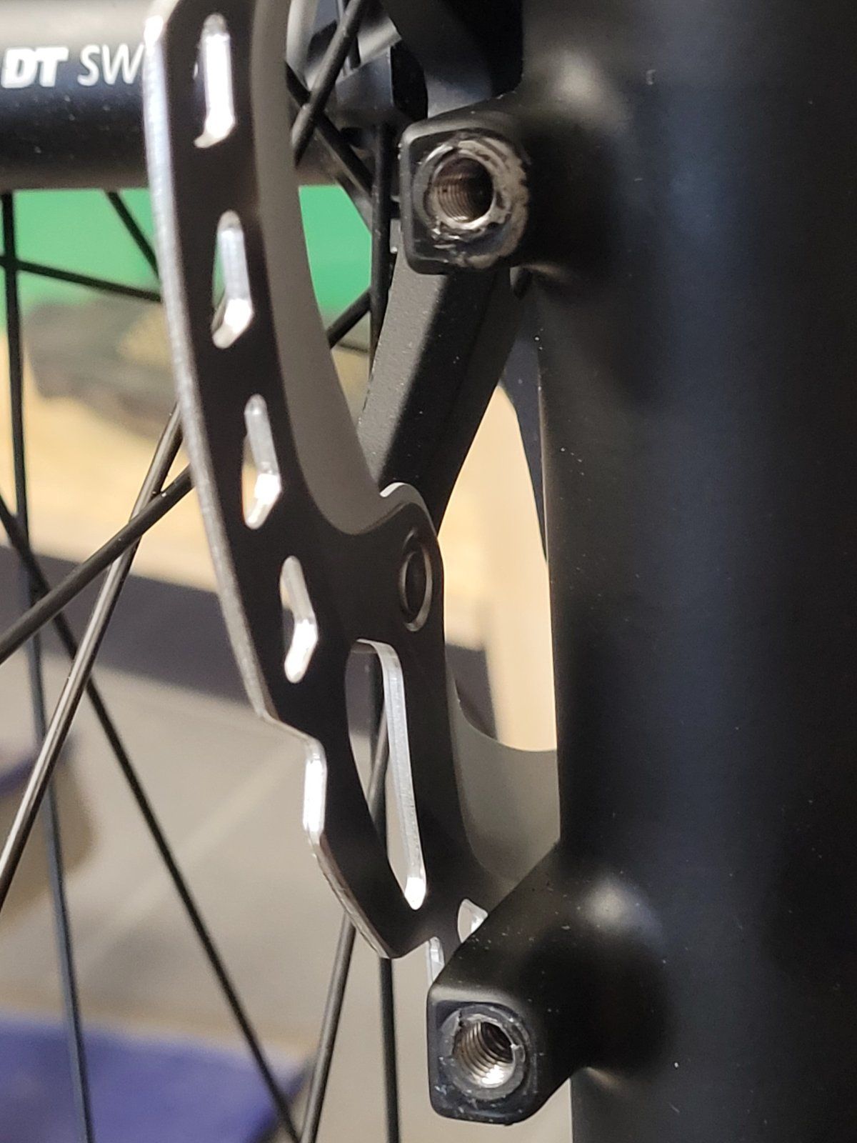

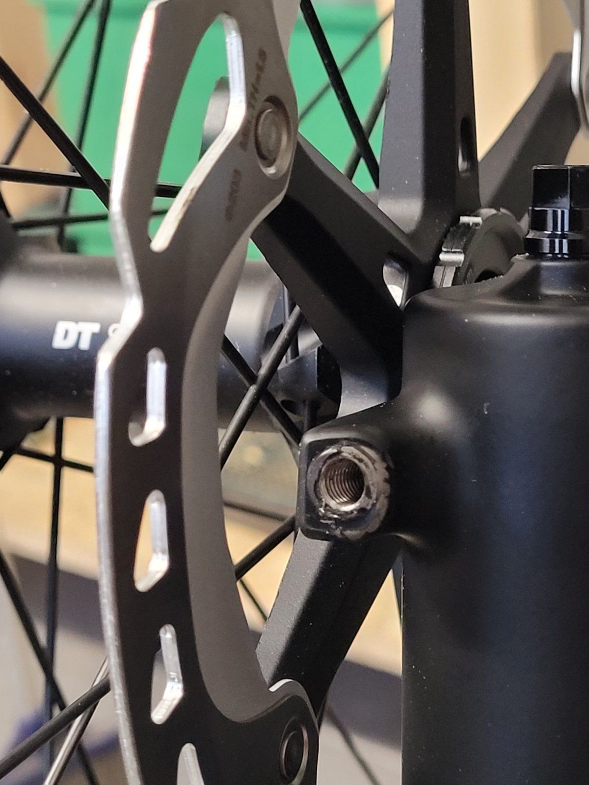

Hier die Gabel...
Ist es bei Fox normal das der Lack so abplatzt?
Habe gesehen dass es an der anderen Schraube auch passiert.
Der Lack geht nur durch das Festziehen der Schrauben ab. Sonst habe ich damit nichts gemacht.
Bei Rock Shox sah es auch nach Jahren nie so aus, die Fox ist seit Dienstag bei mir...
Hier die Gabel...
Anhang anzeigen 1690837Anhang anzeigen 1690838Anhang anzeigen 1690835

Kannst du mal von dem Adapter und wie der mit den Schrauben befestigt ist ein komplettes Bild machen?
Ich seh sowas evtl. etwas lockerer, aber bevor ich da ne Gabel bei Canyon oder Fox reklamiere und das Ding wochenlang unterwegs is würd ich die PM Sockel mit ner Feile locker abziehen, die Bremse montieren und fahren gehn und als Zugabe Canyon noch nen 50€ Gutschein aus‘m Kreuz leiern.
Der Ring um das Gewinde macht den Einsatz der Feile nicht einfacher.
Zudem glaube ich dass ich es eher schlimmer machen würde...

Bei meinen Gabeln sind die Flächen alle metallisch plan - kein Ring und keine Farbe! Hab aber auch keine Fox. Der Farbauftrag sind auf dem Bild schon viel aus.
So kannte ich es bislang auch dass die Aufnahmen plan gefräst waren.
Bei der Fox sieht es aus als wäre die Fläche nach den Schmieden nicht bearbeitet worden...
Wie der Colonel bereits sagte, DAS ist ein Problem der Gabel. Canyon wird da auch nur mit Fox in Kontakt treten, was das Ganze nicht schneller macht. Ich würde mal direkt bei Fox anfragen, vielleicht rücken die ja 'ne neue Gabel oder lower Legs raus.
Bei Fox kannst ja als Endverbraucher die Garantie-Abwicklung direkt machen, ohne Umweg über Canyon. Also im Serviceportal anmelden, Problem schildern, Rechnung hochladen, die schicken dir dann ne Paketmarke, hinschicken...Austausch lower Legs hat bei mir 3 WT gedauert.
