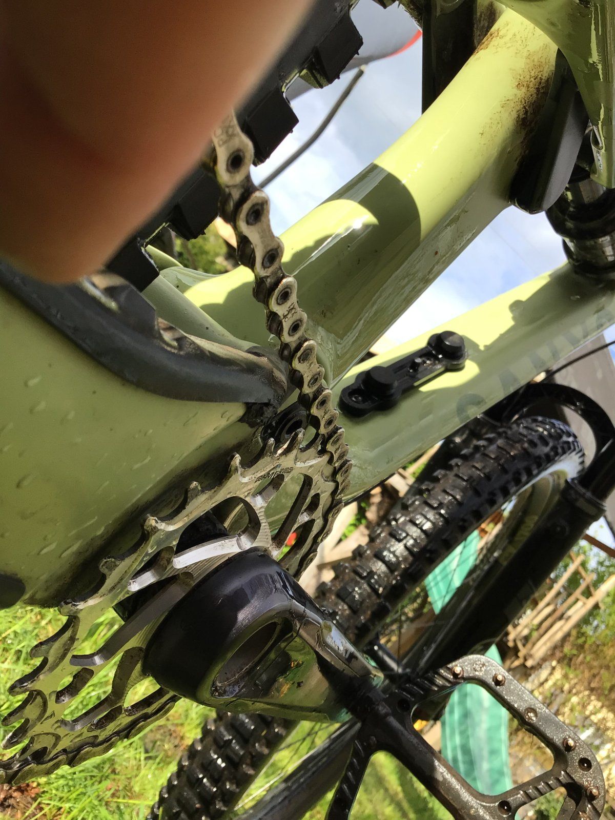

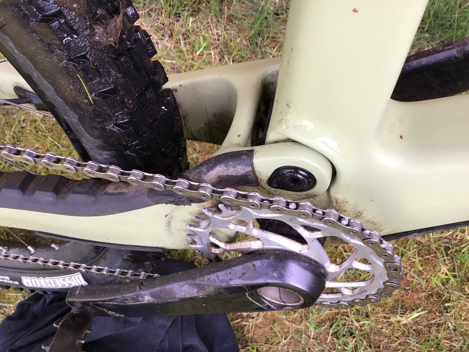

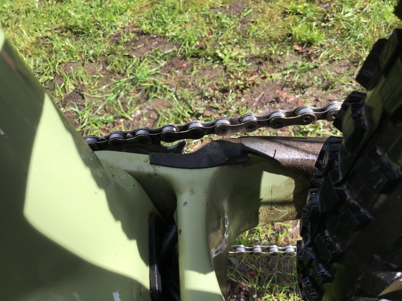

So hier Bilder vom 30er Kettenblatt. Hinten liegt die Kette auf 24t. Für mich passt das gut.
Nein, auch beim kleinsten ist noch Luft. Den ursprünglichen Schutz hab ich gerade angeschnitten, damit ein rechteckiges Stück bündig anschließt.

Ich hab ne Sram GX Carbon Boostkurbel verbaut.
Mit etwas geänderter Spaceranordnung und weit rausgedrehtem Preloadring passt das gut.
