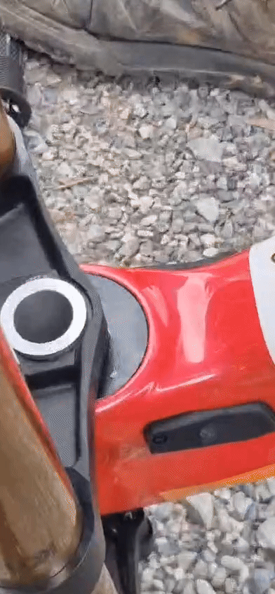

Mein neuer Sender hat leider einige Mängel. Mich würde interresieren ob ihr auch so massiv Spiel in den Reach-Einsätzen habt, und ob es eine Lösung gibt (siehe Gif Video)
Fehlteile:
1. Reacheinsätze -8mm und +8mm
2. 400er und 500er Federn
3. Volume Spacer für die Fox 40
4. Bedienungsanleitungen
Defekte:
1. Vorderrad:
  • Felgenflanke hat 3 Dellen
  • Ein Nippel 4-Kant ist rund
  • Loser Fremdkörper taumelt hörbar in der Felge herum
  • Tubeless-Felgenband hat ein Loch
2. Die Einsätze zur Reach-Verstellung haben Spiel, obwohl der Steuersatz bombenfest ist.
3. Der Gabelschaft ist zu kurz. Laut Fox darf der Gabelschaft nur 3 mm kürzer als die Oberkante der oberen Brücke sein. Bei mir wurde es mit 6 mm montiert(siehe Bild), obwohl zwischen Steuersatz und oberer Brücke nur 1 cm Spacer, anstelle der in der Beschreibung angegebenen 2 cm, verbaut sind. Dies bedeutet, dass der Schaft insgesamt ca 13-15 mm kürzer ist als in der Beschreibung angegeben.

@moudi hast du kein Spiel im Steuerrohr? von 4 Sender die ich begutachtet habe, hatten alle Spiel (das Bild anklicken, dann läuft ein Video)
Hast du das Gif angeschaut? Das Loch im Rahmen ist ca 1mm größer als das Steuersatz-Insert. Alu Spacer und Alu Kompressionsring sind unbedingt zu ersetzt, haben aber nix mit dem Spiel zwischen Rahmen und Insert zu tun. Auch bei den anderen 3 Sender wurde das zuerst vermutet und durch Alu ersetzt. Die Alu Steuersatzteile beseitigen leider nicht das Spiel zwischen Rahmen und Insert
Ja ich habs schon gesehen. Wie gesagt ist es bei mir im Moment fest. Bin aber auch erst 1 Tag Park gefahren damit.
Hast Du Canyon kontaktiert? In deinem Fall mit all den anderen Mängel würde ich das so nicht akzeptieren. Vorallem auch das mit dem zu kurzen Steuerrohr. Das kann ja auch dazu beitragen dass sich der Steuersatz löst..
