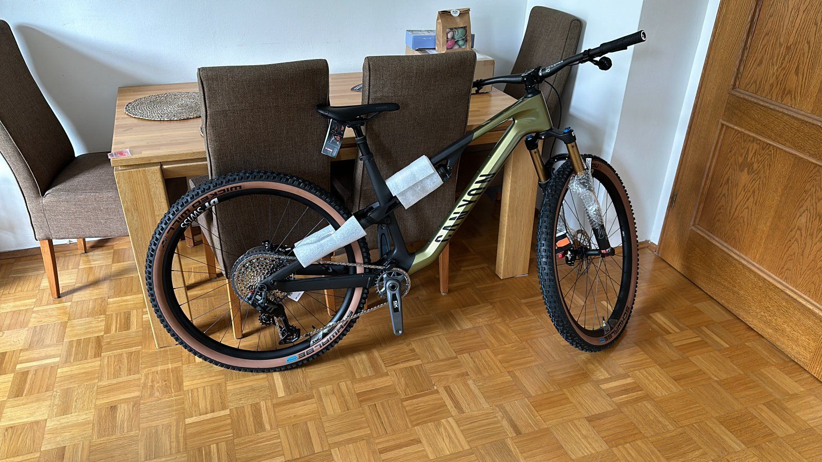

Hey ich habe mir das Canyon Neuron 9 CF SL geholt. Ich bin super zufrieden mit dem Bike. Bin aber ein bisschen skeptisch dem RAHMEN gegenüber. Wie ist eure Erfahrung mit diesem?
Dazu habe ich beim fahren ab und an ein Geräusch/Vibrieren/Kratzen aus Richtung der Hinterachse. Ihr schreib das ihr die neunen Räder zerlegt und kontrolliert. Habt ihr dazu eine Checkliste oder nach welchem Schema macht ihr das? Welches Fett ist dazu zu empfehlen?

Das Rad kommt ja quasi sauber und Teil demontiert an. Ich ziehe grundsätzlich immer gleich Kurbel und Steuersatz ab, prüfe die Lagerung/Tretlagerschalen. Fette gegebenenfalls noch nach etc. Schaue mir auch genau den Rahmen an; ALLE Drehmomente, Lagersitze, Steuerrohr, Sitzrohr. Ich leuchte sogar hinein, schaue wie Leitungen liegen/abgelängt sind… Verarbeitung allgemein. Entlüfte GRUNDSÄTZLICH immer die Bremsen! Entfette/Richte die Scheiben und/oder Bremsen aus… Laufräder, Kassette (wird eh immer Tubeless umgebaut) Kette wird entfernt, entfettet und gewachst. Gabel/Dämpfer/Dropper durchgecheckt…Könnte hier noch einiges schreiben. 😂 Wie gesagt es ist halt schon teil demontiert/Sauber, die Neugier und der Spieltrieb Immens! Ich nehme mir immer gerne die Zeit und zelebriere förmlich alles. Halt dinge die ein Penibler Schrauber so tut. Gibt da keine liste. Ich beschäftige mich äußerst gerne mit dem Ding, in jeglicher Hinsicht ! 🤓
Meine Räder erfreuen sich so stets in absoluter ruhe und knack/knarz Freiheit !

Ach ja, das Knarzen und Knacken kann halt leider so ziemlich alles sein. Da diese Geräusche vom Rahmen wie ein Klangkörper verstärkt und übertragen werden, ist eine Lokalisierung oft schwierig.
Hilft nur alles nacheinander prüfen bis da Geräuch weg ist.
Klassiker sind nicht gefettete Steckachsen, fehlende Montagepaste an der Stütze (oder zwischen Kassette und FLK), loses Tretlager oder auch die Verbindung vom Sattelgestell zur Stütze bzw. zur Sitzfläche.
Auch die Schraubverbindungen bzw. Achsen der Gelenke des Hinterbaus können derartige Geräusche verursachen, sofern trocken verbaut (was oft der Fall ist).
Gibt also leider viele Ursachen.
Daher erst mal jene abarbeiten die schnell zu erledigen sind... Steckachse, Stütze etc...
Ach ja, Glückwunsch zum neuen Rad! Viel Spaß damit. :daumen:
