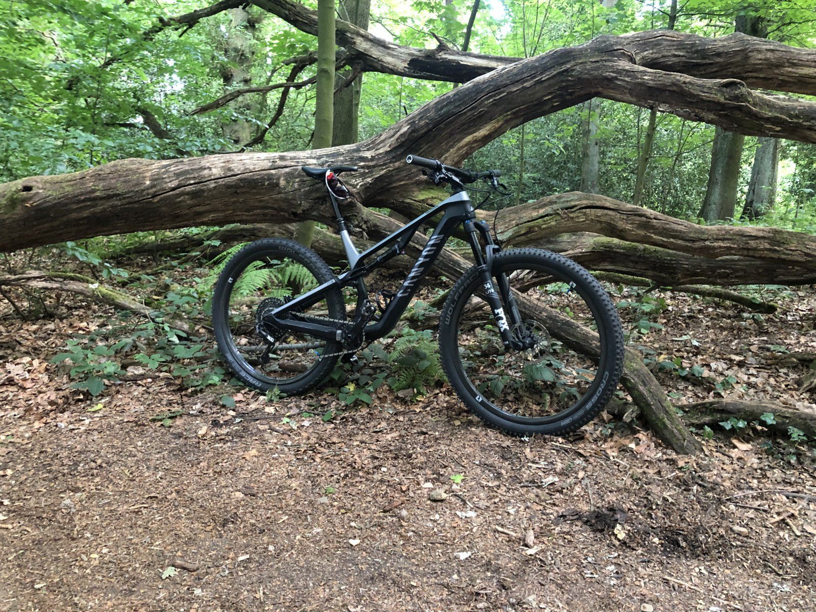

Heute kamen die Wölfe ins Haus...
Vorne Cross 2.4
Hinten Race 2.4
Optisch passender zu dem Rad geht nicht finde ich.
Was mich etwas erstaunt hat ist das der in 2.4 recht schmal wirkt ( beide )
Für einen „Renn“ Reifen ist der Race doch recht grobstollig, könnte aber perfekt zu meinen Anforderungen passen. Der Cross ist dem CK von Conti sehr ähnlich, allerdings im RQ etwas runder.
TL Montage ohne Probleme ....
Testfahrt steht aus, bin mal gespannt.

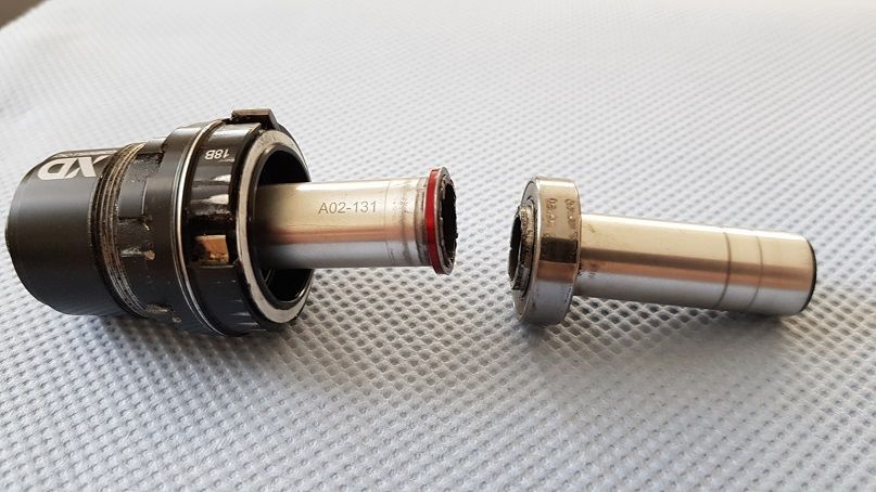

Ich hatte letzte Woche auch ein fieses Knarzen.
Ursache war die gebrochene Laufradachse, nebst zerstörtem Freilauf.
Fehlkonstruktion, die Reynolds-Nabe. Die Sperrklinken drücken direkt durch das weiche Aluminium auf den Außenring vom Freilauflager. Bei größerer Belastung führt das zum Blokieren des Lagers und dann zum Abscheren der Achse...

Konnte heute die Wolfpack Reifen mal etwas artgerechter testen. Auf meiner 50km Hausrunde ist so ziemlich alles dabei, von Asphalt über Schotter, Waldautobahn, Singletrail, Wurzelpassagen usw.
Fahre vorne den Cross in 2.4 mit 1,8 bar sowie hinten den Race auch mit 1,8 bar. ( TL )
Die aktuellen Verhältnisse sind ja eher trocken, durch ein paar Schauer gibt es jedoch eigentlich fast ideale Bedingungen was die Trailpassagen und Waldstücke angeht.
Kurz: Die bisher beste Reifenkombination die ich auf dem Bike gefahren bin.
Rollt super, sehr komfortable Eigendämpfung, erstaunlich viel Kurvengripp auf losem Untergrund / Schotter und insgesamt ein recht gutmütiger aber auch agiler Reifen. Erste Wahl für lange Touren oder Marathon für mich in Zukunft.
Ich kann euch die Wölfe wirklich sehr empfehlen.
Was auffällig ist, dass der Race in 2.4 im Vergleich zum Cross Deutlich „fetter“ aussieht.
Wer also für sein Neuron einen Reifen sucht, der zu oben aufgeführten Punkten passen soll, kann aus meiner Sicht bedenkenlos zugreifen.
