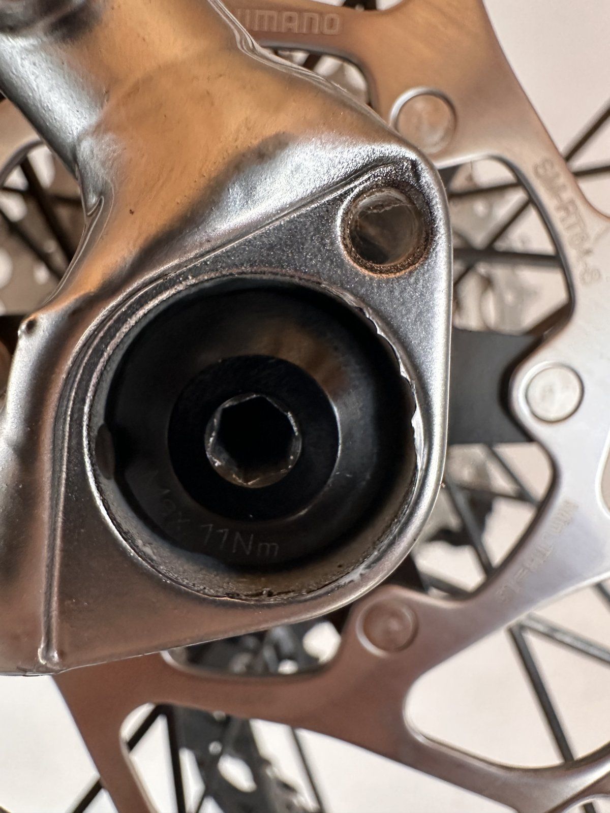

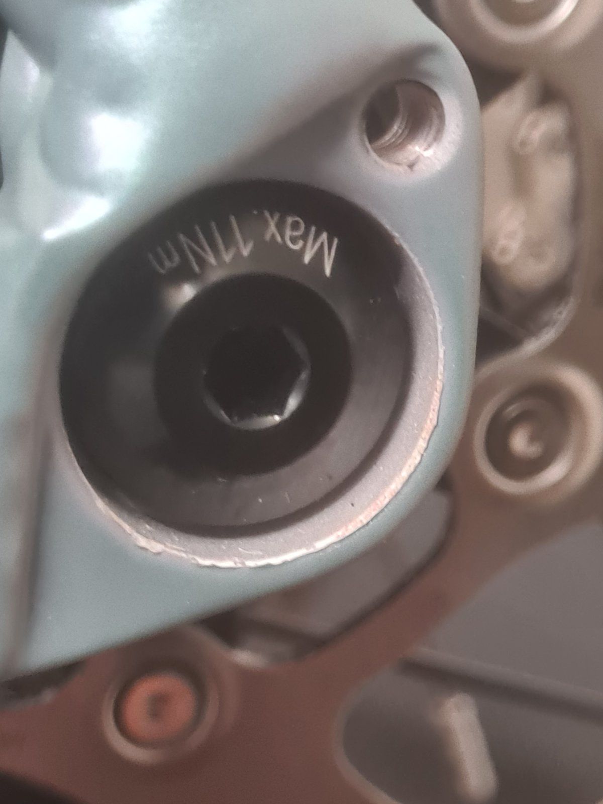

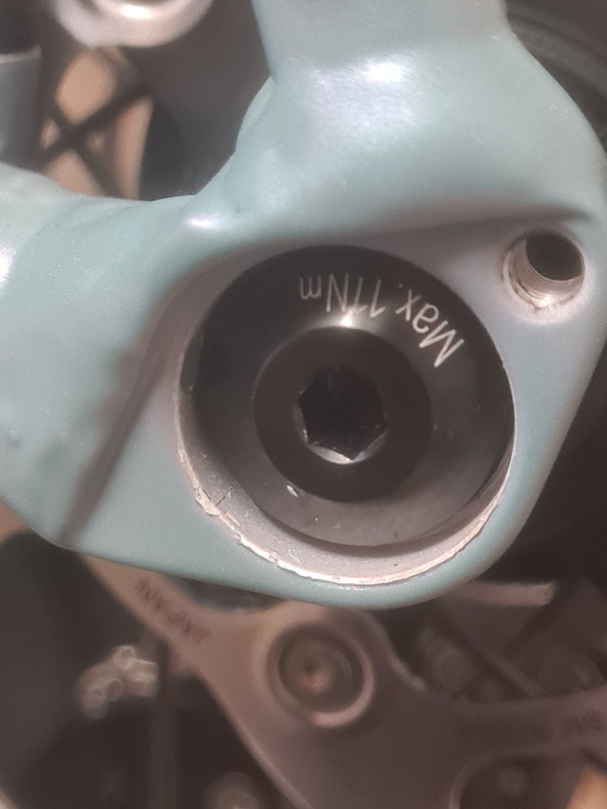

Moin zusammen,
vielen Dank für die hilfreichen Tips zur Größenfindung. Ich habe mich nun für das Topstone Ltd in Größe "S" entschieden und es ist letzten Freitag geliefert worden 🤩 Ich freue mich schon sehr auf die erste Ausfahrt am Wochenende. Was mir jedoch beim Zusammenbau aufgefallen ist, es hat einen Lackfehler hinten am Rahmen, wo die Achse eingeschraubt wird... Ist das "Stand der Technik" oder ein Mangel?? Vielen Dank für eure Hilfe.
Meinst du, dass kein Lack innerhalb der Bohrung ist oder diese "Wolken", wo es aussieht, als ob dort nicht genug Lack aufgetragen wurde?
Ich meine die weiße Kante (wahrscheinlich überschüssige Grundierung?), und dass im unteren Teil der Bohrung keine Farbe ist. Der obere Teil der Bohrung sieht wesentlich besser aus. Sieht das bei allen Topstone Alu so aus?
Manchmal denke ich, dass ich zu empfindlich und penibel bin… 😉
Stört mich überhaupt nicht. Ich habe die Kassette getauscht und falsch montiert, paar Kratzer auf der anderen Seite gesetzt und da ist auch Lack ein wenig abgeplatzt. Habe einfach mit dem Klarlack drüber das Problem beseitigt. Sieht 100% keiner.
