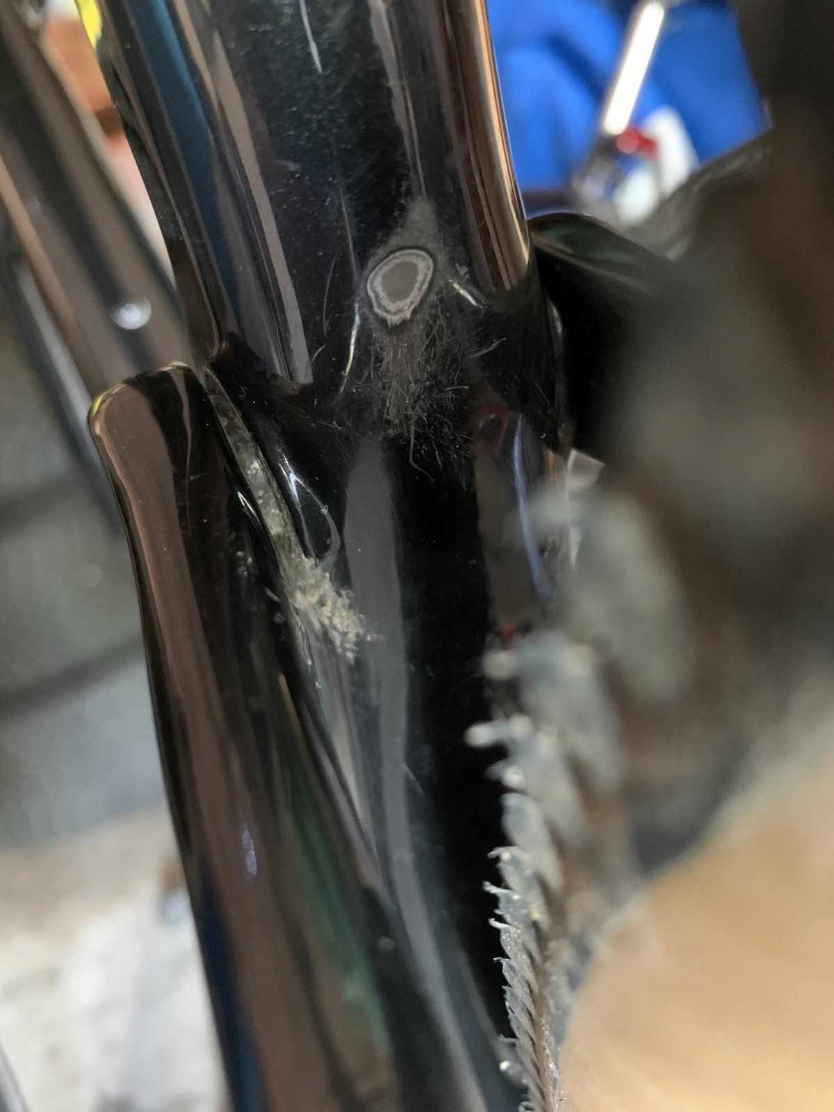

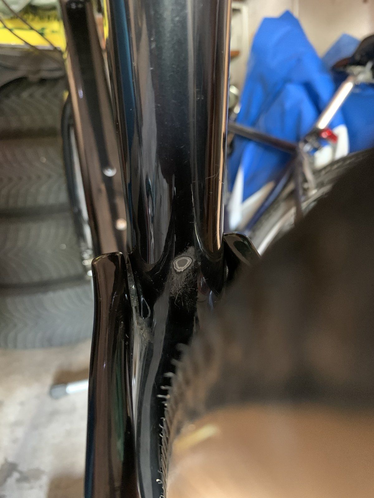

Hi liebe Community, beim Waschen meines Cannondale Topstone Carbon (2020) fiel mir ein Lackschaden am Rahmen, gegenüber des Hinterrades auf. Es scheint so, als hätten sich da über die Zeit (habe 2500 km runter) Steinschläge erbsengroß bis aufs Carbon runtergefressen. Ärgerlich. Ich frage mich jetzt, ob ich zu naiv war, indem ich keine Schutzfolie dort aufgetragen habe? :D
Mich würde interessieren, ob ihr diese Schwachstelle und diesen Schaden auch an anderen Carbon und AL Modellen feststellt? Wieso kommt das Bike dort nicht ab Werk mit Verstärkung bzw. Tape?

Na das Rohr unter dem Sattel, hat das eine Bezeichnung? (Sitzrohr?) Hier zwei Fotos. Wichtig ist mir eigentlich nur, dass die Stabilität des Carbonrahmens dadurch nicht beeinträchtigt wird.
Ich fahre zwar das AL-Modell und habe meines fast komplett foliert, doch sowas wie bei dir hab ich noch nie gesehen. Die Lackqualität vom Topstone ist zwar alles andere als toll und echt empfindlich aber das sieht bei dir ja aus wie punktuell Sandgestrahlt oder als ob etwas geschliffen hätte. Gerade beim von Schleifen Lack ergibt sich so ein Bild über die verschiedenen Schichten.
Bei mir kann ich auf der Folie an dieser Stelle nicht ansatzweise irgendwelche Abnutzungen erkennen. Die glänzende Folie wäre zumindest Matt geworden wenn dort so viel Sand gegen fliegen würde. Auch würde es immer eine konstante Geschwindigkeit bedeuten, ansonsten würde der Punkt ja wandern.
Danke dir für dein Feedback. Ja, ich war auch sehr irritiert. :) Es kann aber im Grunde keinen anderen Grund haben, als Sandflug/Steinschläge. Man sieht ja auch die feinen Kratzerchen rundherum?
Daher würde mich interessieren, ob unfolierte Graveler hier immerhin ähnliche Anzeichen an diesem Teil des Rahmenrohres erkennen? Du hast ja (leider) alles foliert... bist daher nicht repräsentativ ;) Ansonsten spielt ja auch Speed und Untergründe eine Rolle. Ich fahre 50/50 Straße/Wald&Gravel.
Ich werde jetzt ein wenig Lack draufmachen und dann eine Folie.
Du kannst ja spaßeshalber mal während der Fahrt die Hand an die Stelle halten und fühlen, was dort so gegen fliegt. Ansonsten wäre Lack und Folie auch mein Weg der Wahl um den Schaden zu begrenzen. Schauen wir mal, was das Carbonlager noch zu dem Thema sagen kann.
Egal bei welchem Rad, Schotterbeschuss gibt es immer. Hab aber noch nie davon gehört, dass dadurch ein Rahmen gebrochen ist (verbeult oder gerissen ja, aber halt bei großen Brocken).
Das kann eigentlich nicht so lokal durch Sand oder Steine passieren. Hab ich so noch nie gesehen.
Das sieht mir nach Schleifspuren aus. Hat an der Stelle irgendwas reiben können? Reifen mit viel Schlamm? Schutzblech?
Das ist doch genau an dem Kingpin Gelenk, oder? Hat der Rahmen da so viel Bewegung dass der Reifen so nah an den Rahmen kommen kann? Man sieht dass die Lack- und die Grundierungsschicht runter ist und bereits bis ins Carbon geschliffen wurde. Unbedingt jetzt dick Schutzfolie rauf!
