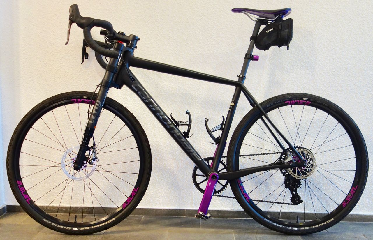

Danke dir :) Ich bin mit dem Look des Bikes auch sehr zufrieden. Für mich war beim ersten Mal, als ich das Rad in der Farbe sah, klar, dass da silberfarbene FlaHas dran müssen. Die aktuellen sind die Cannondale G40, bei genauerer Betrachtung (live) sieht man, dass das Oberflächenfinish sehr "rauh" ist, das finde ich nicht so ideal... am liebsten wären mir FlaHas aus Titan (z. B. Kind Cage), da muss ich aber erstmal das Sparschwein füllen und andere Upgrades haben da aktuell absoluten Vorrang.
Ich spiele ferner mit dem Gedanken, eine silberfarbene Sattelklemme zu montieren, finde aber keine in der passenden Größe, die nicht zu klobig wirkt. Eine von Tune (Schraubwürger) oder Carbon-Ti wäre mir am liebsten... Ideen? Gerne her damit!
Außerdem würden mir silberfarbene Kurbelarme sehr gut gefallen. Ich hab noch ein paar Hollowgram SL in der Restekiste, die vom MTB-Einsatz sehr vermackt sind... ich bringe es aktuell nicht übers Herz, die "abzuschleifen"/die schwarze Farbe zu entfernen...
Danke auch dir :) Das Rad wiegt so wie auf dem Bild zu sehen (nur ohne Satteltasche) 9,77 kg (hab es nach dem Fotografieren nochmal an die Waage gehängt). Da gibt es noch "room for improvement", ich werde jetzt sukzessive daran arbeiten, das Gewicht erstmal unter 9 kg zu bekommen und dann mal schauen, ob ich es irgendwie schaffe, in Richtung 8,X kg zu kommen, ohne dass ich die Umbaumaßnahmen dann mir selbst (und auch meiner Frau gegenüber) nicht mehr verargumentieren kann :D

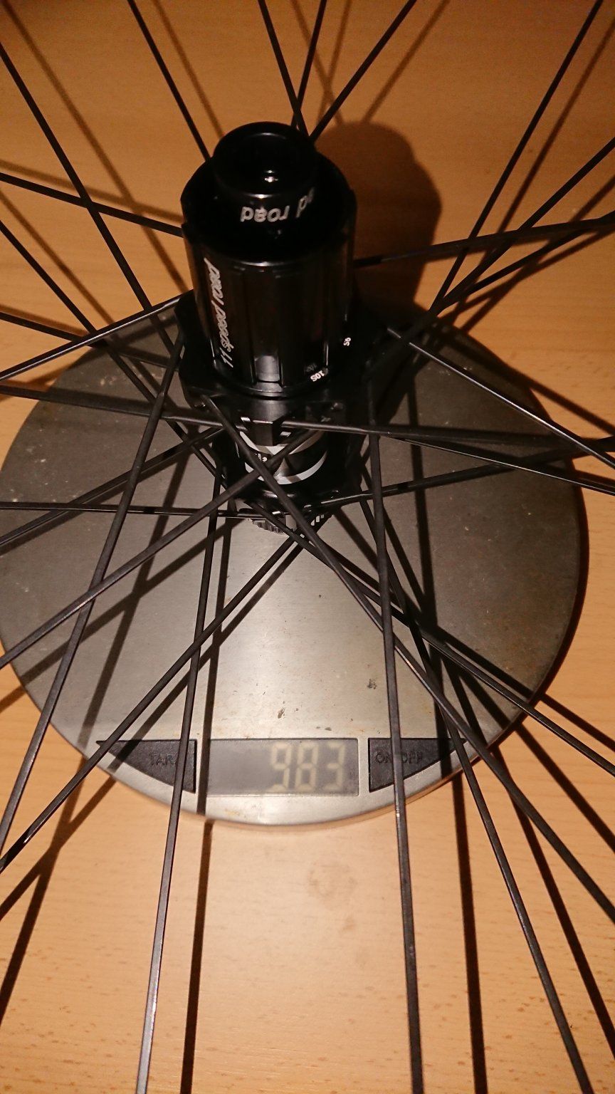

Schonmal daran gedacht, was beim chinesen zu bestellen? Ich habe für diesen Laufradsatz 540€ mit Versand und Zoll bezahlt. Er wiegt 1818g. Das liegt aber hauptsächlich an den hohen Felgen. Der gleiche Satz mit 24mm hohen Felgen soll 400g weniger wiegen.
Deine vorhandenen Naben könntest du verkaufen...
Hast du die Naben in China eingespeicht bekommen?
