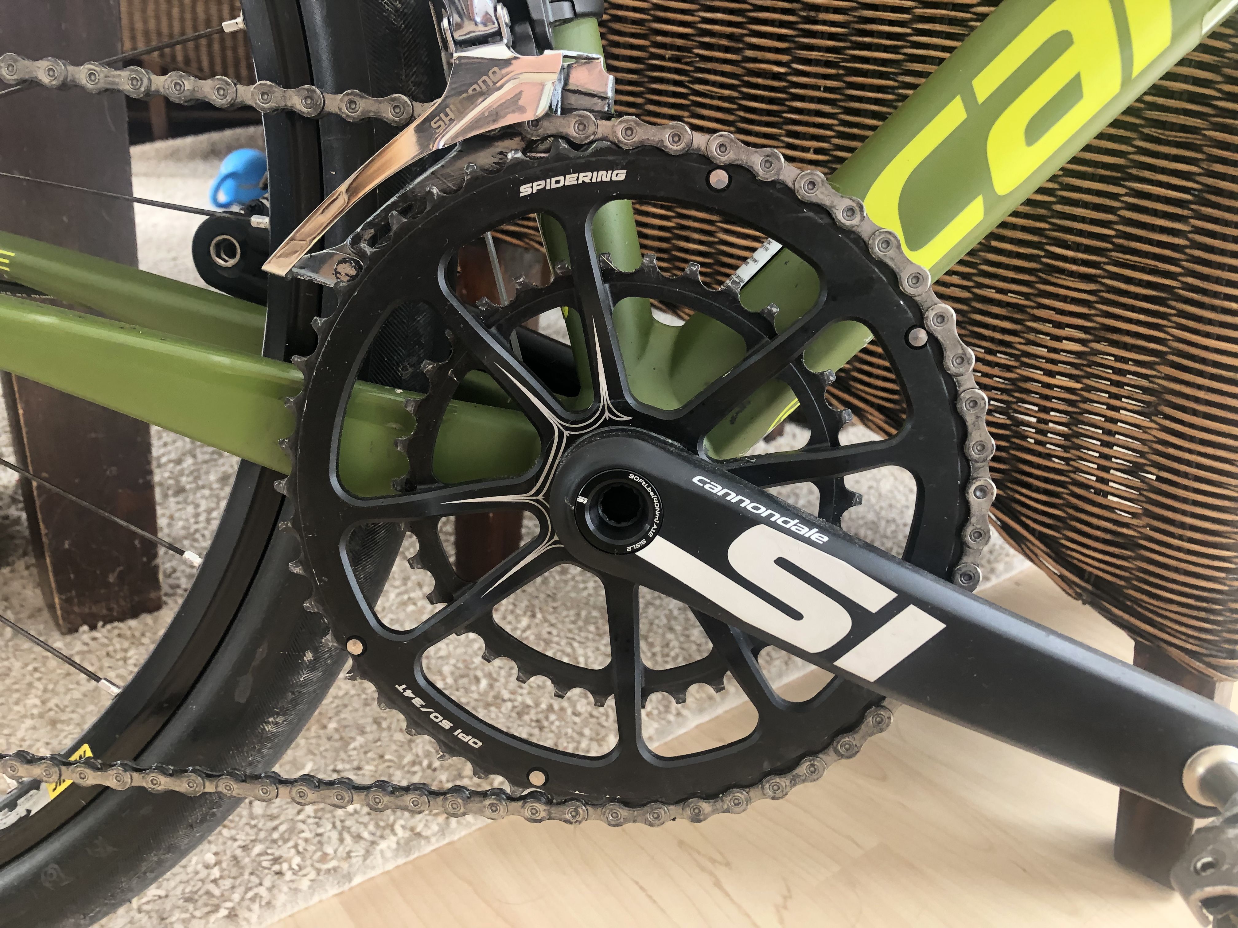

Nach einer ersten kurzen 30 km Runde,muss ich feststellen das sich die Umrüstung für mich auf 50/34 gelohnt hat.Damit sollte auch das Stilfser Joch möglich sein.Anhang anzeigen 868076
Hallo naim75,
ich spiele mit dem Gedanken mir ein aktuelles Slate SE Force 1 (2019) zuzulegen.
Darf ich fragen von welchem Slate du auf 50/34 umgerüstet hast?
Viele Grüße
Markus
Servus zusammen,
ich habe von nem FSi noch ein 2-fach Kettenblatt rumliegen. Das ist eines mit Ai Hinterbau, das sollte doch auch für´s Slate passen, oder?
Kann mir da jemand ne Info geben?

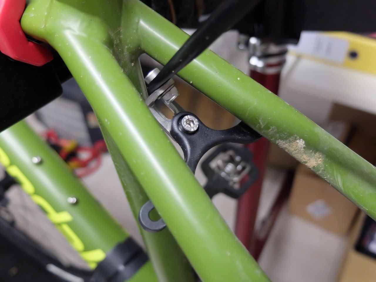

Hallo zusammen,
hier meine Lösung zwecks Gepäckträger. Ist ein Tubus Fly Classic. Der EVO passt von den Füssen her nicht. Die Vega Modelle waren ebenfalls nicht passend. Ich habe ihn an den Sitzstreben und an der Achse an die original Schutzblech Halterung geschraubt. Die M5 Schraube auf der Antriebsseite war ein wenig zu lang und hat, wie die Stoppmutter, etwas am Kassetten Sicherungsring geschliffen. Das hab ich etwas abgefeilt. Um den Rahmen zu schonen habe ich auf beiden Seiten Gummischeiben untergelegt. Belastungstest steht noch aus, soll das Gravel Pack von Ortlieb (Kochgeschirr und Lebensmittel) tragen. Vielleicht passt auch ein Rucksack noch quer drüber wenn ich den mal nicht aufsetzten will. Mal sehen wie stabil das ist.
DSCF2086.jpgDSCF2087.jpgDSCF2089.jpgDSCF2090.jpgDSCF2091.jpgDSCF2092.jpgDSCF2093.jpgDSCF2094.jpgDSCF2099.jpg
Super, den Gepäckträger find ich in jedem Fall interessant falls sich meine Satteltasche nicht bewährt.
Bin nur gespannt ob die Gummis Ihren Zweck erfüllen und nicht vielleicht eher kontraproduktiv sind.
Eine „Kraftschlüssige“ Verbindung stelle ich mir hier bei Beladung sinnvoller vor.
Hallo,
da gebe ich dir generell Recht. Beim Slate ist es aber aufgrund der Rahmenform an den Schraubenlöchern nicht möglich da Plan was anzuschrauben. Zusätzlich ist es vielleicht mit dem flexenden Hinterbau auch besser. Ich hab vor dem Slate auch mal nen Einkauf im Radanhänger transportiert, finde ich mit dem Hinterbau jetzt nur nervig. Das ruckelt ständig.
Deshalb habe ich auch die Kunststoffplatte für das Schutzblech nicht durch ein Metallteil ersetzt. Mal sehen, wie weit das mit dem flexen geht, ich werde berichten.
Hallo,
Es gibt doch auch Unterlegscheiben aus PE, die deutlich druckfester als Gummi sind. Damit sollte sowohl eine ordentlich kraftschlüssige Verbindung wie auch die Schonung des Rahmens möglich sein.
