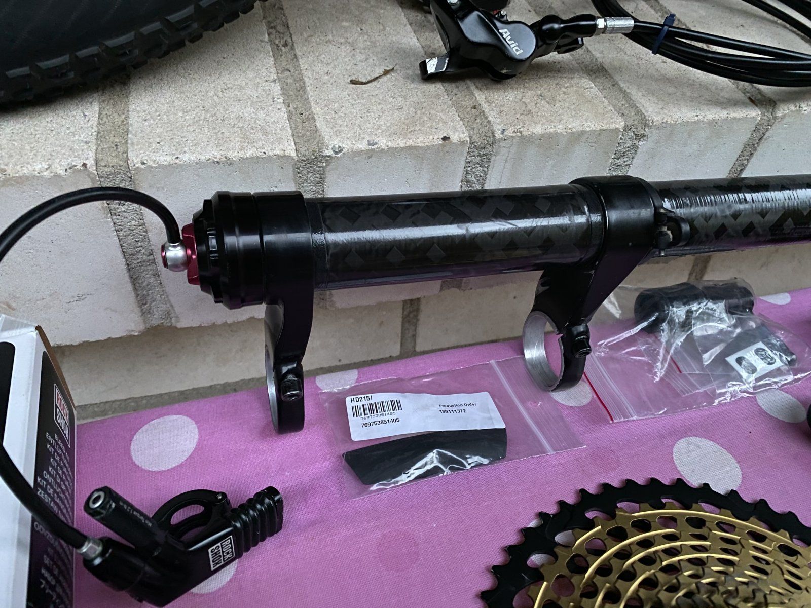

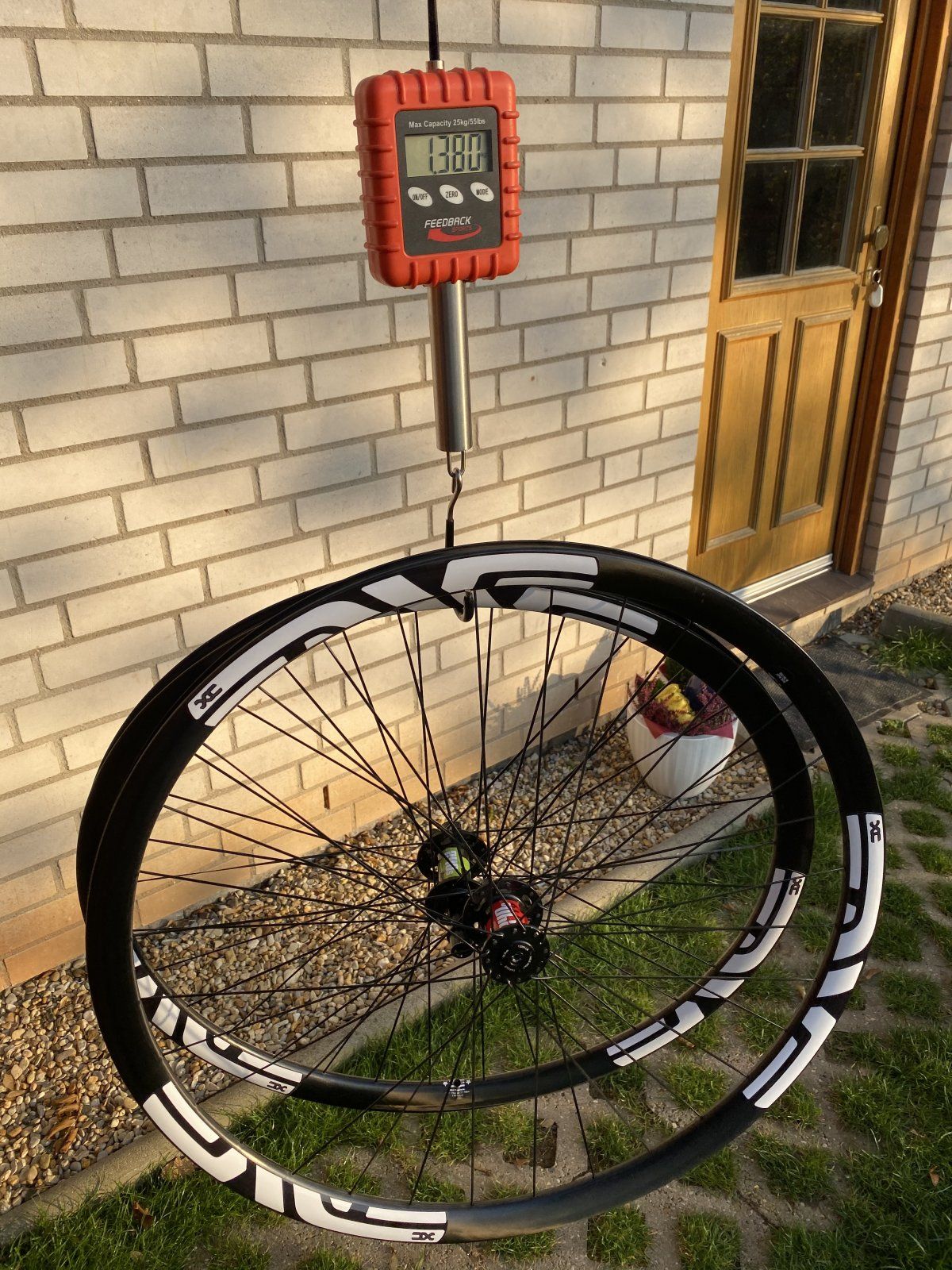

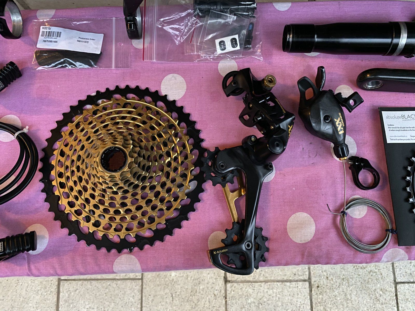

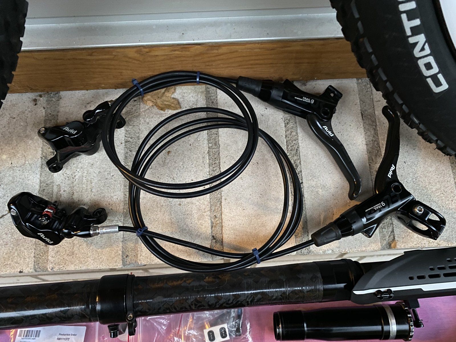

Ich schlachte gerade mein 2012 Scalpel Carbon 2 auf Teamniveau.
Also mit:
Lefty Carbon XLR Hybrid 1.0 (aus L Rahmen) inkl. 88 Tuning und 2Spring Update,
Enve XC 29 Laufräder mit DT240S Naben/Messerspeichen/XD Freilaufkörper und 180/160er SRAM Centerline X Bremsscheiben auf 2,2er Continental Race King Race Sport,
Eagle XX1 Gruppe (inkl.Kette,nicht auf dem Bild),
dem seltenen OPI Vorbau mit 90mm -5 Grad,
AVID Trail 9 Bremse 4 Kolben mit Carbonhebel,
SRAM XO BB30 Carbonkurbel mit ovalem 32er Absolute Black Kettenblatt 6mm Offset,
Monarch XX Dämpfer 165x35 frisch vom Service inkl. neuem Entlüftungskit.
Und noch diversen Kleinteile.
Eine HiMod Carbonschwinge in L ist auch noch vorhanden.
Wer was braucht kann sich gerne melden.
