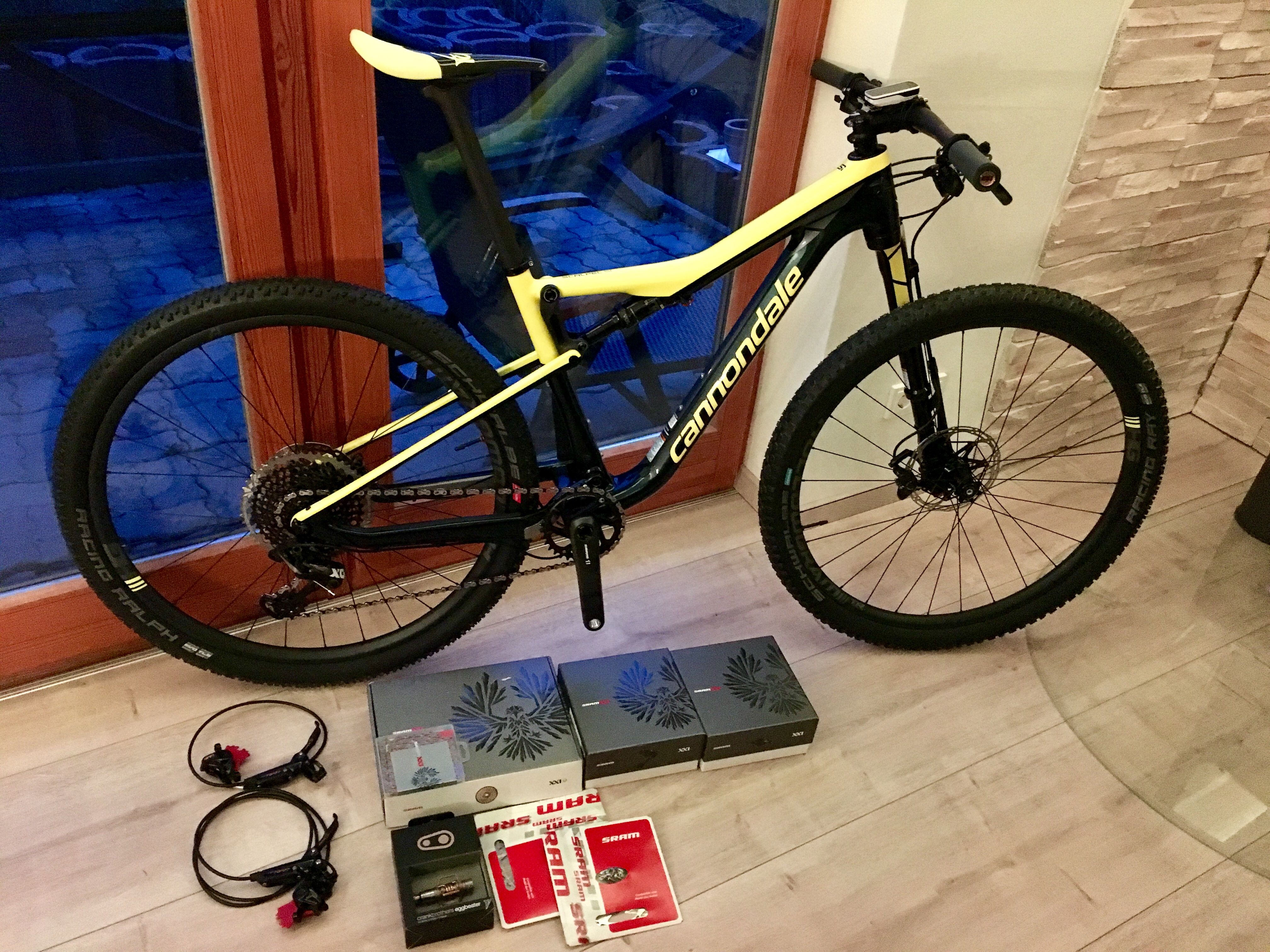

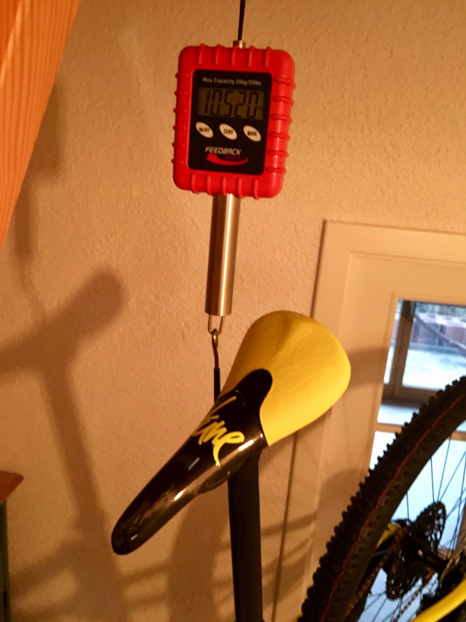

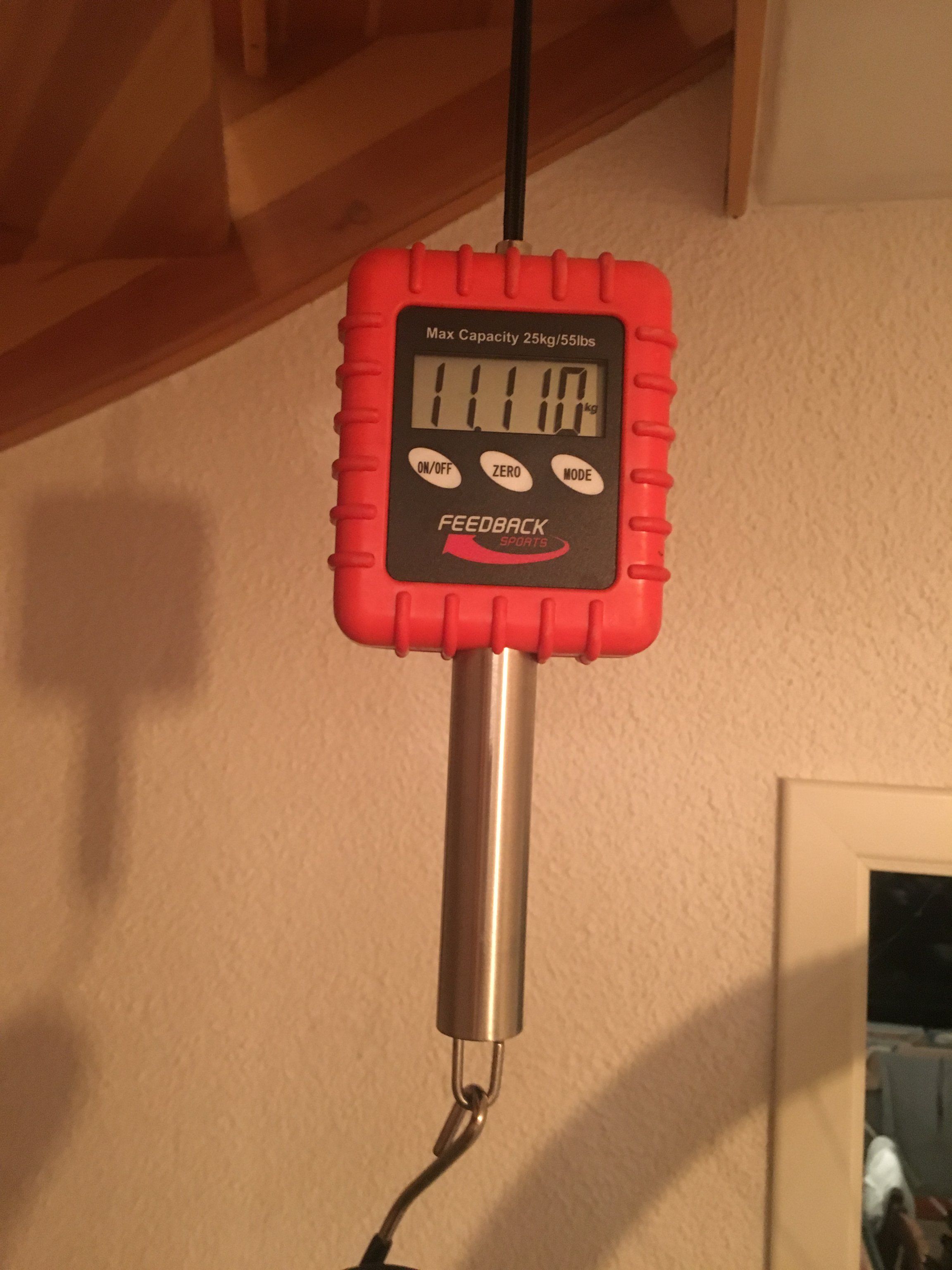

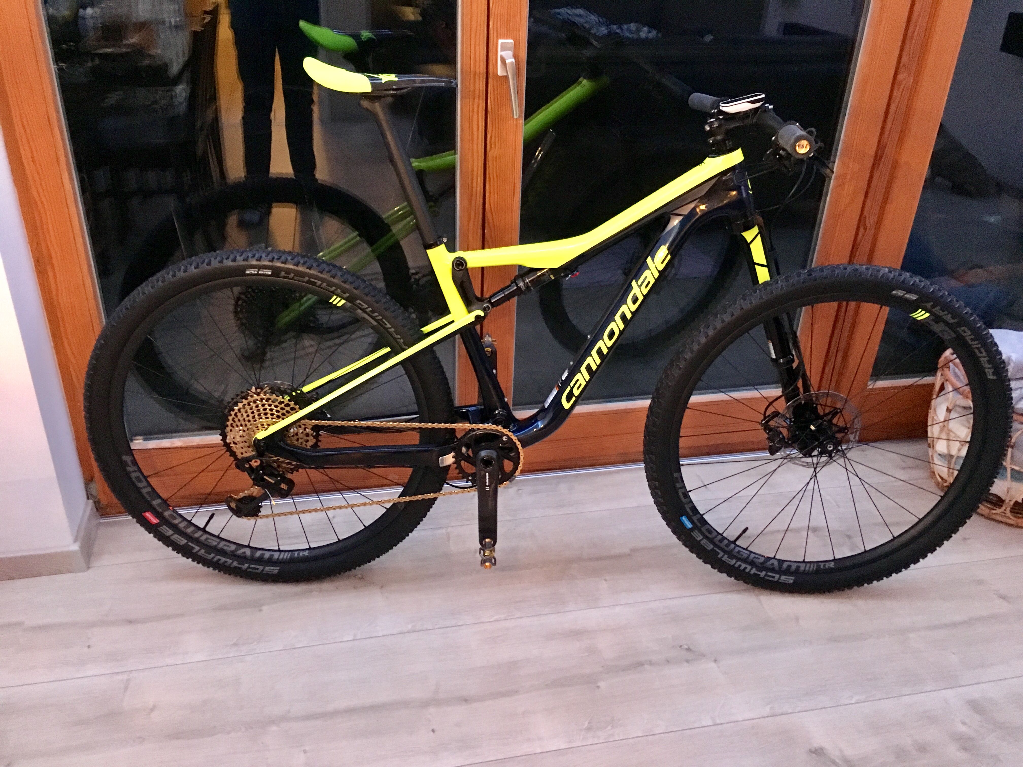

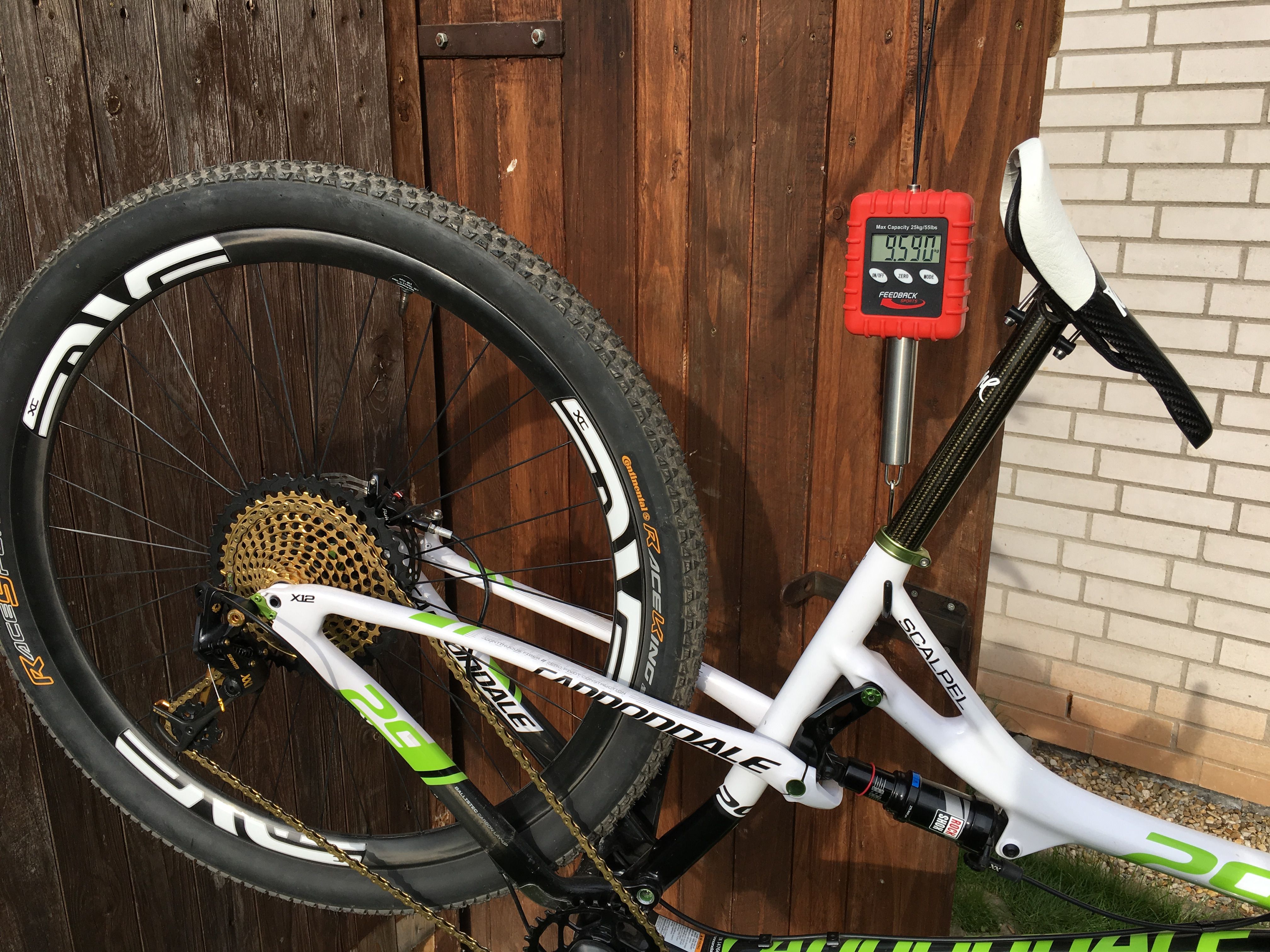

Hab jetzt mein 2019er Scalpel Carbon 2. Out of the Box 11,11kg bei Rahmengröße M,find ich ganz schön stram. Da war mein 2012er leichter in Rahmengröße L mit 2-Fach Schaltgruppe und Alu Laufrädern. Damals war das Carbon 2 aber noch ein Hi-Mod ! Mit diversem Tuning bin ich jetzt bei 10,52kg. Da war mein altes 1kg leichter. Allerdings mit Hi-Mod,Carbon Lefty und Enve XC Laufrädern.

Hab jetzt mein 2019er Scalpel Carbon 2. Out of the Box 11,11kg bei Rahmengröße M,find ich ganz schön stram. Da war mein 2013er leichter in Rahmengröße L mit 2-Fach Schaltgruppe und Alu Laufrädern. Damals war das Carbon 2 aber noch ein Hi-Mod ! Mit diversem Tuning bin ich jetzt bei 10,52kg. Da war mein altes 1kg leichter. Allerdings mit Hi-Mod,Carbon Lefty und Enve XC Laufrädern.

Das ist mir bewusst,bis vor ein paar Wochen hab ich auch noch eins besessen bis bei mir eingebrochen wurde. Deswegen auch der Vergleich von meinem ehemaligen 2012 zu meinem aktuellen 2019er. Evolution im Gewicht sehe ich hier nicht,zwar ist die Ocho wieder leichter geworden im Vergleich zur schweren 2.0,aber an die 1.0 kommt Gewichtsmässig keine mehr ran.
