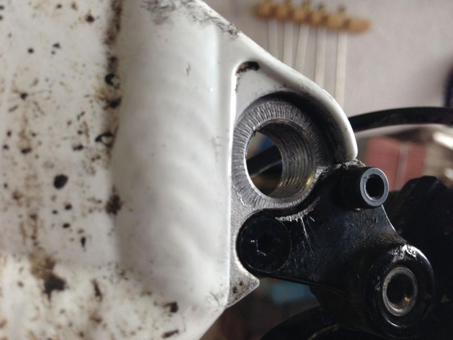

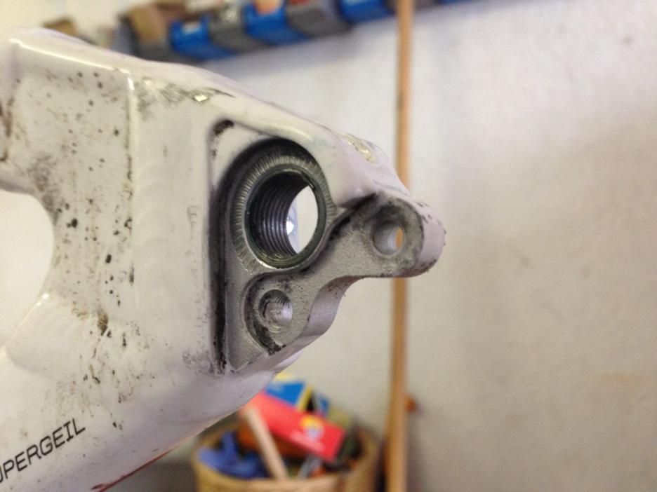

Letzte Woche hat es das X-12 Gewinde von meinem Jekyll erwischt:
Hat sich während der Fahrt gelockert, ließ sich nicht mehr festziehen, na toll...
Garantieantrag seitens Cannondale wurde abgelehnt, ich hätte angeblich die Achse nicht gefettet, wodurch sich das Gewinde langsam rausreibt. Da ich das Gegenteil schlecht beweisen konnte und ich keine Lust hatte, 189 Taler für eine Crash-Replacement-Kettenstrebe zu löhnen musste eine andere Lösung her:
Ein befreundeter Metaller hat mir eine Hülse M12x1-M14x1-9mm gedreht, Gewinde M14x1 in den Rahmen geschnitten (kein großes Ding, so weich wie das Alu ist), die Hülse mit Loctite reingeklebt, fertig. Sollte länger halten als das Alu-Gewinde
Das werde ich mir für den Fall der Fälle merken;) 189€:rolleyes: Die Hülse ist in dem Fall aus Stahl?
