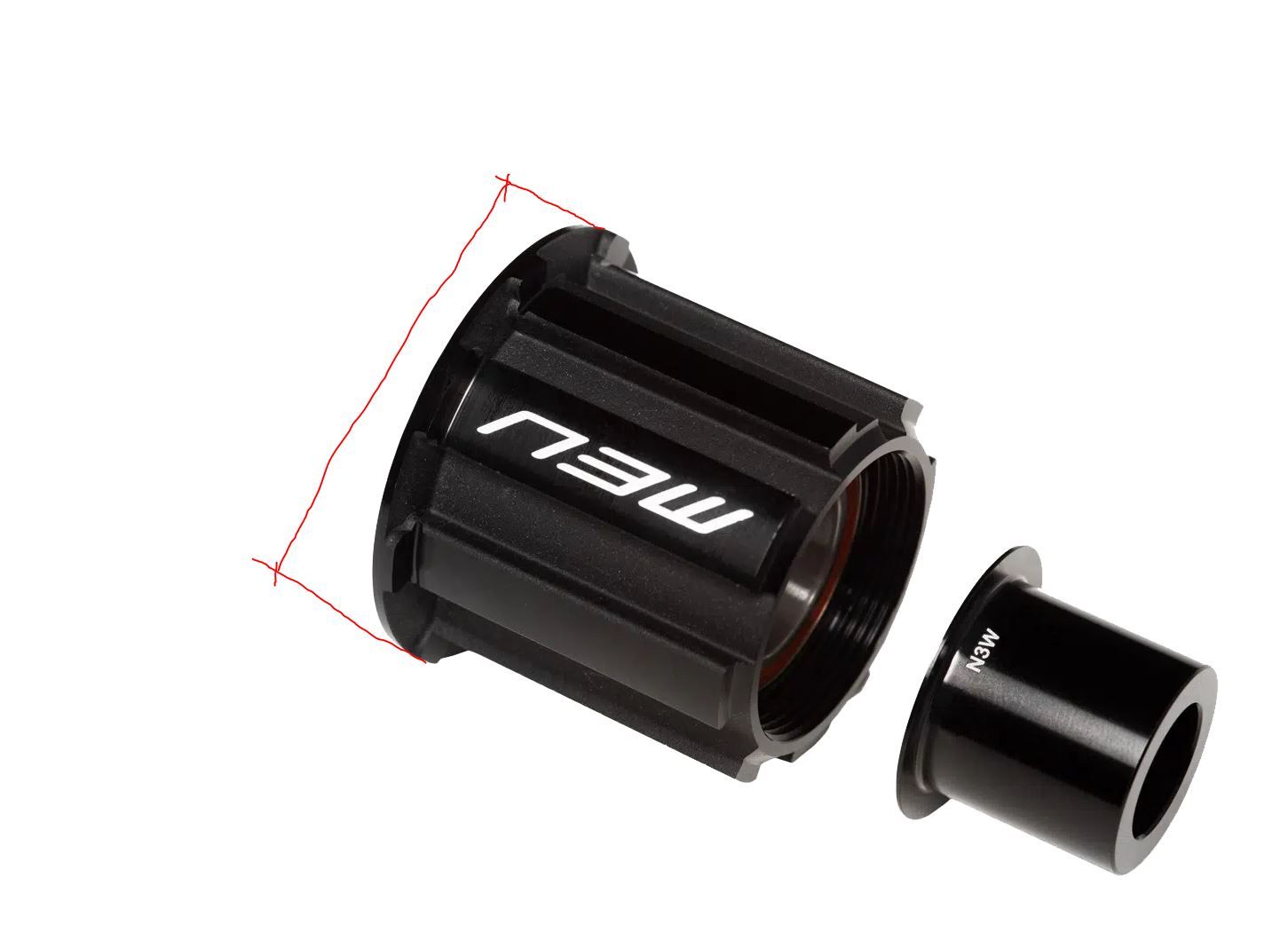

Hat jemand von euch beim Ekar Umbau den N3W Freilauf von DT Swiss verwendet? Ich habe da ein Problem. Obwohl der DT Swiss N3W Body eigentlich für alle Ratchet Nabensysteme kompatibel sein sollte, stösst der Freilaufkörper bei den DT 240 MTB Naben stirnseitig an den Nabenkörper und blockiert beim Festziehen der Steckachse. Bei der DT 240 Road Nabe, welche beim Nabenkörper zu den Speichen in einem Radius wegläuft, passt der Freilauf problemlos. Ich bin nun etwas ratlos! Wenn man die Hülse verlängert, damit der Body weiter absteht, vergrössert man auch die 142mm Gesamtbreite der Nabe. Ich werd mal DT kontaktieren…
Also umgerüstet habe ich nicht... Aber wenn ich das richtig im Kopf habe, passt der N3W Freilauf auch nur auf Road-Naben. Ob man da was basteln kann keine Ahnung.

Hallo zusammen,
Ich wollte mein Problem mit dem DT Swiss Freilaufbody für die Ekar (N3W) an einer DT Swiss Nabe 240s Straightpull MTB 6-Loch 142x12 noch auflösen und die Lösung posten. Vielleicht hilft es jemandem.
Im Gegensatz zu den Road Naben hat das Nabengehäuse der MTB Version auf der Antriebsseite oberhalb des Freilauf zu den Speichenlöchern eine gerade Stirnseite. In dieser Stirnseite ist ein Innendurchmesser gedreht, dass die Freiläufe einige Millimeter in den Nabenkörper reingehen, bis der Body an der bekannten Distanzscheibe auf der Achse anstösst.
Das Interessante daran ist, dass sowohl die Shimano als auch die SRAM Bodies problemlos in diesen Innendurchmesser hineingehen. Der N3W Freilauf aber leider nicht. Dieser ist hinter dem Anschlag für die Kassette beim grossen Durchmesser aus mir unerklärlichen Gründen um wenige Millimeter zu gross, so dass der Body an die gerade Stirnseite stösst, statt in den vorgesehenen Innendurchmesser zu passen.
Nachdem ich geprüft habe, dass die Ekar Kassette eine saubere Kante zum Freilauf besitzt und somit eigentlich am hinteren Ende nicht besser abgestützt werden muss, habe ich den grossen Durchmesser am N3W Freilauf soweit abgedreht, dass der Freilauf in den Innendurchmesser des Nabenkörpers reinpasste. Nun stösst der Freilauf nicht mehr am Nabenkörper an, sondern geht weiter in die Nabe hinein, bis er wie die anderen Freiläufe an der bekannten Distanzscheibe auf der Achse anstösst. Ich hab alles montiert und es funktioniert alles bestens. Die Kassette hat genug Abstand zur geraden Stirnseite des Nabenkörpers.
Somit kann ich meine zwei Radsätze nun problemlos verwenden.
Danke für den Tipp, ich habe da mit einer längeren Buchse nachgeholfen, werde meine DT Nabe da noch mal genauer anschauen ob ich da auch was am Freilauf wegdrehen kann
