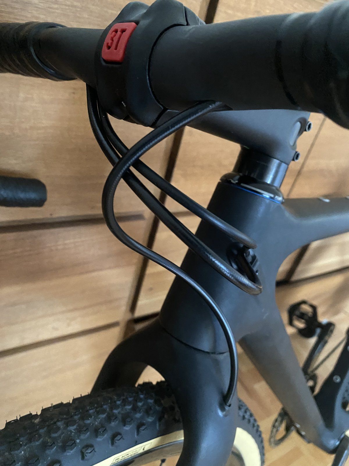

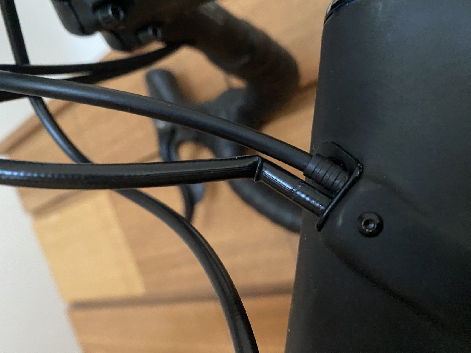

Ich habe auch ein Problem mit der Griffmontage am Rennlenker. Und zwar mit der Zugführung. Die Bremsleitung vorne hindert die Bremsleitung hinten und den Schaltzug am flexen. Ergebnis. Bremsleitung abgeknickt. Das Rad bringe ich gleich zurück zu Bike-Components zur Reparatur (wegen Gewährleistung darf ich nicht selber ran). Also drauf achten, dass die Züge immer frei laufen und die Bremsleitung vorne hinter der hinteren Bremsleitung und dem Schaltzug läuft.…
