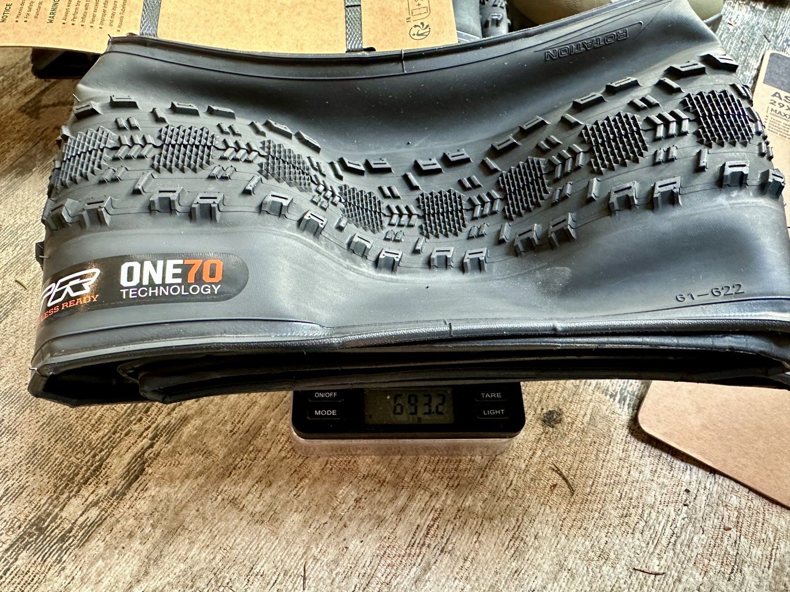

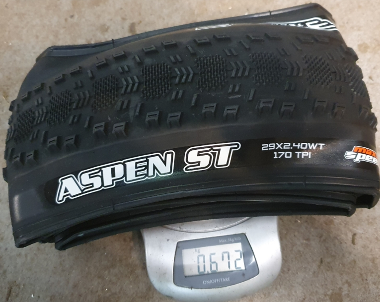

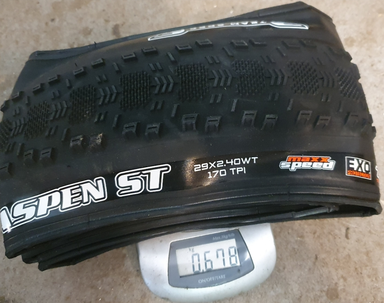

Maxxis Aspen ST 29x2,40WT 170tpi 693g

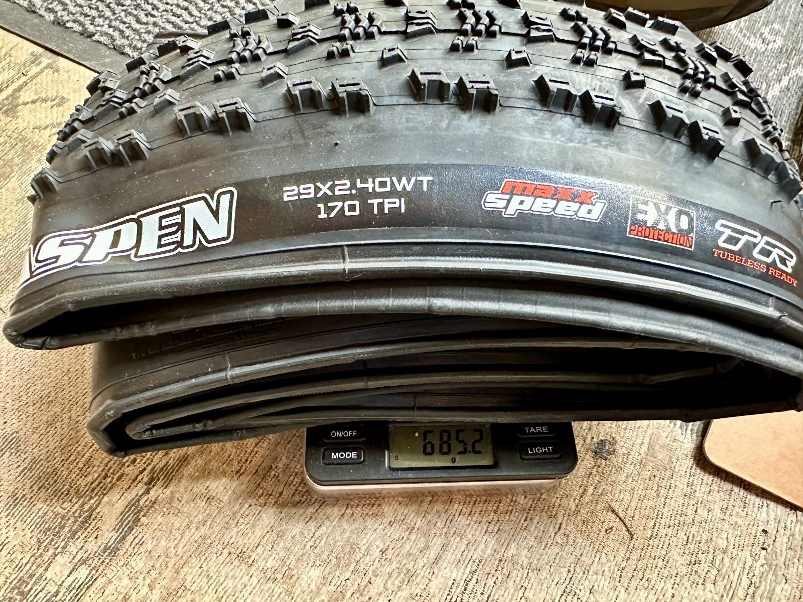

Maxxis Aspen 29x2,40WT 170tpi 685g

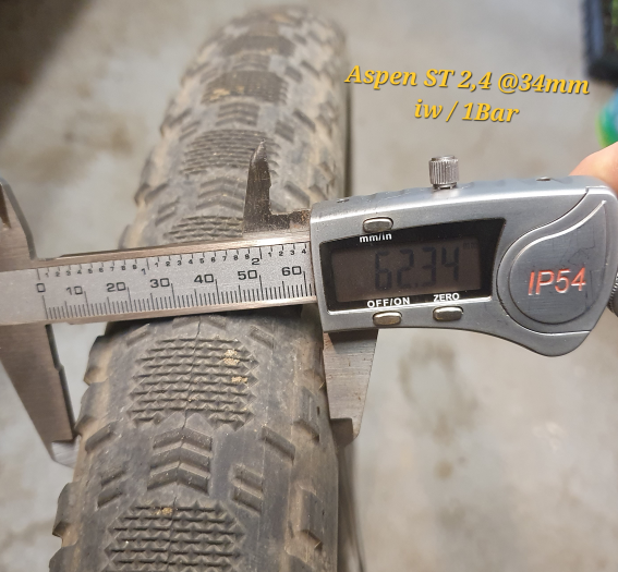

Auch mal guggn ob der was für mich ist:
Nach 2 Tagen @ 2 Bar & einer Durchknautschrunde so auf 34mm iw @ 1 Bar:
Die Karkasse knistert aber noch etwas beim drauf rumdrücken. Daher denke ich wird der noch etwas kommen.

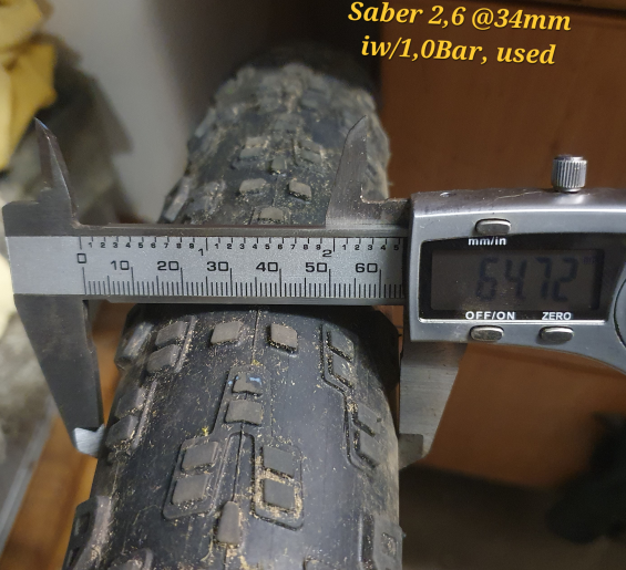

Referenz ist für mich der Saber der auch bei 680g rum liegt & gut gebraucht etwas dicker baut:

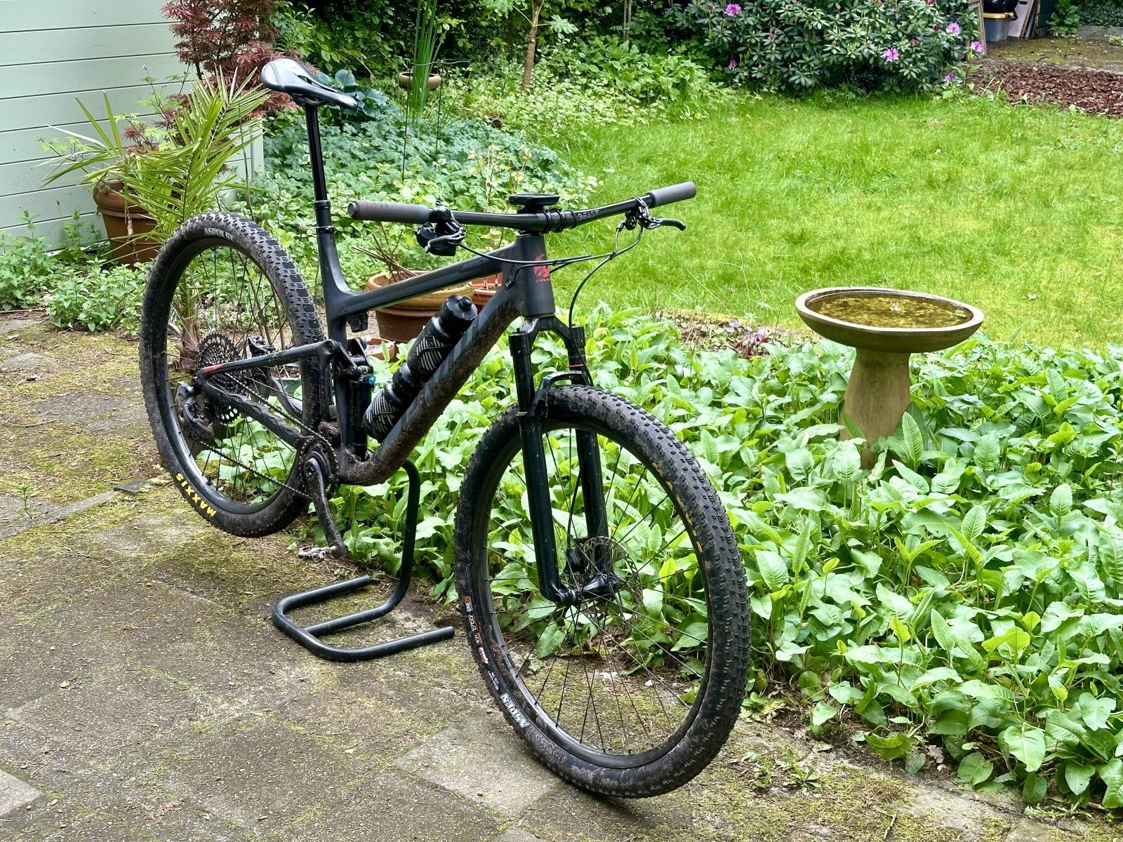

@rapsac nice bike 🤩👍
Feiner Schotter, Sand 😃😃
