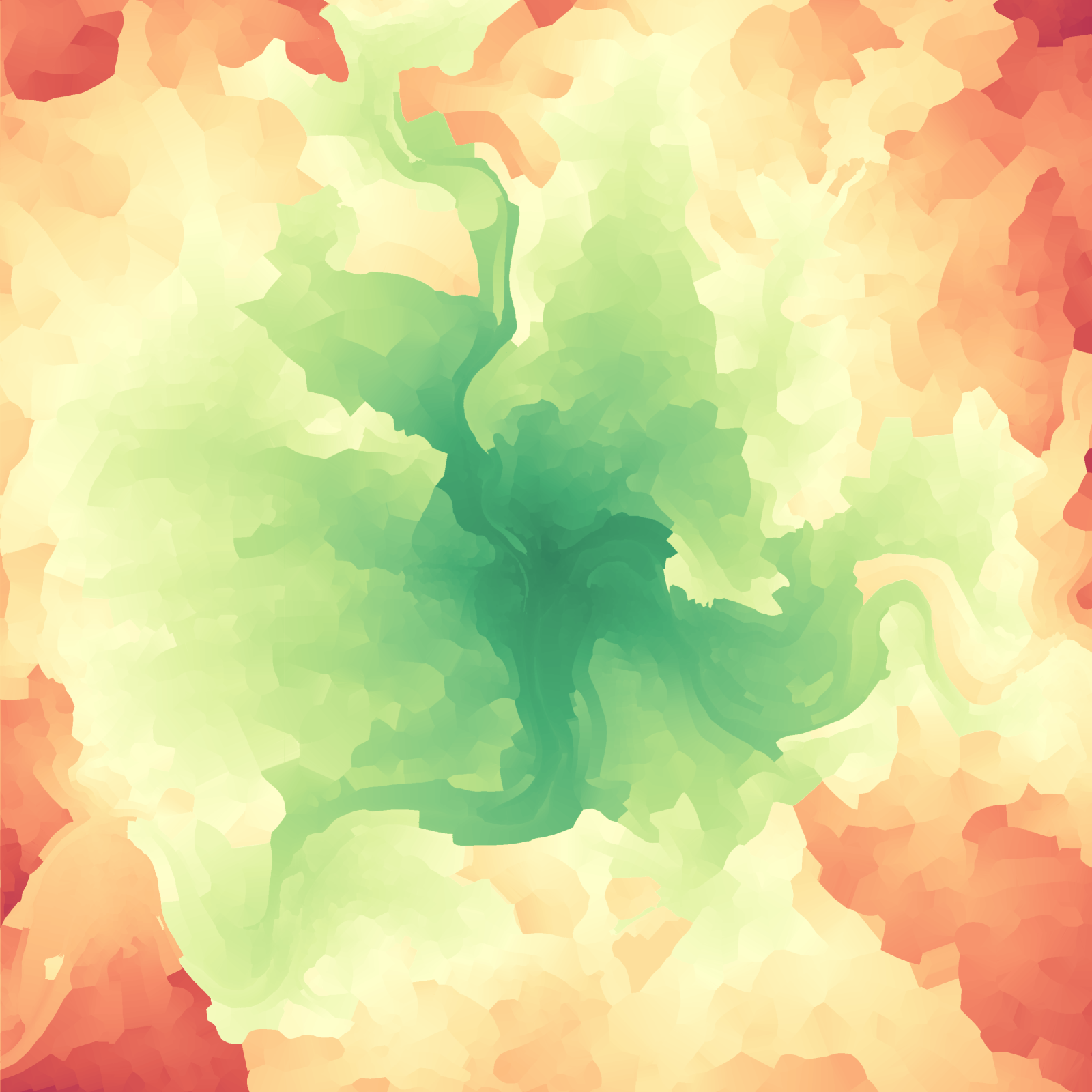

Nachdem mich dieses wirklich grandiose Forum und insbesondere die Entdeckung von bikerouter.de überhaupt erst auf die Idee gebracht haben, mein eigenes Gravel Profil zu erstellen, möchte ich euch das vorläufige Endergebnis natürlich nicht vorenthalten: quaelnix-gravel.brf (alternativ auch im Anhang zu finden).
Features:
  • Viel befahrene Straßen werden so gut es geht gemieden
  • Die Fahrzeitberechnung funktioniert unanständig gut
  • Trails und Wanderwege werden meisten umfahren
  • Es wird nicht aktiv nach Schotterwegen gesucht
  • Privatwege werden konsequent gemieden
  • Es gibt drei Hauptschalter, um die Routenplanung zu beeinflussen:
    • assume_wet_conditions: Im nassen Zustand schlecht befahrbare Wege werden gemieden
    • prefer_unpaved_paths: Unbefestigte Wege werden, wenn es Sinn macht, bevorzugt
    • consider_elevation: Das digitale Höhenmodell wird mit in Betracht gezogen
  • Dadurch, dass die Wegkosten multiplikativ bestimmt werden, sollte es zumindest theoretisch einfacher sein, das Profil mit ein paar Handgriffen an seine eigenen Bedürfnisse anzupassen
Viel Spaß damit! Kritik ist ausdrücklich erwünscht.
Zu guter Letzt habe ich mit dem Profil spaßeshalber in einem Umkreis von gut 13 km um meinen Wohnort herum für jeden Punkt in einem 3 m Raster die Fahrzeit für den Hin- und Rückweg berechnet und das Ergebnis mit zwei unterschiedlichen Farbskalen visualisiert (dunkelrot und dunkelblau entsprechen jeweils einer Fahrzeit von 1:20 h).
RdYlGn​
Viridis​
@CC., verkürzt erklärt werden durch den Schalter Wege einfach proportional zu ihrer Steigung bzw. zu ihrem Gefälle künstlich länger gemacht, was dann automatisch dazu führt, dass flacheren Alternativrouten, die eigentlich etwas länger wären, der Vorzug gegeben wird. Den Proportionalitätsfaktor für die "Wegverlängerung" in Abhängigkeit der Fahrbahnneigung kann man via downhillcost (Zeile 26) und uphillcost (Zeile 28) für Steigungen und Gefälle getrennt voneinander seinem eigenen Geschmack anpassen. Wobei man berücksichtigen sollte, dass die Auflösung des digitalen Geländemodells nicht sehr hoch ist. Das heißt, kurze, sehr knackige Rampen werden eventuell nicht korrekt berücksichtigt, da hilft dann auch kein höherer Faktor.
Eine etwas ausführlichere Beschreibung der genauen Funktionsweise findet sich hier: https://brouter.de/brouter/profile_developers_guide.txt (ab "The elevation buffer").
