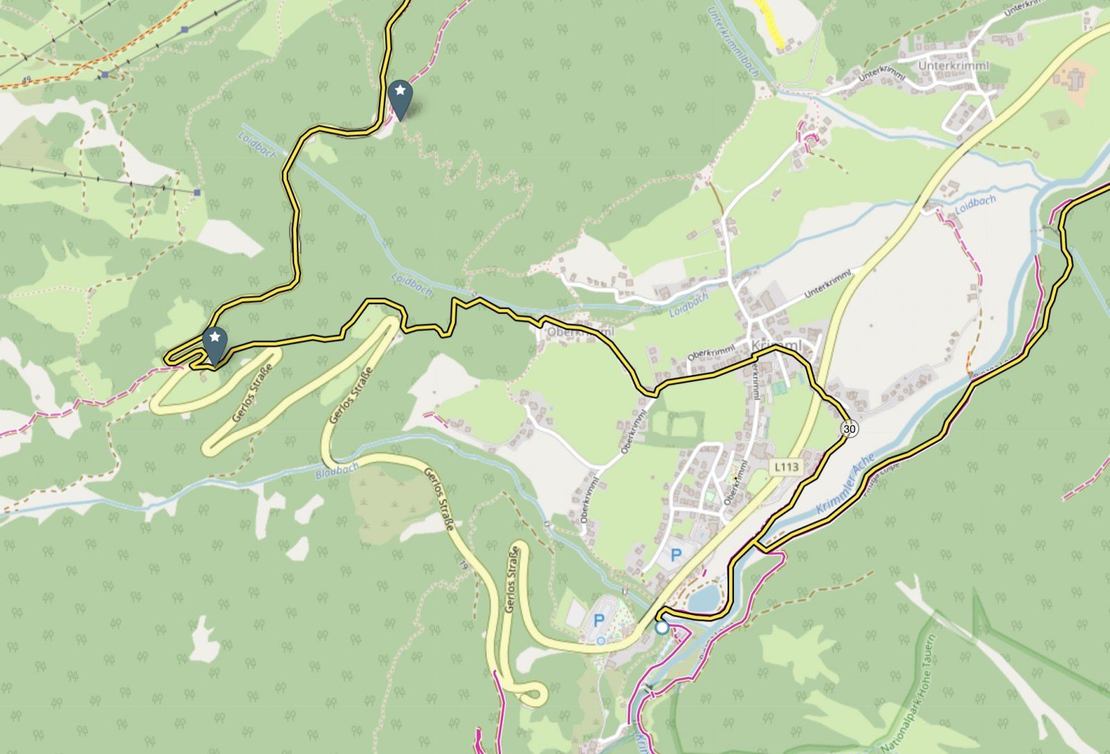

Aber gerne doch:
Tour Krimml
Hier wählt dein Routingprofil ab Wegpunkt 25 (runter nach Krimml) einen ziemlich steilen S1 Trail aus, glaub da würde ich mich rein vom Eindrück der Karte nicht runter trauen, schau dir mal die HM in kurzer Distanz an. Fairerweise muss ich sagen, dass die von mir gewählte Alternative in dem Fall eine richtige Passstraße ist, aber selbst die hat noch ordentlich Gefälle und Serpentinen. Daher könnte ich verstehen, dass er da auf den Trail will. Aber das ist ein gutes Bsp. wo das Profil n Trail vorschlägt, den ich etwas heikel sehe. Wie gesagt meiner Erfahrung nach kann S1 (bei halbwegs smoothen Untergrund) auf dem Gravel ganz gut gehen, kann aber - für mich - auch schieben bedeuten, da zu schmal / blockig / wurzelig / steil. Ich hatte da letztes Jahr in den Alpen mit Leih-MTBs und einer in Komoot mit zu wenig Rad-Alpenerfahrung ein etwas nerviges Erlebnis. Zwei Stunden MTBs über Steig runter schieben und tragen war weniger cool :wut: . Aber selbst schuld, war einfach schlecht geplant, aber daher bin ich da nun ein wenig unsicher / kleinlich.
Ja, da hast du definitiv einen Punkt. Ich habe eben schon mal etwas herumgespielt und denke, das ist hinzubekommen.
Ich werde höhere Penalties auf STS- und SAC-Klassifizierungen geben, dann wirst du zumindest nicht mehr auf dem genannten Weg langgeschickt.
Es ist allerdings unklar, was dich auf der Alternative erwartet - hier fehlen schlicht Informationen in der OSM-Datenbasis. Es ist gut möglich, dass der auch nicht sonderlich gut fahrbar ist. Da wäre es dann natürlich klasse, wenn die Daten des Weges nach dem Besuch vor Ort entsprechend angepasst werden würden ;-)
Doch, das sollte klappen.

Ups da ist mir was durchgdrutscht, die Alternative sollte eigentlich nicht der zweite Trail ganz ohne MTB Skala Infos sein, sondern als sichere Nummer die Gerlos Pass-Str. sein. 🙈
Das wird schwierig und ist nur machbar, wenn ich Pfade (=Singletrails) generell mit Penalties versehe. Das wiederum führt hier im Flachland zum Gegenteil dessen was ich eigentlich mit dem Profil wollte - nämlich Gravelrouten mit möglichst wenig Straßenanteil zu finden. Dein Wunsch wird am Ende nur mit einem anderen Profil erfüllbar sein – welches dann generell auch wieder mehr Straßen enthalten dürfte. Mit einem besseren Datenbestand in OSM an solchen Stellen wäre das an sich Piece of Cake, aber so wie es da gerade aussieht vermutlich unmöglich beides unter einen Hut zu bekommen.

Das liegt schlicht daran, dass die Trails in den Alpen korrekt nach STS bewertet sind, in weniger bergigen Gegenden aber die Klassifizierung einfach 1-2 Nummern zu hoch angesetzt ist.
Wenn Marcus also nun in Brandenburg auch Pfade fahren will, kann er Wege mit S-Kennzeichnung >0 nicht vom Routing ausnehmen, sonst werden viele mit Gravel fahrbare Pfade nicht geroutet.
Echtes S1 ist mit einem Gravelrad übrigens schon sehr grenzwertig, weil sie deutliche Unebenheiten und eine gewisse Steilheit aufweisen müssen, wen die Klassifizierung zutreffend sein soll.
