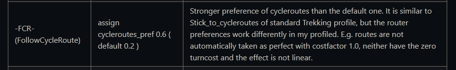

@r4n meinst Du Radwege oder Radrouten?
Falls Radrouten gemeint ist, könntest Du die im Bikerouter verfügbaren Profile
"navbar.profile.Trekking-FCR-dry" oder
"navbar.profile.Trekking-FCR-wet"
ausprobieren.
"fcr" bedeutet "follow cycle routes".
Im github des Routingprofil heißt es dazu:
ausprobieren.
Wenn ich das richtig interpretiere, meine ich Radrouten - das sind doch die Radwege, wie z. B. Main-Radweg oder so. Radwege wäre dann alles, was in der Stadt zum Beispiel für Räder angelegt ist? Dann meine ich tatsächlich Radrouten.

Ah cool, danke dir, gibt schonmal ganz andere Ergebnisse.

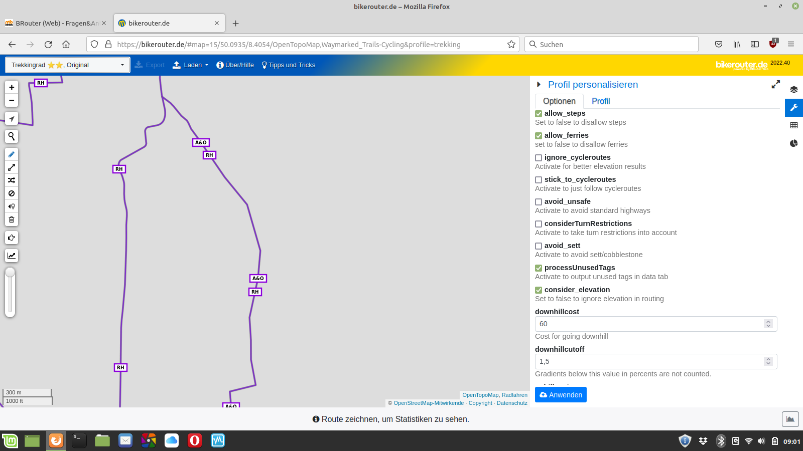

Kann ich den Schalter irgendwie in Locus Maps mit brouter aktivieren?
Bei manchen Profilen gibt es die Möglichkeit für eine Feinauswahl, z.B. bei den internen Wandern und MTB-Profilen der Schalter nasse Bedingungen.
@DaMoasta, da bin ich überfragt, aber was wohl auf jeden Fall gehen sollte, ist, eine Kopie von der jeweiligen ".brf" Datei zu machen und den Schalter dort einfach standardmäßig umzulegen. Also das assign consider_elevation false zu einem assign consider_elevation true machen und dann jeweils unter einem neuen Namen abspeichern.
Also der Wert "assign uphillcost switch consider_elevation" ist für mich echt interessant. Man kann damit die Höhenmeter stark reduzieren und die Distanz wächst dann natürlich. Aber hier manuell eingreifen zu können finde ich interessant!

Im Trekkingprofil hat man aus dem Optionsmenü heraus direkten Zugriff auf diese Werte. Das wäre prinzipiell auch für die Gravelprofile denkbar, wobei ich die Einstellmöglichkeiten in meinem Profil eigentlich absichtlich eher simpel gehalten habe. Genial wären natürlich Schieberegler mit einer Liveaktualisierung der Route, dann könnte man mit zwei Handgriffen selber entscheiden, wie viel Asphalt und wie viele Höhenmeter man will.

Für mich ist halt vor allem diese Radrouten und Höhenmeter-Reduktion wichtig. Wobei Radrouten, je nachdem, bevorzugt oder nicht bevorzugt werden sollen. Also mit dem Schalter ist das gut!
Mit den Höhenmetern war beim Wert von 500 statt 80 eine deutlich andere Route gekommen, was mir sehr gefallen hat.
Dabei nur aufpassen, dass der Mean cost factor rechts unten nicht zu hoch wird, denn sonst kommt irgendwann die Fahrzeitprognose durcheinander (und die Berechnung der Route kann deutlich länger dauern).
