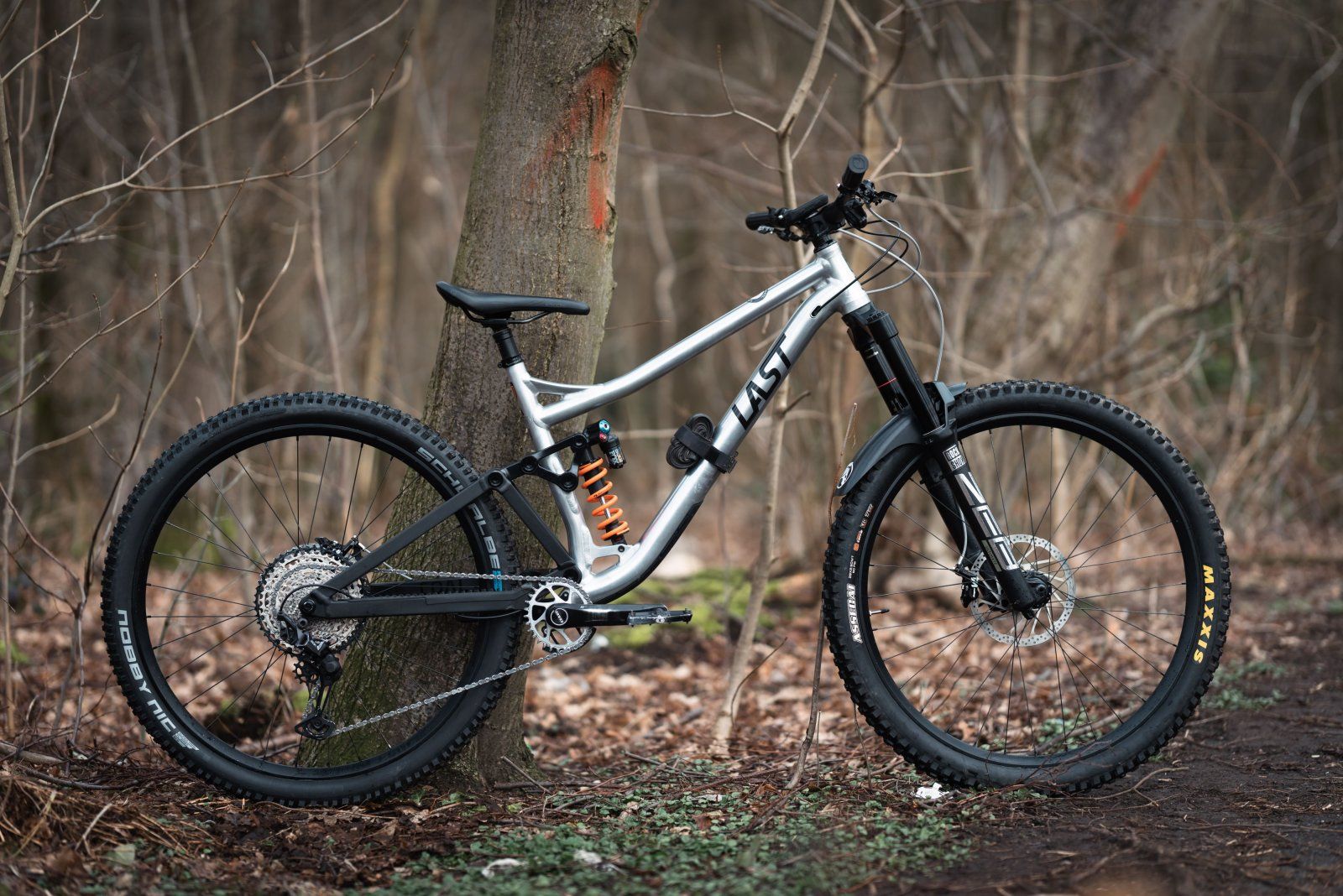

Bike der Woche: Last Glen MX von IBC-User HarzEnduro

Wenigstens passt an dem Glen alles zusammen - nicht so wie bei meinem Aufbau! :daumen: :awesome:
Schönes Teil @HarzEnduro 🤟

Jetzt müsst ihr mir Dummbatz mal was erklären. Mir ist aufgefallen, dass Glen und Coal u.a. verschiedene Stack und Reach Maße haben. Hieß es nicht immer, dass sich Glen und Coal den (Haupt-) Rahmen teilen?
150 vs 170mm an der Front und anderer Dämpfer+Wippe ändert glaub auch noch bissl was
Stack und Reach sind ja Virtuelle maße, jeweils vom tretlager zum lenkkopf horizontal und vertikal.
wenn du jetzt den hauptrahmen um ein paar Grad drehst, weil du z.b. eine längere oder kürzere gabel einbaust ändern sich diese werte (und einige andere)
Danke euch. Das war mir schon bewusst. Nur hatte ich immer angenommen, dass das eher recht geringe Ausmaße hat. 10mm und 8mm sind bei Stack und Reach ja schon ein bisschen was.
Ich habe von 160mm auf 170mm Front gewechselt aber gleichzeitig 5mm Spacer unter dem Vorbau weggenommen und einen 25 statt 35mm Rise Lenker verbaut. Unterschied merke ich nicht.
