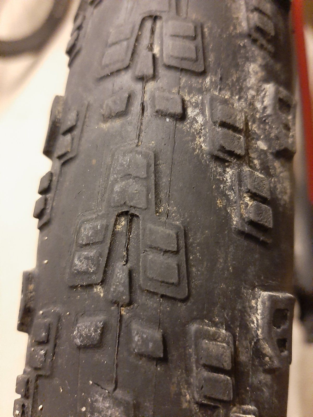

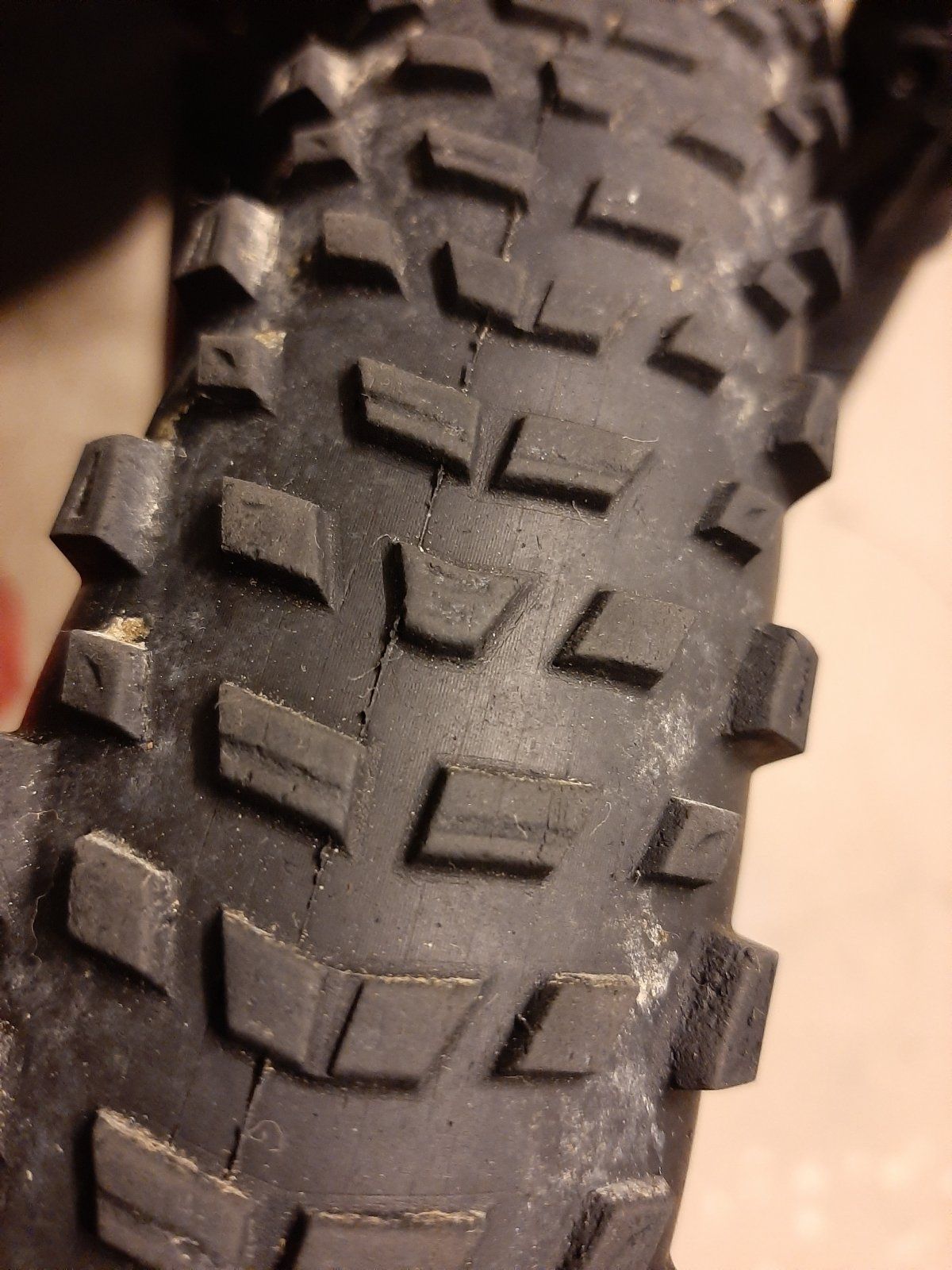

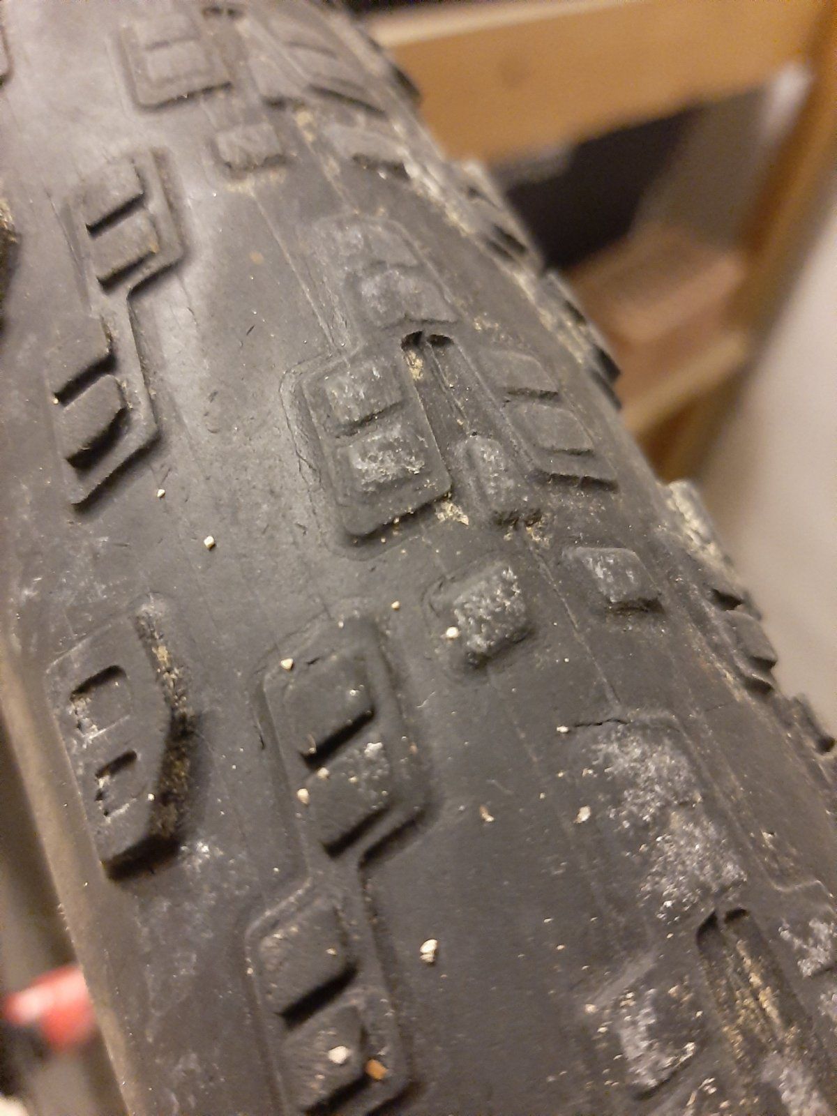

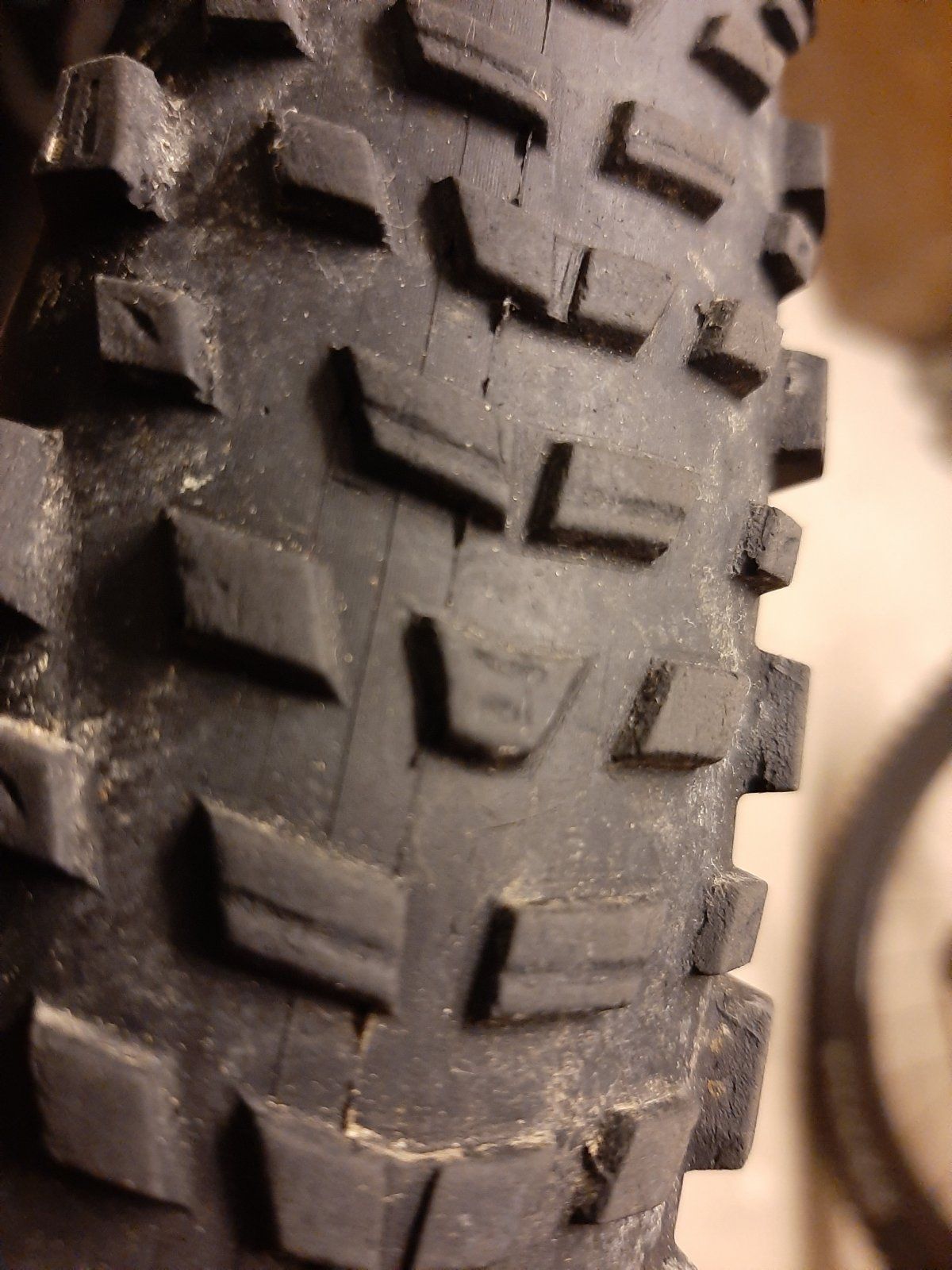

Fahr vorne Booster und hinten Saber in der leichten Ausführung ohne Probleme. Saber nach 2800km Profi am Ende
ich habe auf der gleichen Paarung auch in TLR jetzt 4885 km drauf: seht selbst
