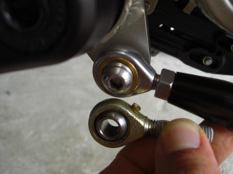

BMA : unglaublich viel spiel ... Sobald man auch nur ein bischen anbrems holpert die BMA da unten rum. UNERTRÄGLICH ... es sieht so aus als sei dir aufnahme an diesem Lager am rahmen irgendwie zu groß ... auf jeden fall wackelts wie ein Kuhschwanz.
Das ist normal! Wir haben 3 Straitlines hier stehen und alle klappern an der BMA Aufnahme... Bishen Spiel in dem Kugelgelenk ist normal bei so einer simplen Fertigung. Wenn du das klackern und wackeln weghaben willst musst du schon ein anderes Kugelgelenk einbauen mit höherer qualität.
Lösung ist heute eingetroffen :lol:
Ich hab mir ein hochwertiges Kugelgelenk aus dem Motorsportbereich besorgt! Ist aus Edelstahl und muss nicht geschmiert werden, läuft auf Gleitlager genau wie Dämpferbuchsen und hat somit 0 Spiel aber sehr gut beweglich!
Hab das Ding eben drangebaut und es ist ein Traum, klappert nix wackelt nix so geil! :D
Freu mich schon auf heute Mittag mal ballern und schaun ob man auch während der fahrt merkt, dass nun nix mehr klappert.

hast du mal nen erfahrungsbericht zu deiner bma? evtl auch ma n foto?
meine aufnahme am dämpfer is nämlich auch schon recht ausgenudelt und ich würd deine lösunbg gerne mal sehen.
Jo,
Erfahrungsbericht:
Das Teil ist spitze!
Hat sich bis jetzt noch kein bishen Spiel gebildet und es klappert NICHTS mehr, seit dem Einbau!
Wer das Ding auch haben will, sollte einfach eine Preis-Anfrage an diese Email-Adresse schicken [email protected] und nach genau folgendem Artikel anfragen Gelenkstangenkopf DIN 648 GARSW 8 R Maßreihe K
Die GARSW Teile sind aus Edelstahl somit Rostfrei und haben kein Schmiernippel somit auch Wartungsfrei!
Wenn ihr euch die Gelenke holt, solltet ihr da kein Öl oder WD40 drankommen lassen, es könnte die Gleitlagerschicht beschädigen. Selbe Prinzip wie bei den Dämpferaufnahme-Buchsen.
Hier ein Bild von dem neuen Lager und dem alten!
