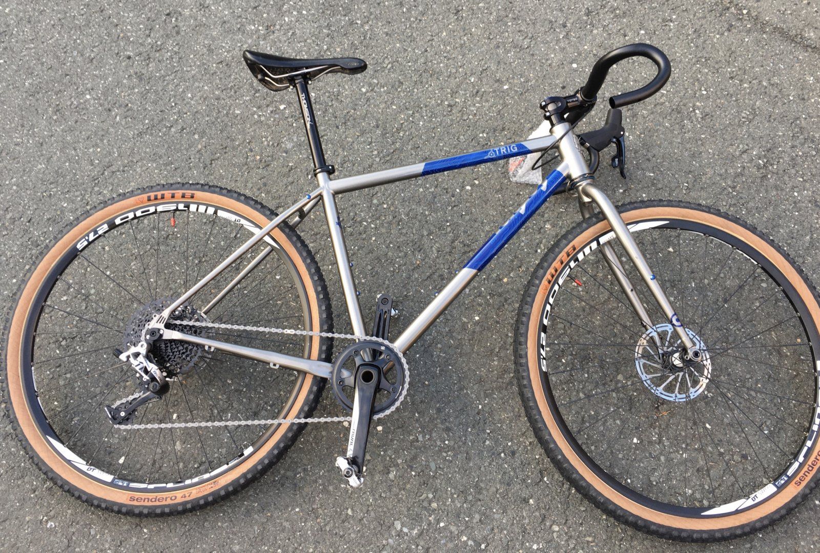

Alle Teile sind jetzt da, jetzt kann’s losgehen!
the frame:

Schöner Rahmen, viel Spass beim Bauen. Bei den Temperaturen braucht man aber keine Bergstiefel oder hast du Angst das die diverses Equipment auf die Füße fällt. 8-)
Ja, die Logos auf den Felgen schauen schlimm aus. Die Laufräder habe ich mal von dem Bike hier abmontiert, da hat’s mich wohl wegen der Blackwalls nie gestört. Sind zum Glück nur Aufkleber, das spart mir den Akt mit Aceton und Schleifmitteln

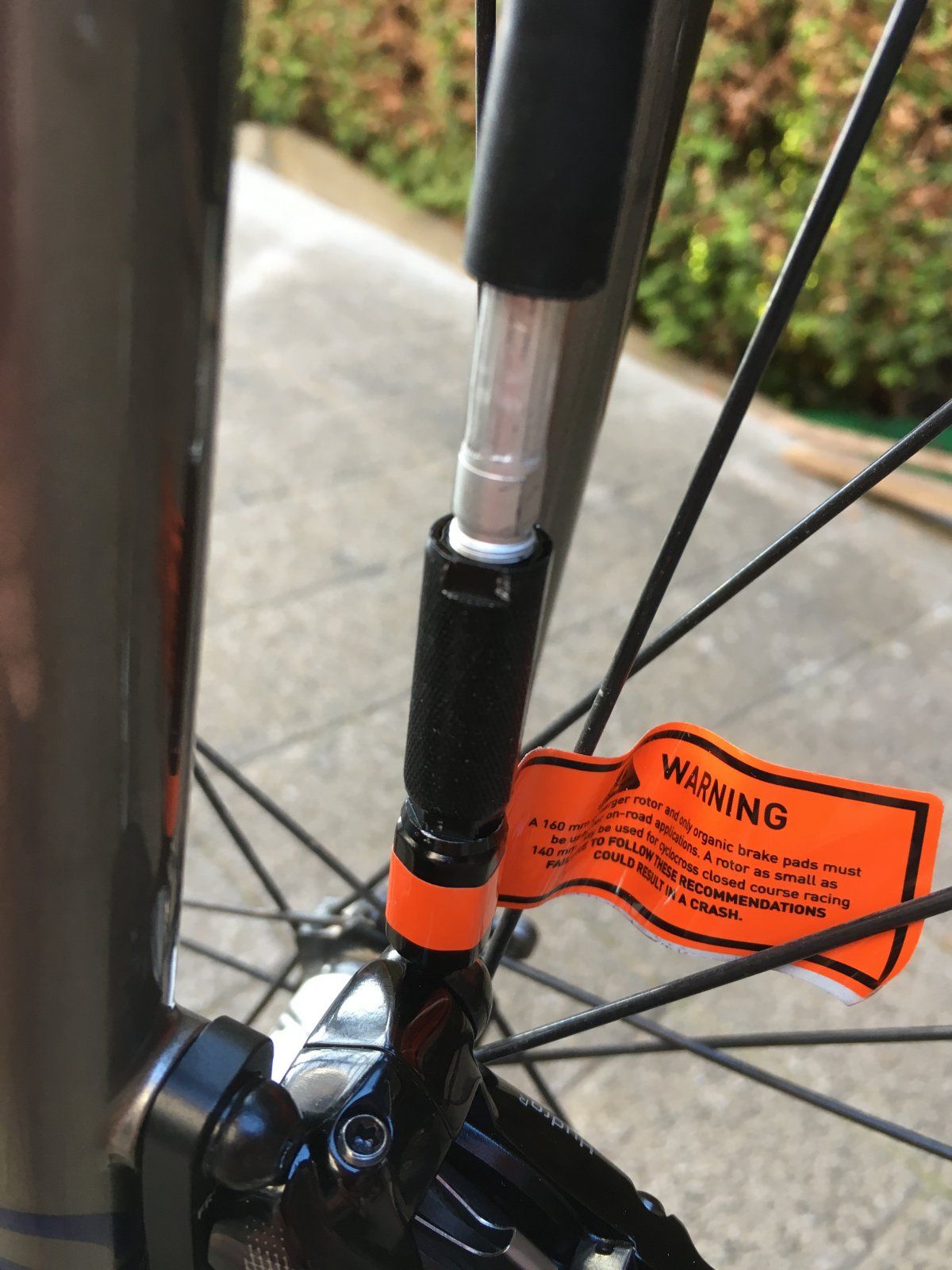

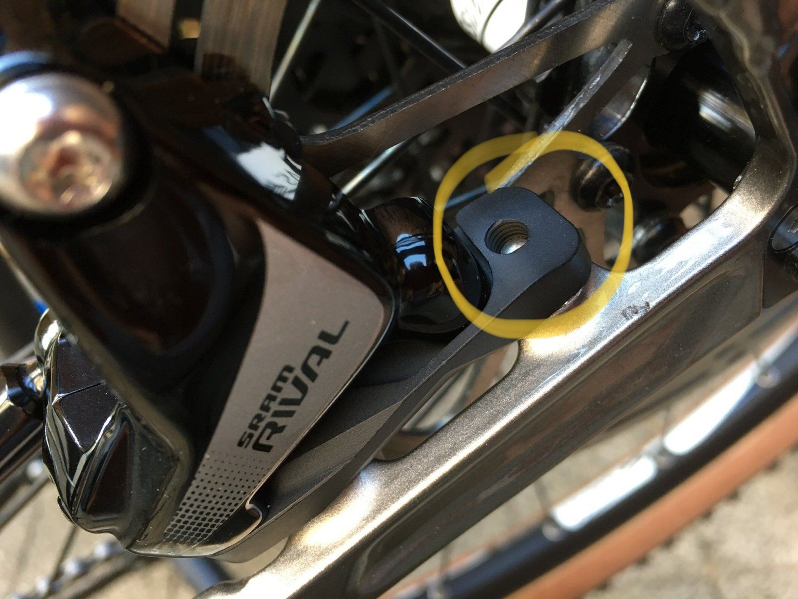

Und vorne: Wo kürze ich hier am besten die Leitung? Bzw. wo bekomme ich hier die Olive montiert? Ich könnte es zwar einfach auseinandernehmen und nachsehen aber ggf. hat ja jemand einen Tip.
Hat jemand einen Tip für mein Problem mit der VR-Bremse?
Bei mir ist ja so ein Stealth-a-majic Dings verbaut, was es mir jetzt erschwert, die Leitung in gewohnter Weise zu kürzen. Die alu-farbene Hülse ist auf die Leitung aufgepresst, ich müsste also oben am Bremshebel kürzen. Allerdings ist der Banjo-Verschluss ja auch aufgepresst, zumindest bei einer normalen Bremsleitung wie auf dem Bild unten.
Bevor ich den Hebel aufschraube und selber nachschaue, weiß jemand zufällig wie und wo man bei Road-Bremsen mit Stealth-a-majic sinnvollerweise die Leitung kürzt? Bei YouTube gibts haufenweise Videos zu Reverb aber das hilft nicht wirklich.
Alternativ würde ich das Stealth-Dings einfach abschneiden und durch eine normale Olive + Überwurfmutter ersetzen, will aber nicht ohne Not das an sich smarte System einfach wegwerfen
