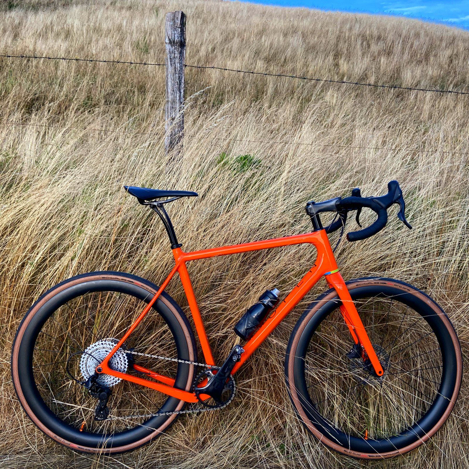

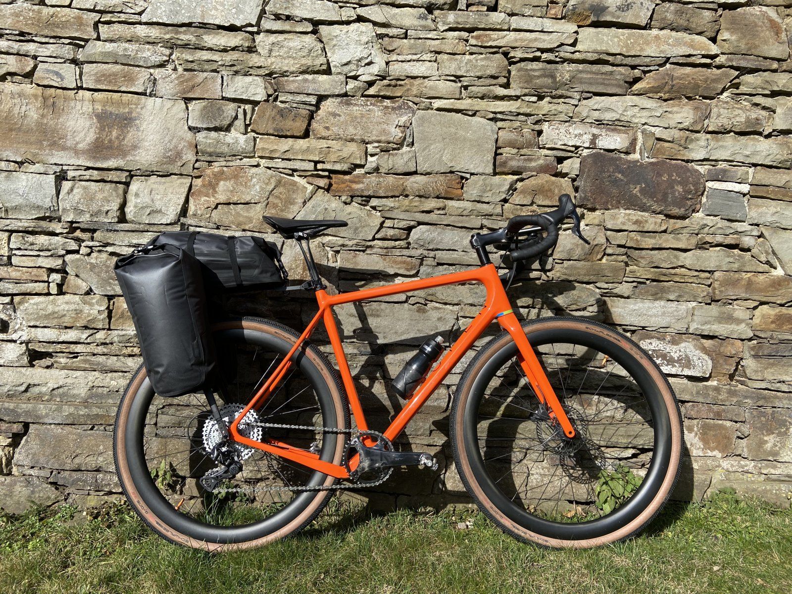

Mein Open Wide ist mein erster Eigenaubau, tolles Rad mit dem alles von Bikepacking bis hin zu straßenlastigen Runden geht.
Fahre zwei Custom Laufradsätze mit Nextie Rims und DT Swiss 240 Naben, so das ich die Laufradsätze wechseln kann ohne an der Bremse zu fummeln. Auf dem 700c Laufradsatz fahre ich je nach Jahreszeit Rene Herse Snoqualmie Pass in 45mm, Schwalbe Pro One in 34mm, Schwalbe G-One R oder Schwalbe G-One RS beide in 45mm. Auf dem 650b Laufradsatz fahre ich Conti Raceking die 56mm aufbauen und überraschend schnell sind. Zu den Reifen habe ich auch immer mal berichtet, zum Beispiel hier oder hier.
Ansonsten ist verbaut eine Ekar mit je nach Gusto 10-44 oder 9-42 Ritzelpaket. Lenker und Vorbau kommen von Beast aus Dresden, Sattelstütze aus einem Canyon das noch rumstand, Sattel entweder Brooks Cambium C13 oder ein Fizik Vento Argo Adaptive.
Am Carbonworks Tachohalter hängt oft eine Lupine Piko und wenns auf längere Touren geht kommen Rack und Panniers von Tailfin mit.
Bin mit dem Rad recht happy, einzig die maximal mögliche Untersetzung von 38/44 ist hier im Sauerland je nach Strecke schon sportlich und ich überlege immer mal wieder auf Mullet umzubauen und für die straßenlastigeren Touren ein normales Up mit 2x Red und 33/36 Ritzelpaket aufzubauen, oder gar ein Mind?
