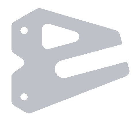

Anbei das aktuelle Design, welches ich an die oben zu sehenden Vorschläge angepasst habe.
Die große Bohrung soll etwas Gewicht rausnehmen, welches so laut CAD bei 95g/Stück liegt.

Klasse @raymund !
Das klingt doch vielversprechend. Bei der Aussparung wäre ich (aus optischen Gründen) eher Richtung Dreieck (evtl mit abgerundeten Ecken?) gegangen, also den Außenkonturen folgend. Ist natürlich die Frage wieviel Material man wegnehmen kann bzw. wie viel man mindestens stehen lassen muss um nicht Gefahr zu laufen, dass sich da bei gröberen Schlägen was verzieht.
P.S.: Könntest du mir evtl. die CAD-Datei zukommen lassen? Ich bekomme gerade Lust auf Spielen :D Mit stehen allerdings nur OpenSource-Programme zur Verfügung, hoffe das klappt dann mit dem Datei-Format...

Anbei ein Vorschlag mit dreieckigem Loch. 97g
