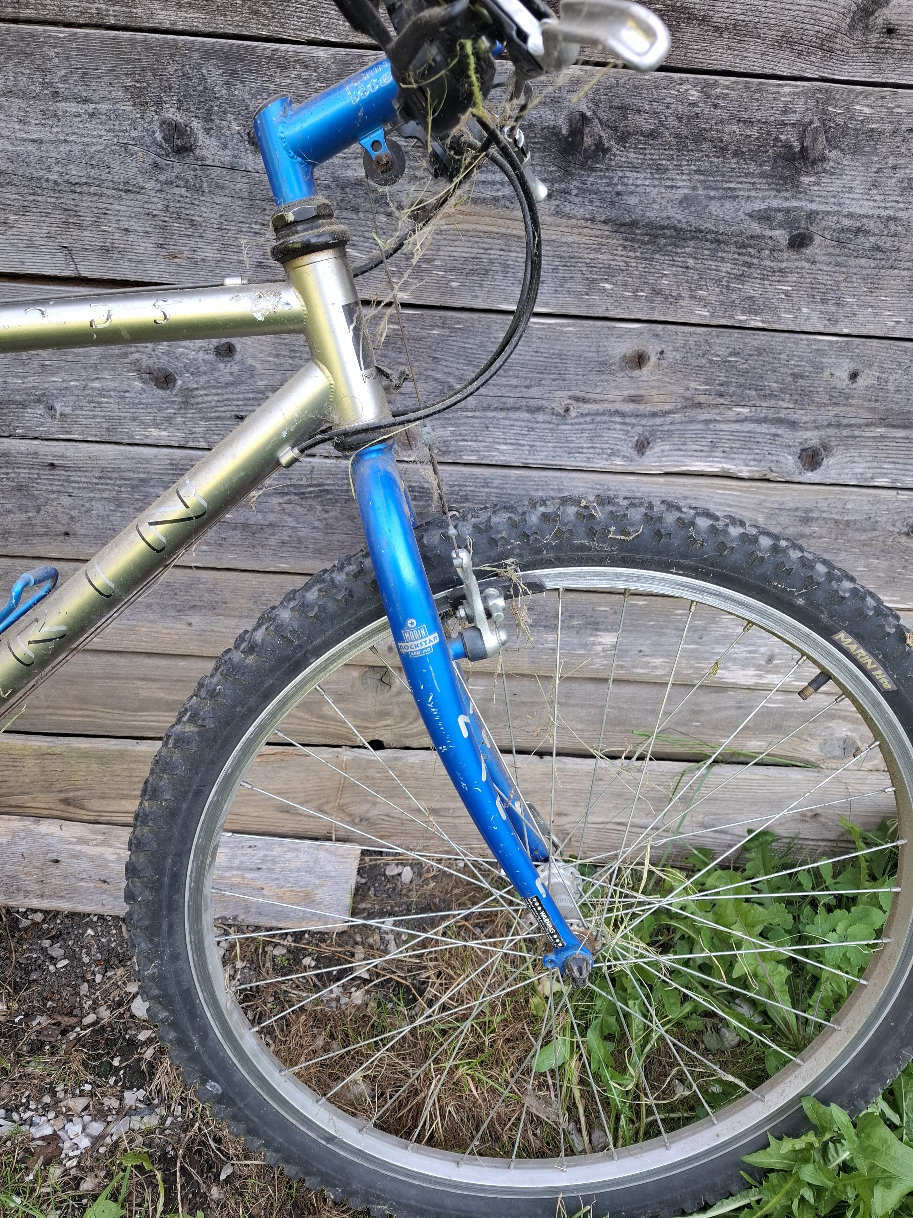

Und das Modell mit Starrgabel

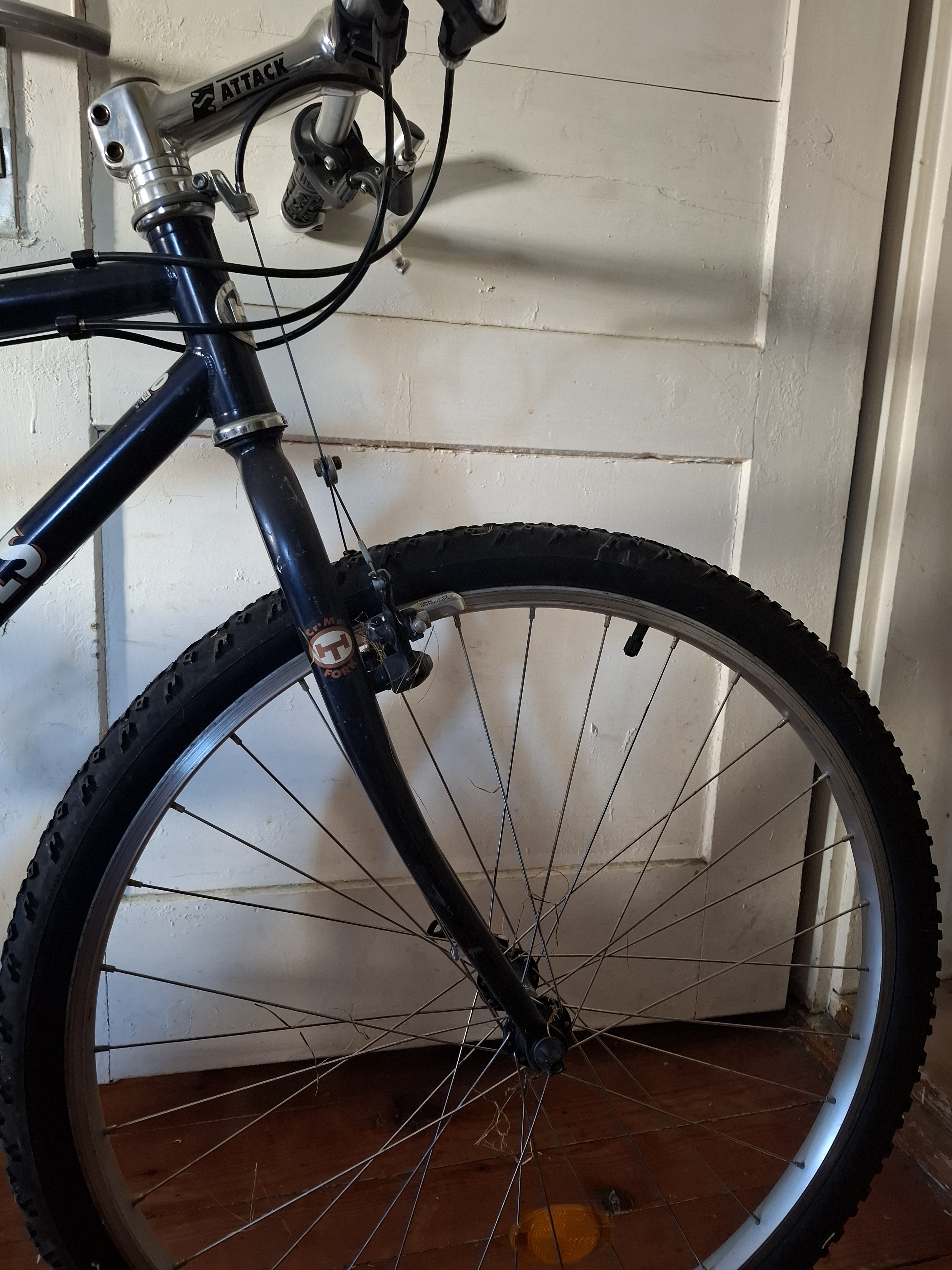

Einmal z.B. diese hier von einem "Jugend-Heavy Tools", Rahmengröße 44cm, Gabel Einbauhöhe 41cm (wenn ich richtig gemessen habe - Mitte Achse bis Unterkante untere Schale) - auch die Farbe würde ziemlich gut passen - zumindest blau :) Könnte ich diese verwenden?

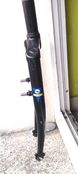

Diese hier kann ich nicht nehmen, weil geschraubt, oder?

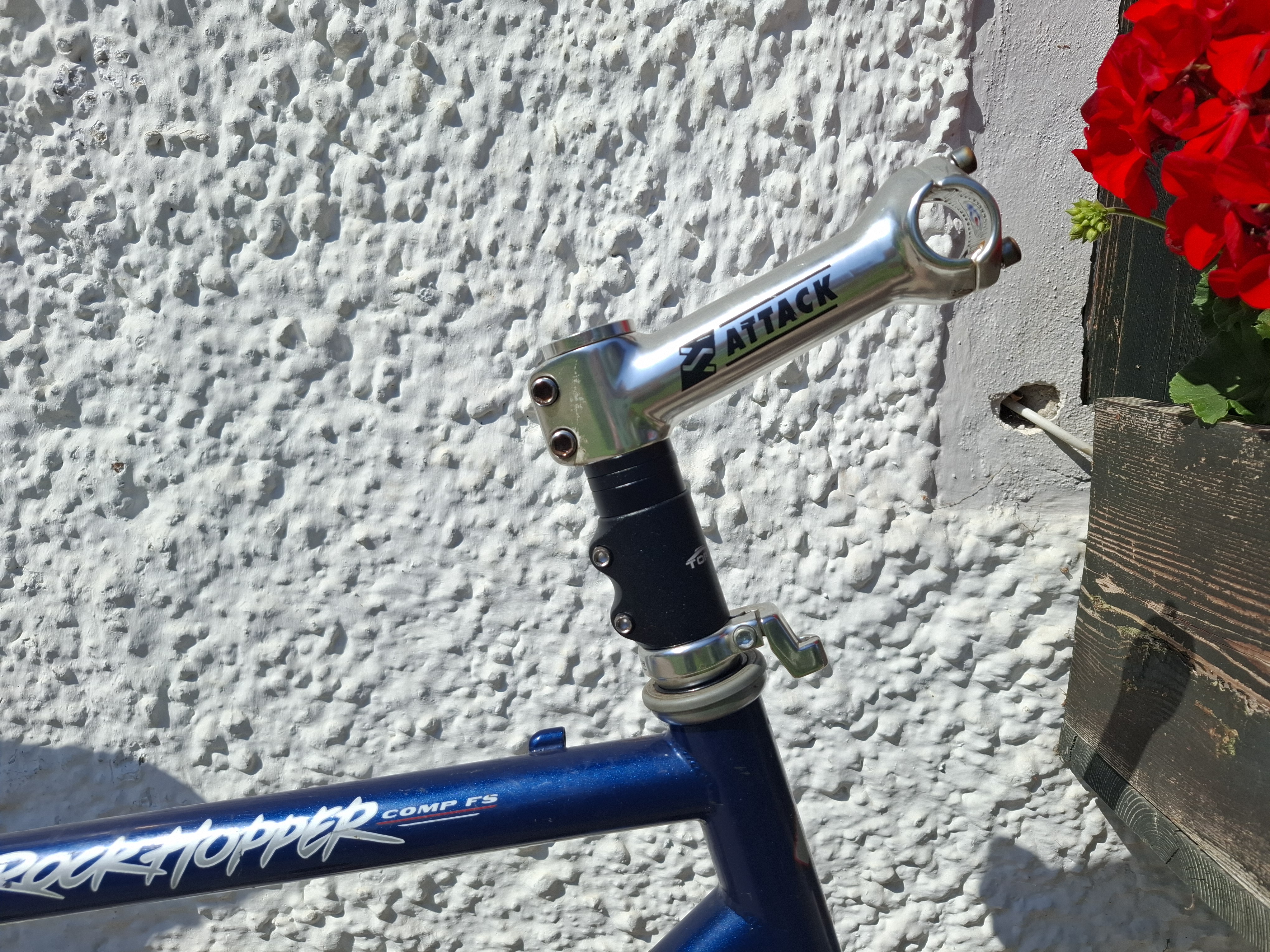

Nächstes Problem das ich habe ist, das der Steuersatz vom Rockhopper irgendwie nicht ganz in Ordnung aussieht, oder?
Der silberne Ring hat einen anderen Durchmesser als der Steuersatz - fehlt da die "Abschlußkappe"? Kann ich da was reparieren/nachbestellen, oder muß ich da einen neuen Steuersatz besorgen?
Laut Specialized ist es ein Tange 1 1/8 Steuersatz, wie dieser hier: https://www.amazon.de/dp/B015DKIOUO
Muß ich den komplett tauschen, also neu einpressen, oder kann ich die Schalen drinnen lassen und nur den Rest tauschen?
Ich weiß, viele Fragen - aber das ist noch ziemliches Neuland für mich. Aber mit eurem Wissen und eurer Erfahrung kann das nur was gutes werden :daumen:

Nimm doch die dunkelblaue Gabel inkl. des Steuersatzes. Die sieht Passend aus (auch farblich) und der Steuersatz ist vollständig. Ausgetauscht ist so ein Steuersatz ja in ein paar Minuten. Außerdem sieht das auf den Bildern so aus, also ob der Schaft der Gabel für deinem Rahmen etwas zu lang wäre. Somit könntest du gleich noch mit verschiedenen Vorbauten etwas für die Sitzposition rumexperimentieren bevor du ihn final kürzt.

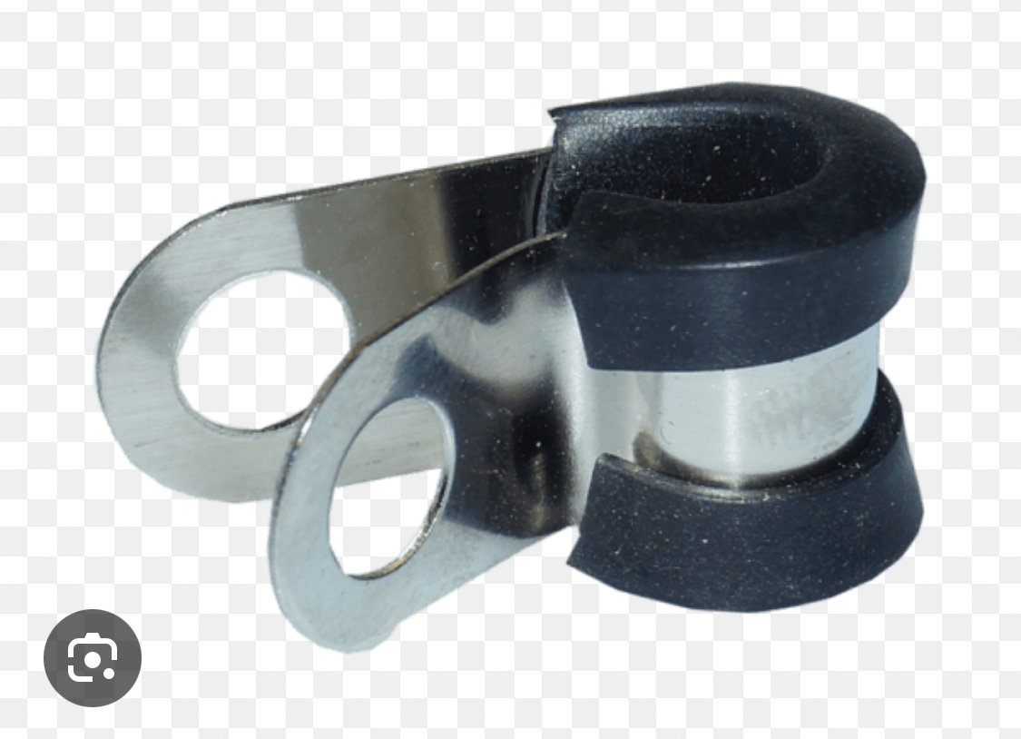

Und welche Schellen für die Schutzblech-Montage würdest du empfehlen?

Bzgl. Schutzblechmontage sind hier im Forum andere User bewunderten. Ich nehme da immer, was rumliegt, baue mir selber was oder nehme das, was bei den Schutzblechen mitgeliefert wird.
Alles klar. Also keine bestimmten Schellen, die du besonders gerne verwendest?

Die Hooger Booger Heavy Tools-Gabel ist doch gar nicht schlecht! EBH passt, ist eine Ahead-Gabel und Schaftlänge wirkt auch ganz ok. Der Blauton könnte auch gut sein, (Foto zu dunkel ums richtig einzuschätzen). Optisch schwierig wäre mMn. nur, wenn der Blauton fast genau passt, aber nicht so richtig („wie gewollt, aber nicht gekonnt“). Das Decal ist nur aufgeklebt, könnte man entfernen. Einen Frontgepäckträger kann man auch auf der Achse befestigen (längere Achse/Schnellspanner nutzen). Lowrider befestigen dann ggf. per Metall-Schelle.

Im 96er-Katalog ist EBH 41cm für alle Speci DirectDrive Starrgabeln angegeben. Vermutlich hat sich da zu 1997 nichts geändert. EBH 41cm klingt auch nach der gängigen Regel plausibel, dass man 1–2cm EBH abziehen kann bei Tausch von Federgabel zu Starrgabel (ne Federgabel federt beim Draufsitzen durch Körpergewicht etwas ein = Negativfederweg/„Sag“).
Kleiner als 41cm würde ich nicht gehen. 44–45cm kann funktionieren, kann zuviel sein.
Das klingt schon mal sehr gut.
Also sollte die mit 43cm passen?

Die Hooger Booger-Gabel ist doch gar nicht schlecht! EBH passt, ist eine Ahead-Gabel und Schaftlänge wirkt auch ganz ok. Der Blauton könnte auch gut sein, (Foto zu dunkel ums richtig einzuschätzen). Optisch schwierig wäre mMn. nur, wenn der Blauton fast genau passt, aber nicht so richtig („wie gewollt, aber nicht gekonnt“). Das Decal ist nur aufgeklebt, könnte man entfernen. Einen Frontgepäckträger kann man auch auf der Achse befestigen (längere Achse/Schnellspanner nutzen). Lowrider befestigen dann ggf. per Metall-Schelle.

Alte GIANT Starrgabeln haben übrigens sehr oft Befestigungspunkte für Lowrider + Ösen an den Ausfallenden. Gibts in vielen Farben. Wäre auch eine gute LowBudget-Option.

Die MARIN-Gabel passt vorm Farbton mMn. nicht zum Speci. Und an deiner Stelle würde ich nicht von Ahead auf Gewindesteuersatz zurückwechseln.

Das ist die Marke des Spender-Bikes der Gabel. Seltsamer Name, ich weiß ;-)
Mein Fehler - ich meinte Heavy Tools, als Marke des Spender-Bikes der Gabel.

Ja! Oft ist das einfachste, ein Komplettrad für kleines Geld zu holen. Gibt's manchmal schon für 5-30€ oder sogar geschenkt. IdR. sind noch andere brauchbare Teile dran verbaut... Oder du kannst den Rest zur Refinanzierung wieder verkaufen. Falls du ein Schnäppchen machst, bist du sogar im Plus nach Teileverkauf ;-)

Bei dem "Heavy Tools"-Rad, das dir die Gabel gespendet hat, ist ein DiaTech-Steuersatz verbaut. Der hat ein anderes Klemmsystem - OHNE Kralle. Das gehört so. Hatte das auch mal, fand den Ansatz aber nicht überzeugend. Würde ich mir ohne Not nicht mehr verbauen (persönl. Meinung / objektiv sind DiaTechs schon ok).
Falls du die blaue Gabel nimmst: schlag die alte Kralle in der Federgabel mit einem Holzstab durch den Gabelschaft bis sie unten rausfällt. Kannste wieder verwenden. Kosten: 0€

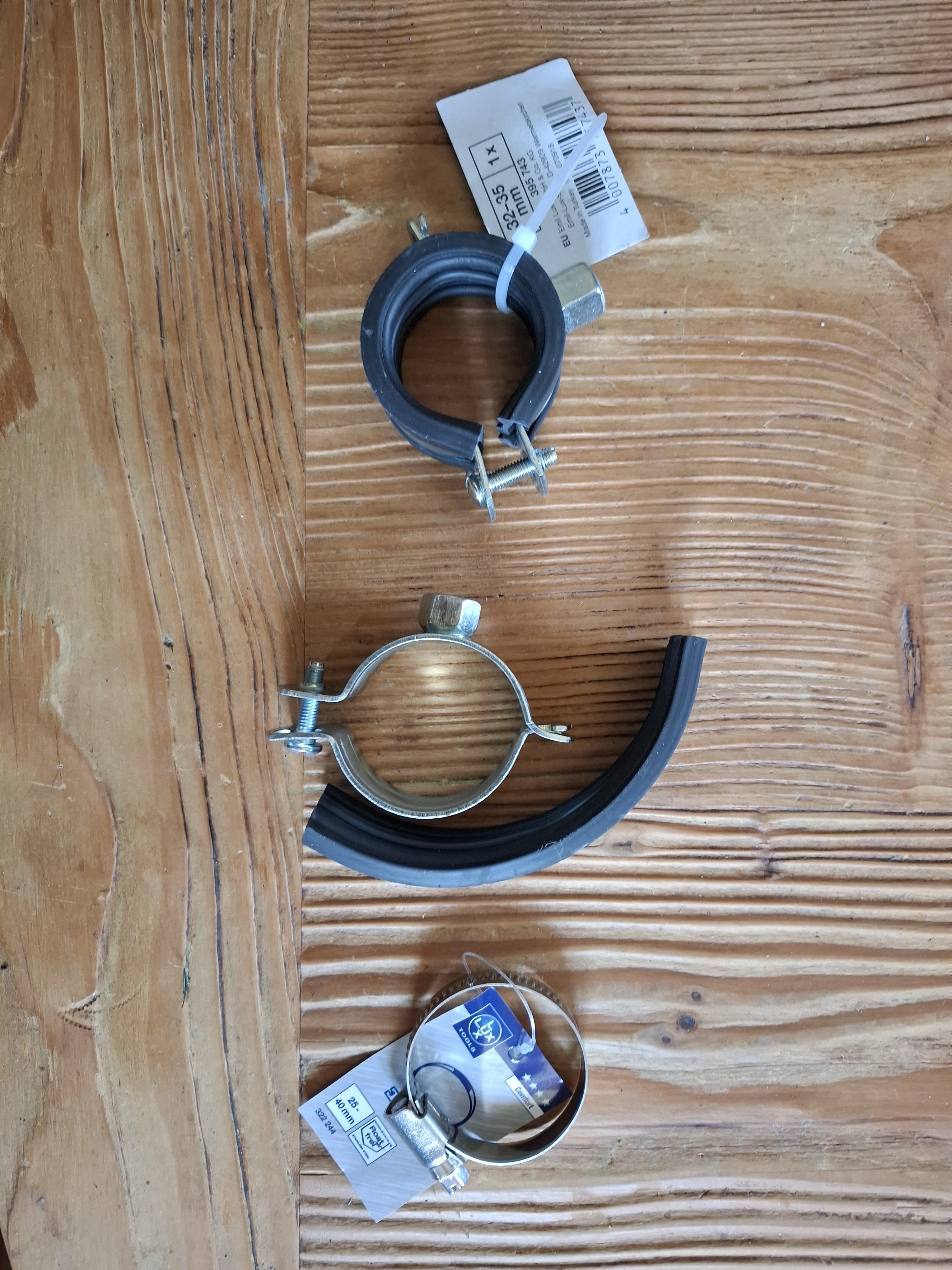

(Ich bräuchte da auch noch passende für mein anderes Bike - Judy Gold RL Federgabel mit ca. 37mm Durchmesser)
Finde dafür die SKS-Schellen gut - gibt's in verschiedenen Durchmessern (auch passende für deine Judy).

Taraaa! Das ist der Jetzt-Stand. Gabel passt (zumindest mal rein) - das ist schon mal sehr gut!
Und sie ist nicht zu lange? Habe da einfach noch kein Gefühl dafür.
Aber mit dem Steuersatz stimmt was nicht. Hab beide Steuersätze "kombiniert" - das funktioniert zwar irgendwie, aber irgendwie auch nicht richtig. Vorallem weil auch die Kralle in der Gabel fehlt. Da kann ich drücken was ich will beim Vorbau festmachen - ich hab immer Spiel.
Also hab ich mir diesen Steuersatz bestellt. Der sollte genau passen. Denn gerade da möchte ich was ordentliches, vertrauensvolles haben.
Dacht ich mir schon :daumen:

Bei Ahead braucht's idR. immer die Kralle, um das Steuersatzspiel einzustellen. Die endgültige Fixierung gegen ungewolltes Lösen passiert durch Festziehen der Vorbauschrauben.
Das ist natürlich eine sehr hilfreiche Info!
Also nachdem der neue Steuersatz da ist, lass ich das alles auf einmal von meinem Mechaniker-Freund in der Werkstatt machen. Steuersatz einpressen und Kralle einschlagen. Wird aber leider noch dauern. Egal. Ein wenig Zeit bis zum Winter hab ich ja noch :)
Ah, erst jetzt gelesen :) Das geht? Cool. Dann brauch ich nur noch eine passende "Steuersatz-Schraube".

Und hier noch weitere Fotos zum Thema Vorbau und so. Sattelhöhe ist schon ziemlich genau passend. Wird spannend, wie ich das mit Vorbau-Höhe und Länge lösen kann. Lenker wird auch noch spannend. Hab so viele hier, aber alle viel zu schmal oder flat.
Das Ziel ist jedenfalls eine sehr angenehme, natürlich schmerzfreie Sitzposition.
Eher sportlich hab ich sie auf meinem Touren-MTB. Hier soll der Komfort eine viel grössere Rolle spielen.
Hättet ihr da ein paar gute Ideen?
Diese Schaftverlängerung war ja original drauf. Kann man sowas bedenkenlos verwenden - bzgl. Stabilität?
Falls du die HeavyTools-Gabel nimmst: Ich würde ne lange Achse/Schnellspanner für Hinterrad nehmen. Länge 130mm oder so. Dann die Augen der Schutzblechstreben mit auf die Achse fädeln (und die untere Lowrider-Befestigung gleich mit. (Restliche Achslänge mit Kunststoff-Spacern ausgleichen. Die gibts z.B. einzeln bei Hornbach in 5 und 10mm Länge.)
Sehr gute Idee, Danke!
Nachteil: beim Radausbau hängt halt immer alles mit dran -> Achse muss raus.
Ich wusste doch, es gibt einen Haken :lol: Müsste man halt mal testen, wie lästig das in der Praxis wirklich ist. Kommen ja eh Schwalbe Marathon drauf - da sollten sich die Reifendefekte in Grenzen halten :)
Vielleicht mach ich es aber wirklich mit Schellen - kommt dann aber eh auf das Lowrider-Modell an.
Hab ich schon gesehen. Na dann werde ich mir die bestellen. Hab noch auf "günstigere Ideen" gewartet. Denn der Versand kostet mehr als die Schellen selbst :eek:

Für den Gepäckträger kann man auch Schlauchschellen nehmen. Die gibt es für viele Durchmesser, sind sus Stahl und haben ein Unterleggummi mit dabei.
Hab mir mal solche ausm Baumarkt besorgt. Andere hatten sie nicht.
Aber optimal ist das nicht wirklich. Mal schauen - vielleicht hat hier ja jemand noch eine geniale
Günstig-Lösung, wer weiß 8-)
Hab ich schon. Aber in Kleinstmengen kosten die mit Versand ein Vermögen.
Werde mal bei Gelegenheit bei einem Installateur vorbeischauen :)
Hab mal diese Rohrschellen bestellt (wollte Edelstahl, ist natürlich teurer). Wenn man mehrere bestellt, fand ich die 2,35€ Versand total günstig. So Baumarktschellen wären mir viel zu grobmotorisch, und LUX ist nun auch keine Qualitätsmarke. Dafür sind die auch überteuert. Habt ihr einen richtigen Eisenwarenladen?
2 Steuersätze kombinieren klappt eher nicht, wie @asco1 schon meinte. Mit Glück vielleicht...
Bei dem Diatech-System muss man glaube alles auf so geringes Spiel wie möglich einstellen. Dann zieht man die Vorbauschrauben fest (! anders als bei Ahead üblich !). Danach zieht man stückweise die Schraube an der Schelle (die mit dem Bowdenzug-Gegenhalter) fest, um das Steuersatzspiel einzustellen. Durchs Festziehen wird ein Konus in Richtung Steuersatzschale gedrückt, falls es dieses DiaTech-System ist.

Vorbau ist zu gestreckt - für Komfort würde ich 'nen kürzeren verbauen.
Riser-Lenker wäre natürlich gut, da gewinnt man schon einige Zentimeter Höhe, die sind idR. breiter und bissl mehr schwingen tut er auch, um die Handgelenke zu entlasten...
Du fährst das Rad ja nur in der Stadt - dafür sind die Teile ausgelegt. Also bedenkenlos bzgl. Stabilität: ja. Keine Mehrkosten: auch ja. Die Dinger sind halt superhässlich 🤮
Ich könnte mir vorstellen, dass hier der Konusring der alten Gabel mit dem Steuersatz vom Rahmen verheiratet wurde. Höchstwahrscheinlich sind beide Steuersätze von unterschiedlichen Herstellern. :eek:Wenn der Konusring mit dem Steuersatzunterteil vom Rahmen zusammenpasst, wäre das schon ein sehr großer Zufall. Hier, dieser Konusring gehört abgeschlagen:
Am Gabelschaft der alten Federgabel ist auch so ein Ring, der gehört dann hier (Pfeil) wieder aufgepresst.
Die gibts leider nicht in 37/38mm Durchmesser.
Aber da werde ich schon welche finden. Eisenwarenladen haben wir keinen in der Nähe nein. Wohne am tiefsten Land. Aber den Installateuer werde ich nächste Woche mal ansteuern :)
Genau sowas habe ich im Sinn. Da wäre zum "testen" ein hoher, kurzer, verstellbarer (silberner) Vorbau gut, oder? Sollte hoffentlich nicht so schwer sein, einen gebrauchten zu bekommen, hoff ich.
Dann bräuchte ich auch die Schaft-Verlängerung nicht, richtig?
JA, das habe ich noch nicht gemacht, da hast du natürlich recht!
Aaaber - am Steuersatz vom Rockhopper war schon einiges nicht ganz in Ordnung. Ausgefranster Dichtring, wahrscheinlich fehlende "Abschluß-Kappe" oder wie die genau heißt. Denn es war ja diese hässliche Schaftverlängerung drauf mit vielen seltsamen Spacern. Irgendwas wurde da vergessen oder geändert so wie ich das sehe.
Der Steuersatz vom Heavy-Tools, wie needtoknow oben schon geschrieben hat, ist offenbar wirklich ein DiaTech-Steuersatz. Und so ein krallenloser SS ist für mich nicht besonders vertrauenserweckend - deshalb die Entscheidung für einen neuen. Da kann ich mir dann sicher sein, daß der passt und in Ordnung ist. Ich schlafe so einfach besser :)
