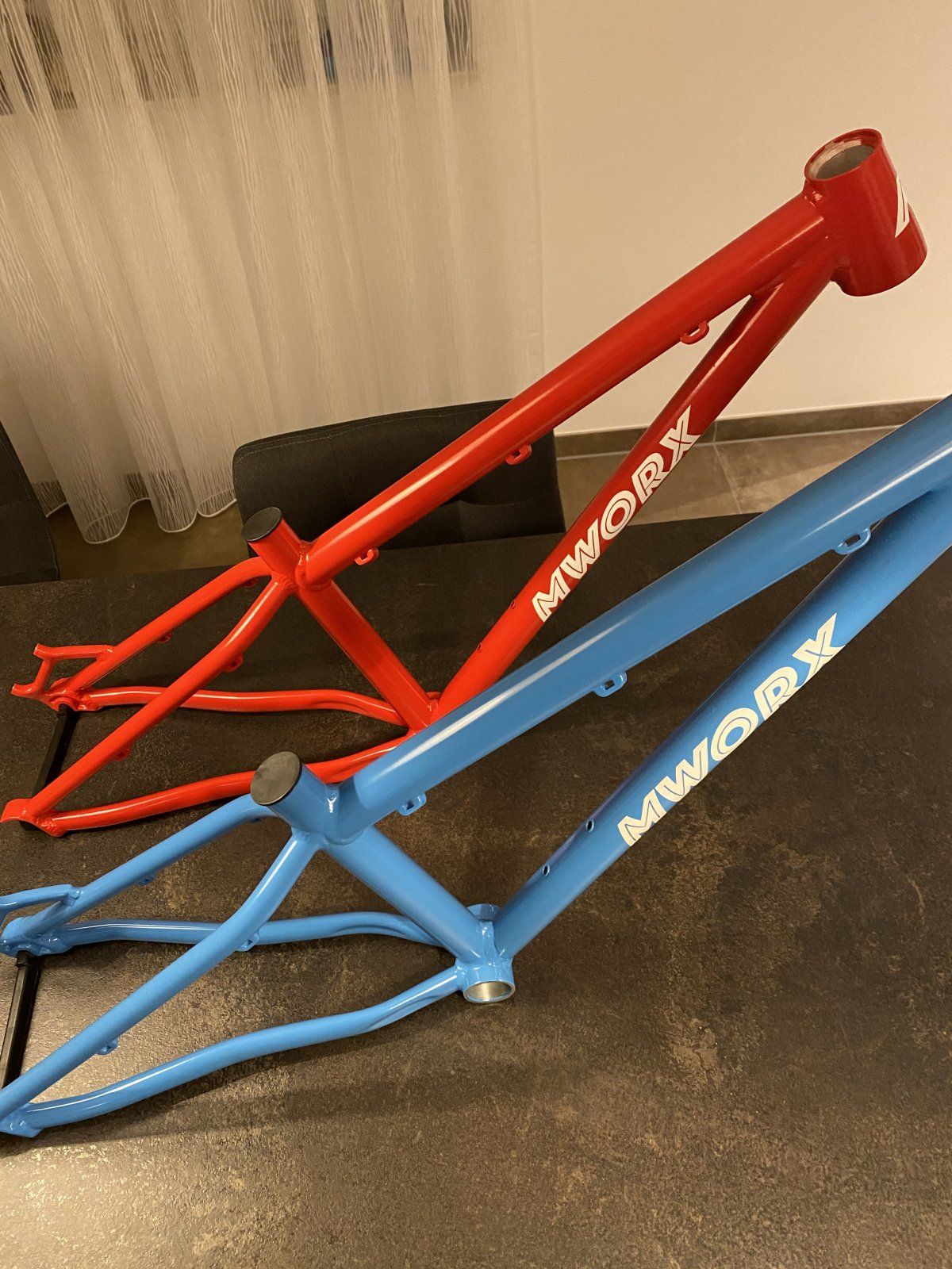

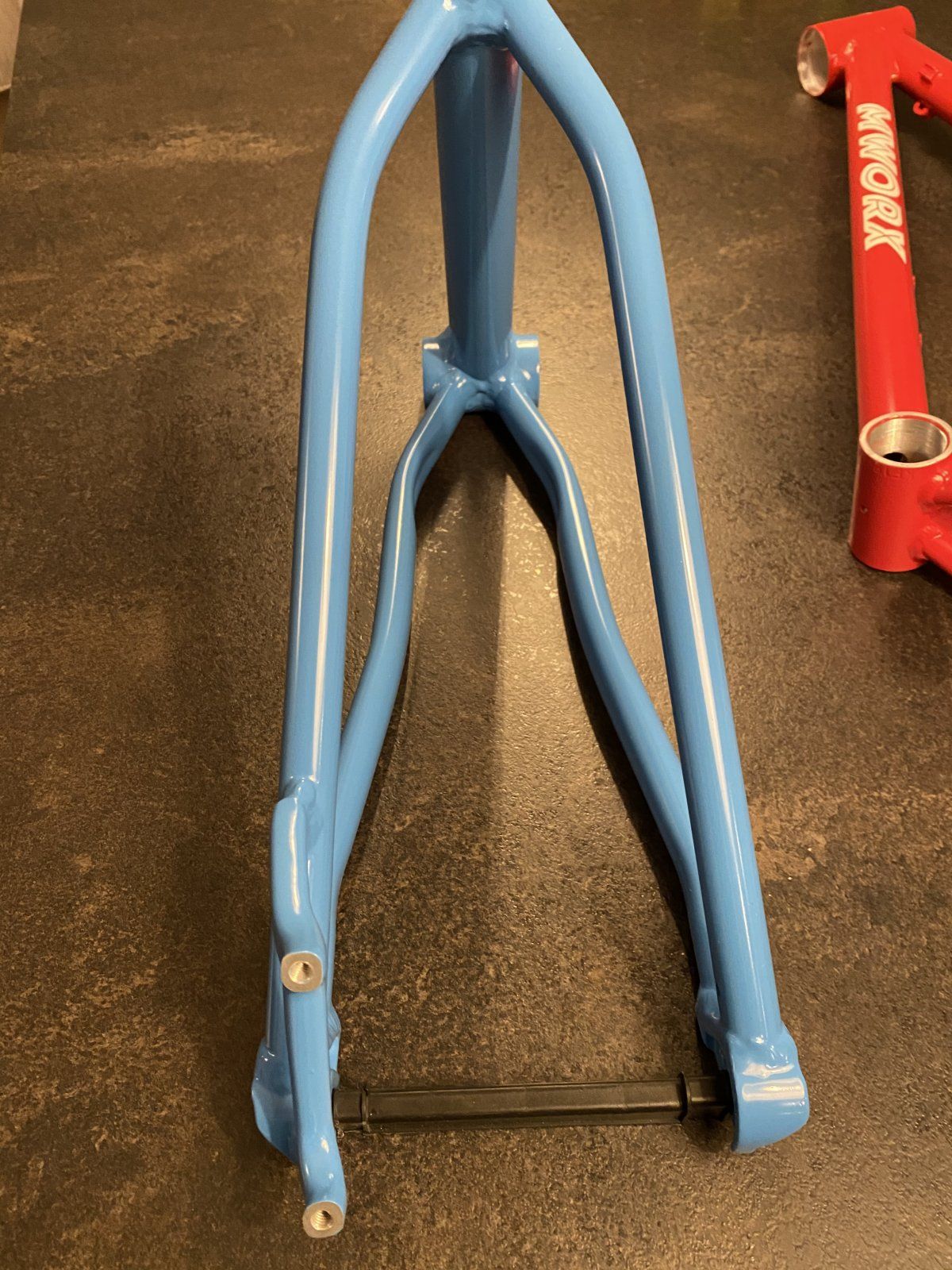

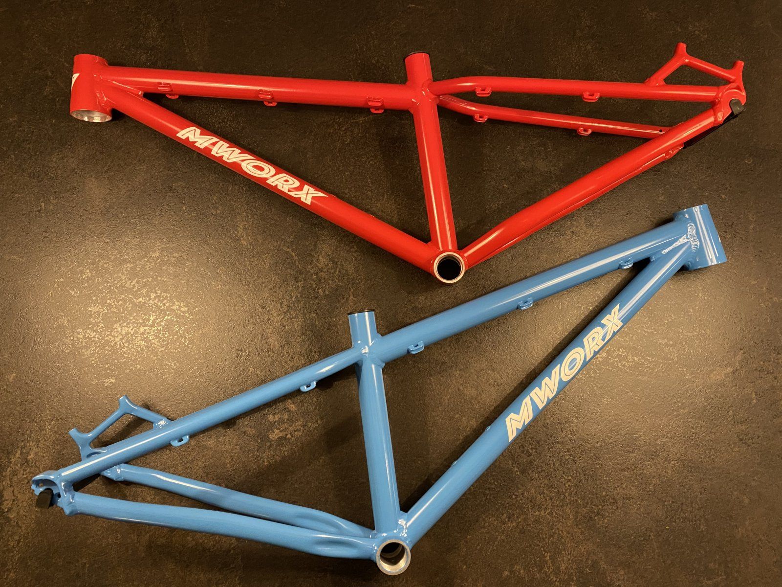

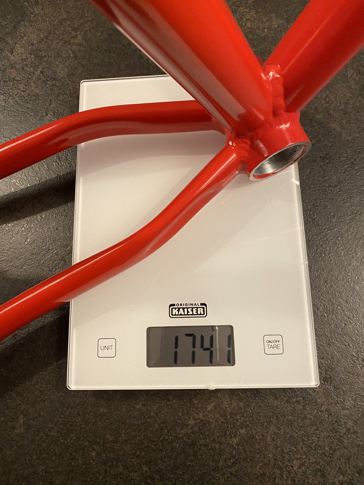

Fangen wir mit den Rahmen an:
Beide machen qualitativ einen sehr guten Eindruck. Insbesondere, wenn man sich den Preis vor Augen führt. Die Schweißnähte sehen gut aus und auch der Lack ist vernünftig aufgetragen. Der Maschinenbauer in mir hat nix zu beanstanden. Klar mögen das andere auch leichter hinbekommen, aber dafür bezahlt man dann auch mehr. Da ich nicht nach den letzten Gramm bei dem Aufbau suche, bin ich sehr zufrieden mit den beiden Rahmen.

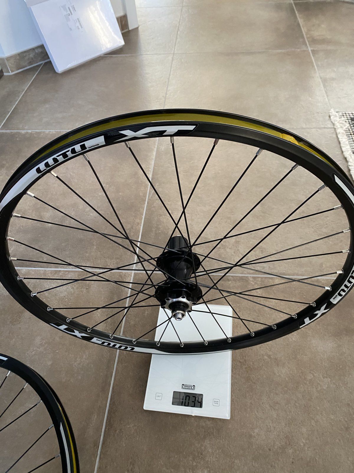

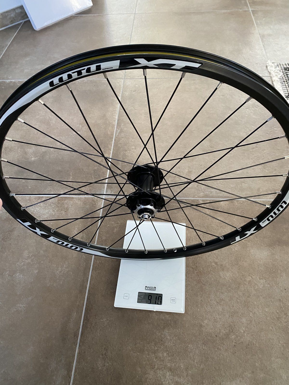

Weiter geht es mit den Laufrädern. Da der Markt was 24" angeht ja nicht so riesig (Dirt usw. mal ausgeklammert...) ist, muss was vom Chinesen herhalten. Die Nutzungsdauer wird bei der Laufradgröße eh nicht länger als ein Jahr sein, insofern ist das Übergewicht vorrübergehend zu verschmerzen:
Verarbeitung sieht ordentlich aus, gut zentriert sind sie auch und die Speichenspannung ist gleichmäßig. Ein Felgenband war auch schon drauf, das wird aber durch was Vernünftiges ersetzt. Gleiches gilt für die beiliegenden Schnellspanner. Grundsätzlich funktionabel, aber leichtere TI-Spanner gibt es bei Ali eben auch schon für 'nen 10er. Das Felgendekor scheint sich gut entfernen zu lassen, jedenfalls lösen sich die Aufkleber schon an den Kanten ab. Mit etwas Lösemittel werde ich das mal abends bei einem langweilig Film abfriemeln.

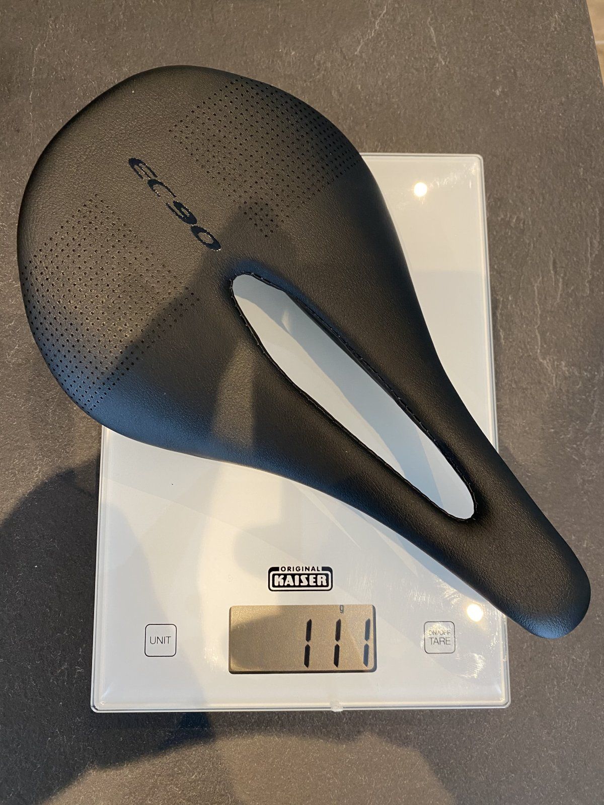

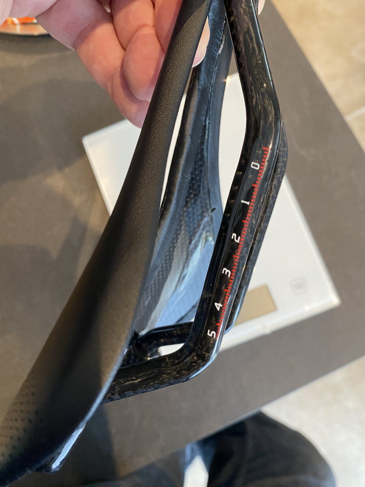

Zum Sattel... da bin ich einem Tipp aus einem anderen Thread hier gefolgt. Gab es bei Ebay für rund 20 Euro. Gewicht in Bezug auf Preis eigentlich unschlagbar. Hoffentlich hält er auch. Bei den anvisierten Fahrergewichten sollte das wohl klappen. Lediglich das Sattelgestänge mit dem Hochprofil könnte noch knifflig werden wenn die Stütze dann auch China eingetroffen ist. Abwarten.

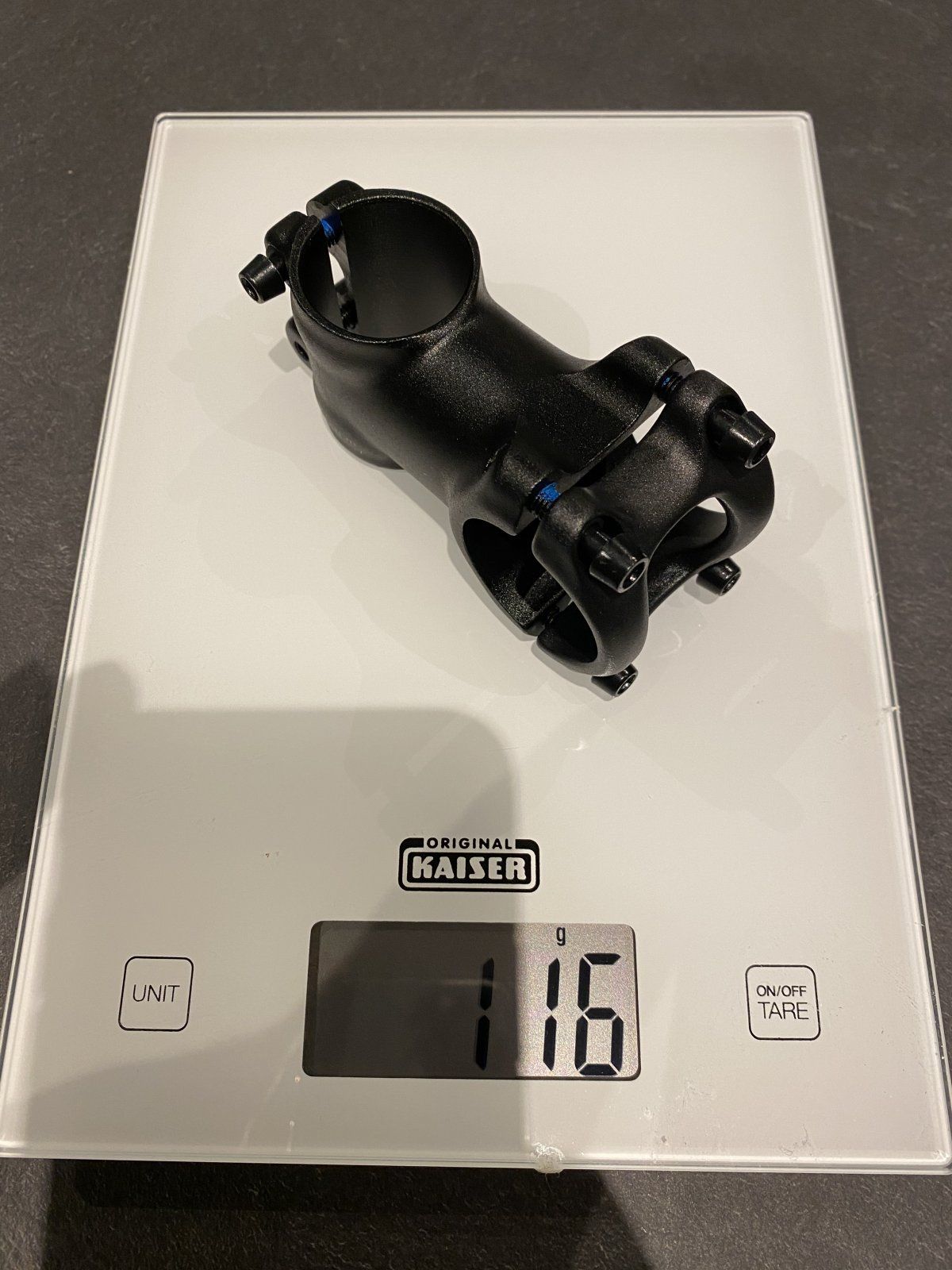

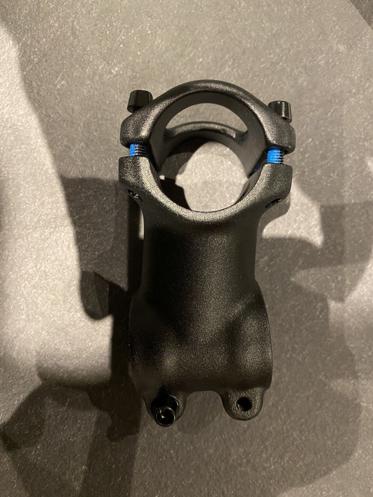

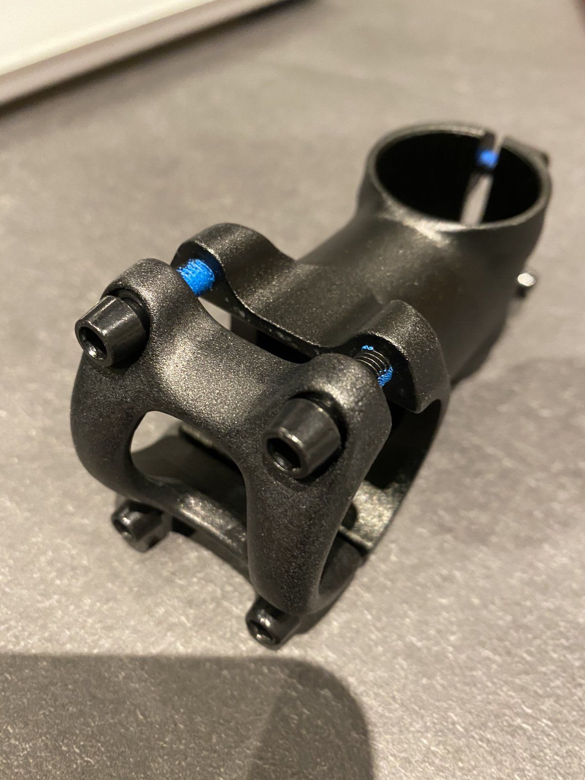

Ebenfalls ein Tipp auf dem Forum hier war der Vorbau:
Auch hier, Preis-Leistung sehr gut.
