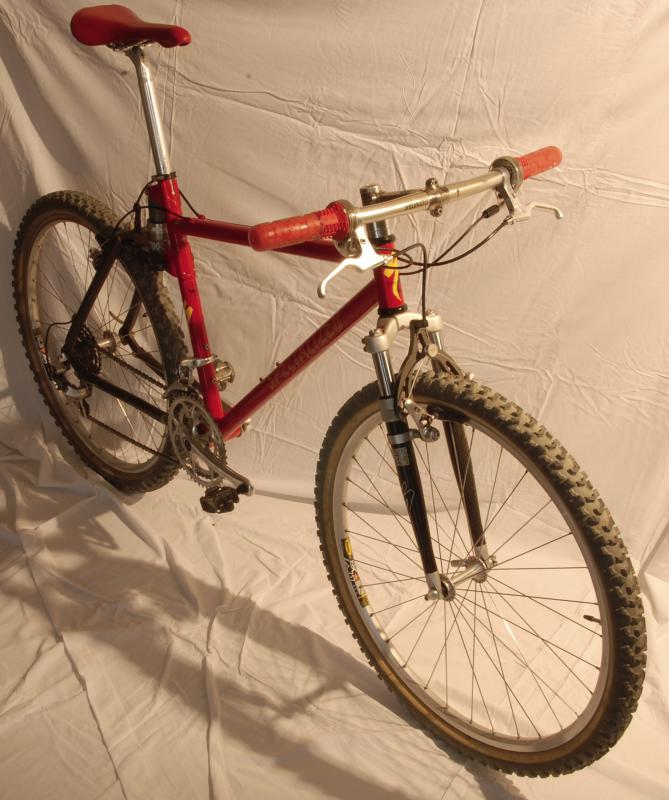

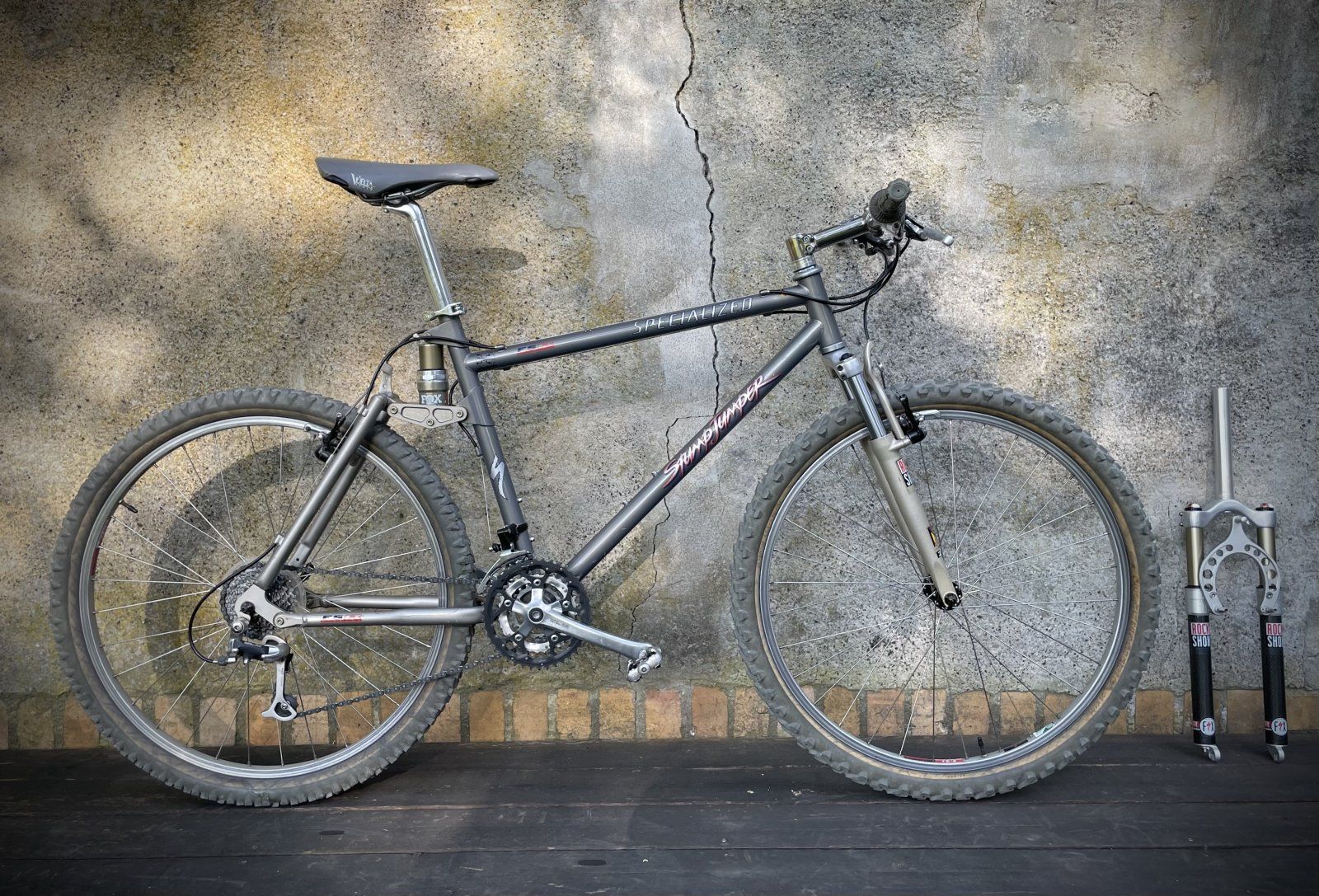

Seit dem letzten Wochenende bin ich stolzer Besitzer einen Specialized Stumpjumper FSR in GRAU 😀
Ich hatte das Rad schon lange auf meiner Liste.
Vor gut 2 Jahren habe ich dann ein graues Rahmenset im tollen Zustand in UK ersteigert. Der Rahmen war schon bezahlt und die Sektflasche geöffnet, als der Verkäufer mir mitteilte, dass er mir das Rad entgegen der eBay-Regeln nicht überlassen werde. Vermutlich war ihm der Kaufpreis zu gering oder jemand anders hat ihm mehr angeboten 😟
Das Geld gab’s dann zumindest zurück.
Seitdem musste ich immer wieder mal an das Rad denken, bin aber nicht davon ausgegangen noch mal etwas vergleichbares zu finden.
Um so mehr war ich aus dem Häuschen, als ich vor 10 Tagen bei eBay Deutschland den gleichen Rahmen in der gleichen Farbe als Komplettrad entdeckt habe! Bis auf den Sattel war alles original, nahezu sturzfrei, immer noch mit dem ersten Satz Reifen im absoluten Traumzustand! Unglaublich!!
Letzten Sonntag bin ich dann um 5:00 aufgestanden und 300km zur schwäbischen Alb gefahren. Der Kontakt zum Erstbesitzer war sehr nett. Als Ingenieur hatte er sich immer liebevoll um das Rad gekümmert, in all den Jahren des Stillstandes regelmäßig die Dichtungen der Federelemente geölt.

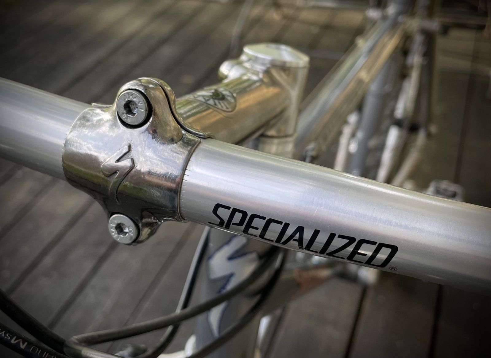

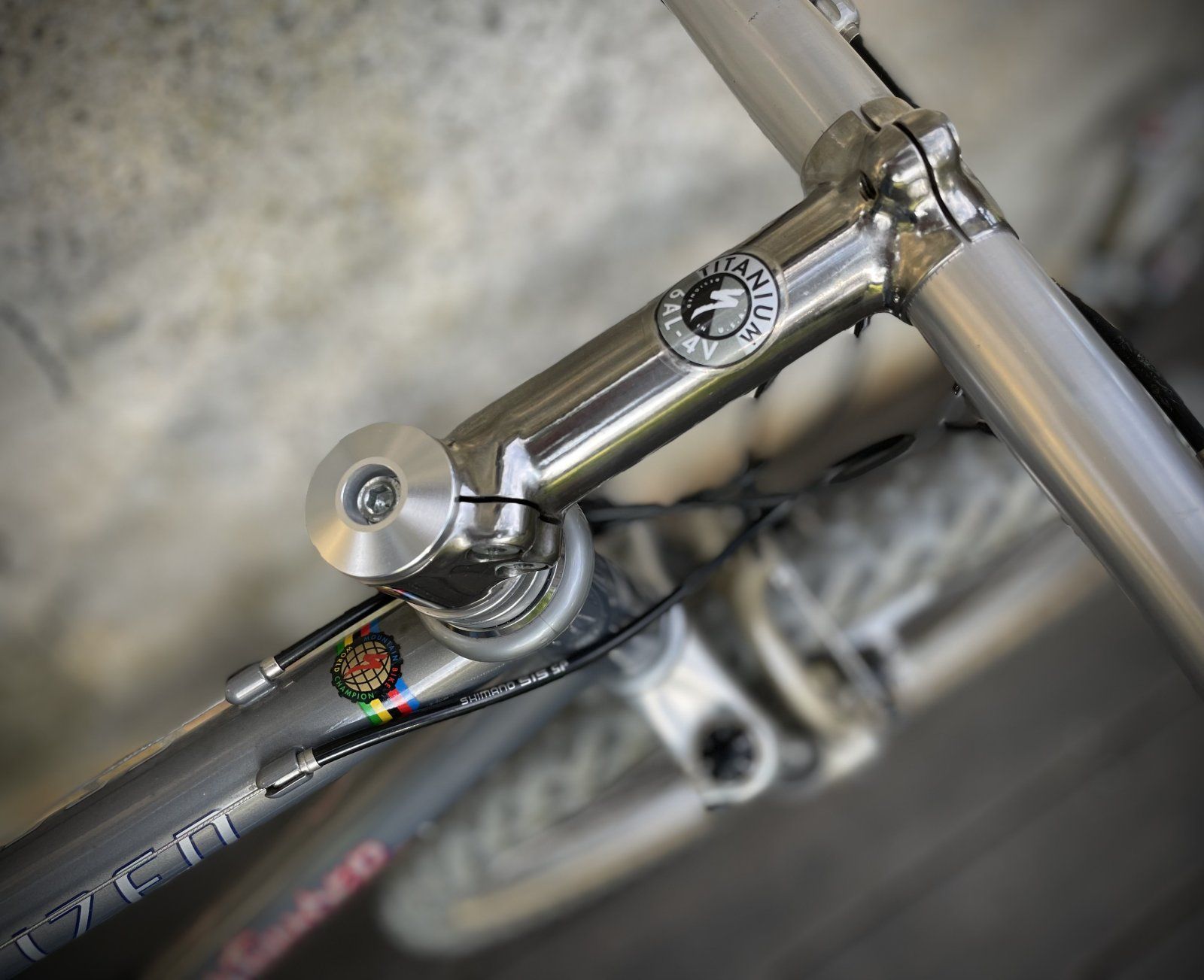

Erfreulicherweise hat der Rahmen ein 1 1/8 Steuerrohr. Da das 94‘er Stumpjumper Hardtail MTB meines Bruders nur 1 Zoll hat, hatte ich mich bereits darauf eingestellt die feine Judy Alubrücke gegen eine mit 1 Zoll Stahlschaft wechseln zu müssen und dann wieder mit Adapter von 1 auf 1 1/8 Zoll aufstocken zu müssen um meinen 120’er Specialized Titanvorbau installieren zu können.
Zum Glück ist mir das erspart geblieben!
Auch der Lenker ist ungewöhnlich gut erhalten!

Ich habe Skrupel an dem Rad überhaupt etwas zu verändern und kann gut verstehen, wenn mir der ein oder andere davon abrät!
Ich werde das Rad jedoch behutsam aufwerten, schwarze LX gegen silber-graue XT Teile ersetzen, die Mag gegen meine FSX.
Da der 19 Zoll Rahmen für mich etwas zu lang ist habe ich den Vorbau bereits um 1cm verkürzt und werde eine Sattelstütze ohne Setback verbauen.
Seltene Originalteile werde ich zusammen in eine Kiste legen, damit es auch wieder zurück gebaut werden kann.

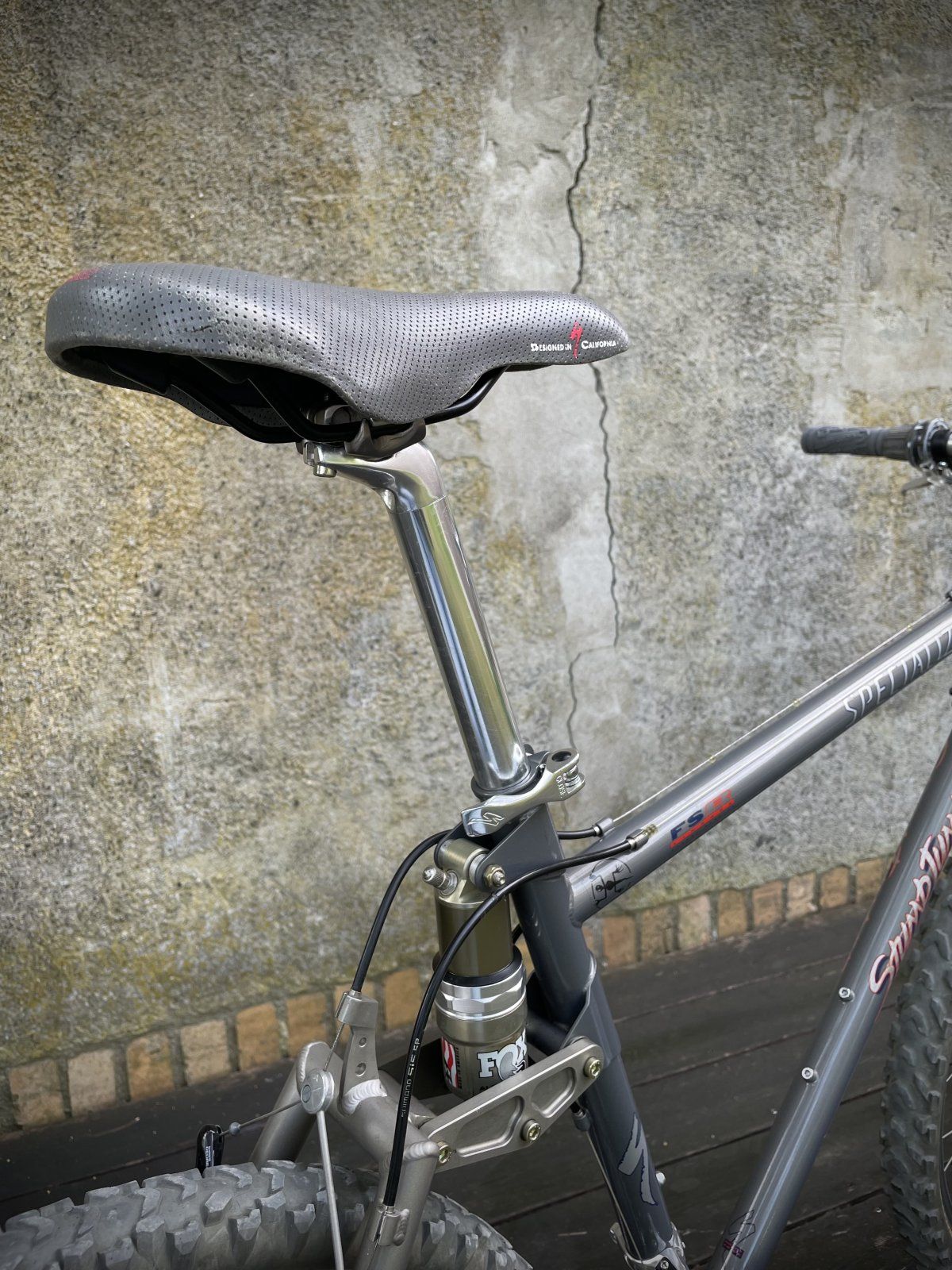

Der Prolong-Sattel ist eingetroffen und fügt sich toll ein:
Beim Wechsel der Griffe habe ich den Lenker auch von innen untersucht. Keine Haarrisse, keine Klemmspuren, keine Stürze…
Von innen und außen einfach wie neu 😀

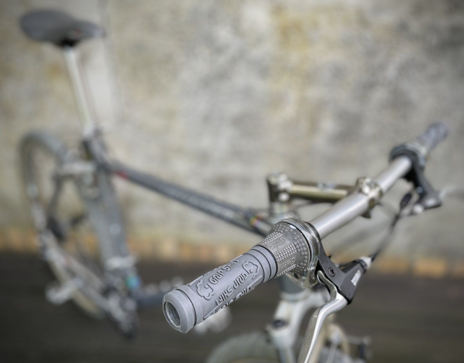

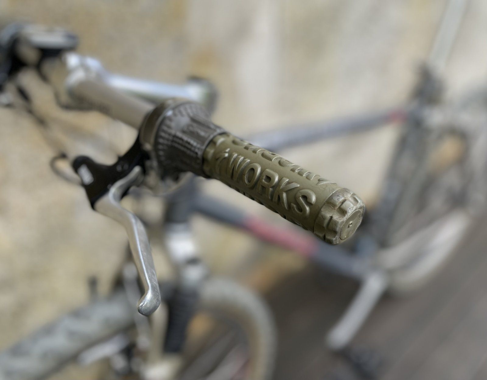

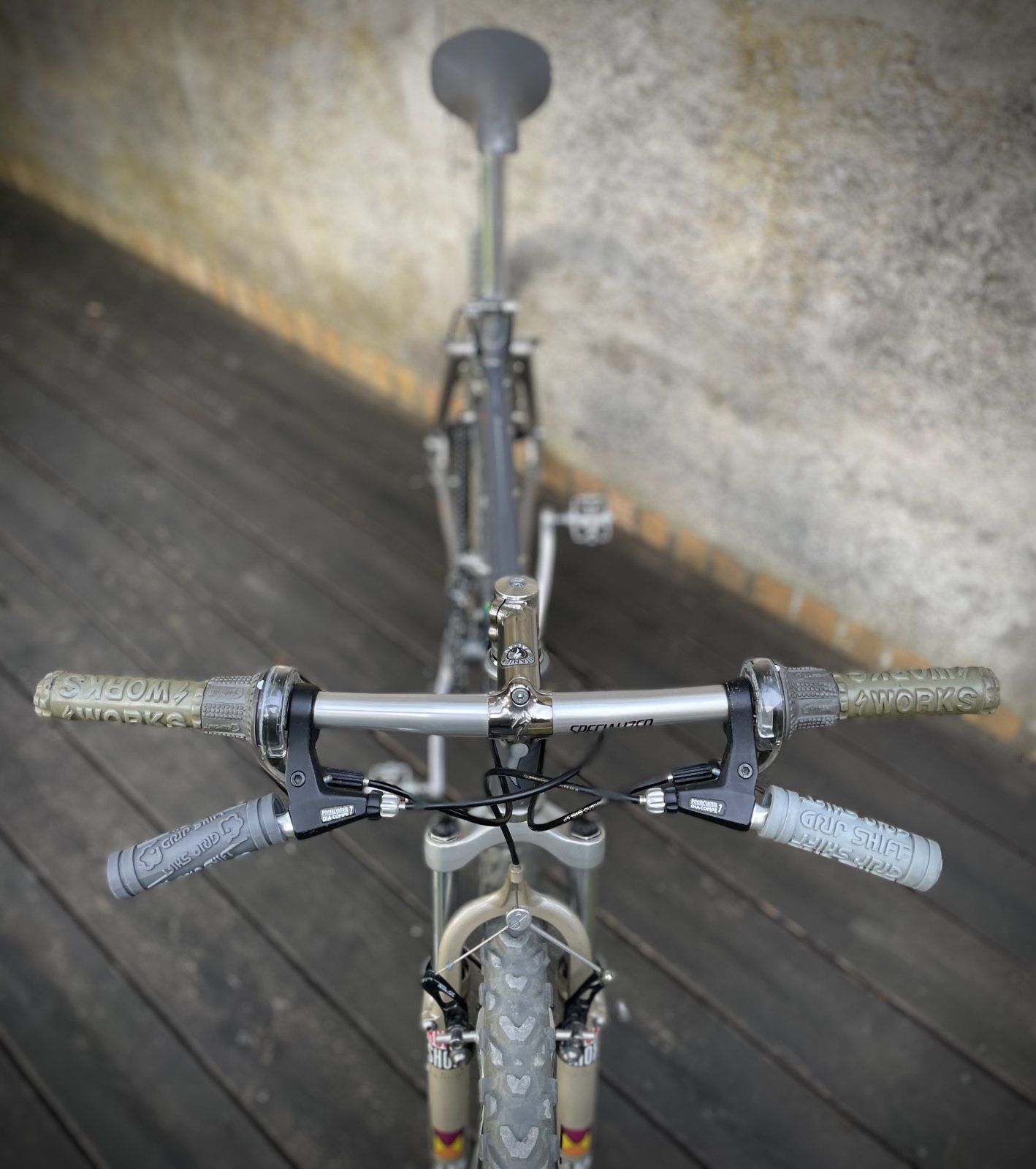

Zum Negativen: Die Griffe bereiten mir graue Haare!
Das Entfernen der alten Griffe ohne diese zu zerstören war äußerst kniffelig, da deren Oberfläche ein Stück weit ausgehärtet ist. Der innere Kern ist noch gut und im original Umma Gumma Grau.
Der Satz alter nos Grip-Shift Griffe ist leider zu hell. Die modernen dunkelgrauen fügen sich besser ein:
Beim Installieren ist mir dann aufgefallen, dass auch die alten Shifter-Griffe langsam den Geist aufgeben, indem sie weich und klebrig werden. Ersatz zu finden wird äußerst schwierig. Dann sind da auch noch Haarrisse am Kunststoffgehäuse der Shifter im Bereich der Klemmschraube 😕
Am einfachsten wäre es auf eine XT 737-Schalt-Brems-Kombi zu wechseln mit einem Satz neuer grauer Griffe. Ich müsste diese dann auch nicht farblich auf die Schifter-Griffe abstimmen und auch nicht nach einem Satz rarer Dia Compe SS2 Bremshebel in schwarz-silber und nos Ausschau halten.
Was meint ihr?

Hi,
Gripshift Gummis hätte ich noch ein paar da, von NOS bis noch ganz gut erhalten. Wenn Du magst mache ich mal ein Foto.
Bei den SRT800 muss man sich meistens auch wegen den Rissen kein großen Sorgen machen, die ganz durchsichtigen haben das so gut wie alle, wenn man die mit etwas Gefühl festklemmt kann man oft jahre- wenn nicht jahrzehnte-lang ohne Probleme damit fahren. Optisch sieht das ja auch keiner der nicht speziell danach sucht. Ich glaube auch SRT 800 in smoke hätte ich rumliegen, nur falls Dich die Risse stören.
Also in der Hinsicht könntest Du durchaus weiter Gripshift fahren, optisch finde ich auch passen die gut an das Bike.
Wie ist's denn allgemein, magst Du Gripshift lieber oder Trigger?
Die XT STIs wären OK, ich persönlich finde die Dinger aber betont langweilig. Das kann manchmal auch passen.
Ich würde noch immer schöne Custom Cantis und Hebel an das Bike basteln, das war ja damals auch durchaus zeitgemäß.

Falls Du doch auf STI gehst, könntest Du Onza Ules in dunkelgrau montieren.
Gibts als Repro
https://classic-repro.com/product-category/bike-categories/grips/?lang=enDer gleiche Shop hat auch tolle Gripshift Gummis, aktuell aber nur mit Yeti-Prägung und in bunten Farben oder weiß/durchsichtig.
Der Sattel ist übrigens super, sogar einen perforierten hast Du gefunden :daumen:
bin auch dafür die Gripshift zu erhalten. sind meiner Meinung nach eh die besten Schalthebel. Die Griffgummies find ich allerdings nicht so dolle.. hätte da eher graue Ourys oder ähnliches drauf gemacht, sind dezenter und gab es damals auch schon. Neue Gummies für die SRT 800 sind echt schwierig. Schade das das keiner richtig nachfertigt... wär vielleicht mal ein Projekt
einen Beitrag weiter oben hatte ich die hier erwähnt
https://classic-repro.com/product/grips-yeti-speed-grip-shift-srt-800/?lang=en
Sind qualiativ prima und preislich OK, allerdings nur mit Yeti-Prägung

Danke für dein Angebot!
An deinem Satz Gripshift Gummis in grau und SRT800 in smoke, möglichst in Nos, bin ich sehr interessier! Bitte Nachricht mit Bildern an mich.
Eigentlich fahre ich immer Trigger, möchte das FSR jedoch möglichst original belassen. Mit der XT Schalt-Brems-Kombi macht man nichts falsch, ist aber wirklich etwas fade.
Die Real Hebel sehen echt toll aus und passen auch von den Proportionen sehr gut!
Cooles Jason McRoy Bild! Ich hatte die Zeitung damals auch und das Bild hat sich bei mir eingebrannt 🙂
@joglo: leider alles entweder bunt oder Yeti gelabelt... so popelige in schwarz oder grau...gibts nicht. Ich hatte für meine paar schwarze und paar klare ATI ergattern können.
@Rittmeister : ich find das Rad tatsächlich so wie es ist auch sehr cool und würde nur behutsam verbessern.

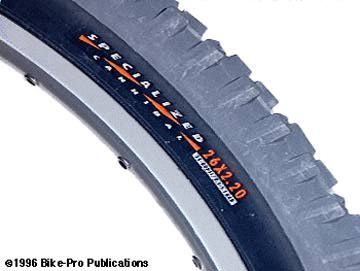

Die Cannibal kann ich nicht empfehlen. Sind sackschwer und rollen schlecht. Für einen Wallhänger natürlich irrelevant.

Aktuell finde ich das Cockpit noch suboptimal, kann das Rad aber erst mal so fahren.
Versuche mich in Geduld zu üben und schaue mal was mir noch so über den Weg läuft.
Falls jemand graue Shifter Gummis übrig hat bitte melden!

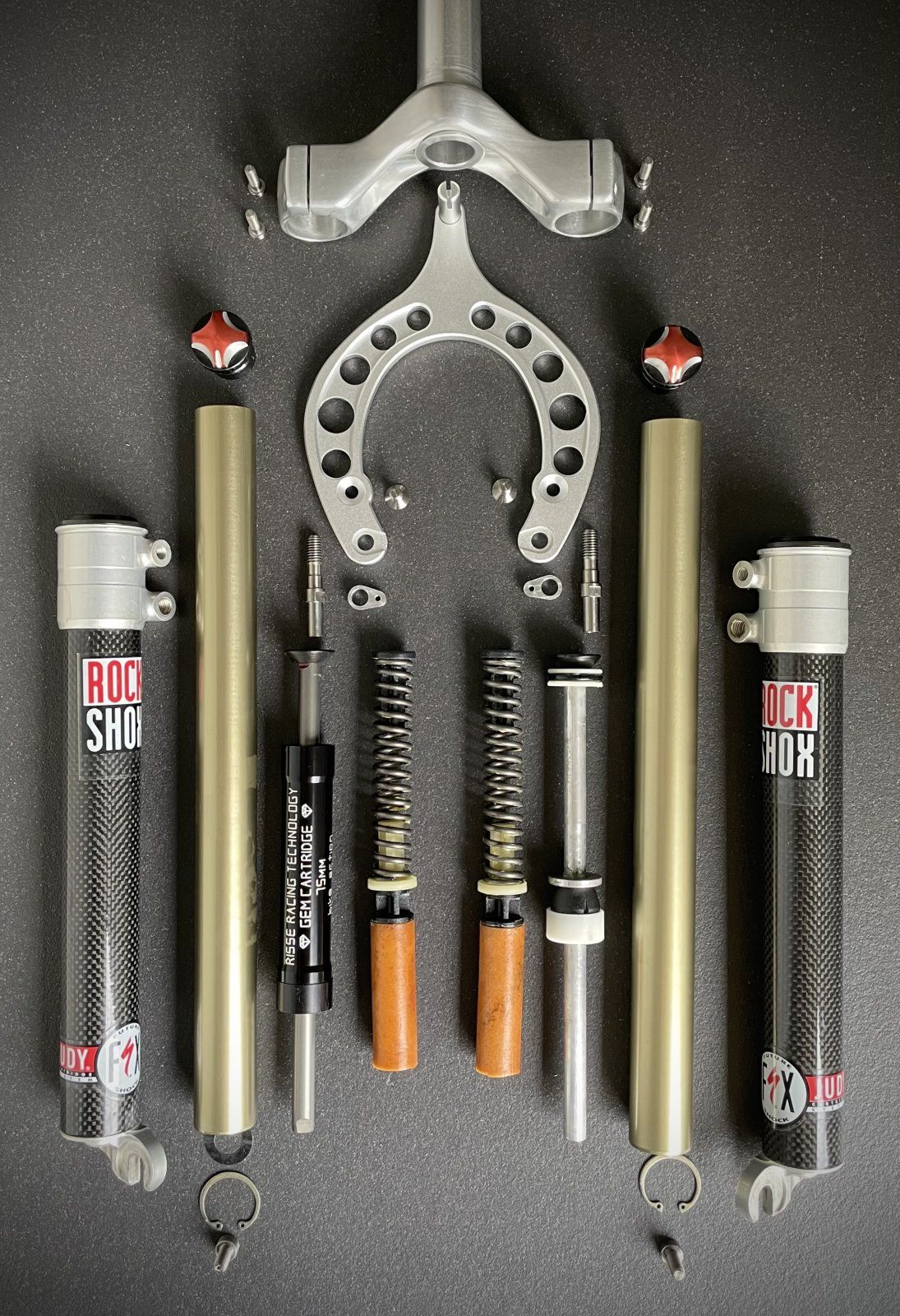

Werde mich nun erst einmal der FSX-Gabel widmen. Ich habe eine der letzten ohne Haarriss an der Bremsbrücke. Da sie auch keinen bekommen soll habe ich eine stabilere Repro aus China bestellt. Wollte eigentlich die etwas schönere Version aus den USA bestellen, die scheinen jedoch kein Interesse an Versand nach Europa zu haben.

Habe heute die FSX noch einmal komplett zerlegt, nachdem sie über 10 Jahre im Regal auf das FSR gewartet hat:
Alles frisch gefettet und wieder zusammen geschraubt. Dabei stellte sich heraus, dass die SRP-Titanbremssockel und Schrauben für sie China Brücke 1mm zu lang sind. Zum Kürzen sind sie zu schade. Habe provisorisch Unterlegscheiben hinter die Brücke gelegt, werde aber wohl noch die originalen Stahsockel und -Schrauben raussuchen und gegebenenfalls kürzen.
Habe die Gabel direkt verbaut. Der Steuersatz-Konus ging schwer von der Mag ab, habe es am Ende dann aber doch noch geschafft ohne die Mag-Brücke oder den Konus zu beschäftigen. Bei der Gelegenheit habe ich den Rahmen über das Steuerrohr mit Sprühfett versiegelt. Mache das selbe später auch vom Tretlager aus. Im verbauten Zustand merkt man, dass die Risse-Alukartusche zu wenig dämpft. Da sie nicht verstellbar ist muss ich da noch einmal ran und sie mit anderem Öl befüllen.
Das Rad sieht mit der Gabel um Welten besser aus. Bin mir ziemlich sicher, dass die grauen Specialized Cannibal Reifen mit der schwarzen Karkasse das Rad deutlich aufwerten.
Bilder folgen in Kürze 🙂
Bezüglich der Mag 21 bin ich hin und her gerissen, ob ich sie behalten oder verkaufen soll. Sie ist nahezu im Neuzustand und so nicht mehr zu bekommen.
Bin sie nun ein paar Wochen gefahren, sie ist allseits dicht. Nur der rechte Roch Shox Aufkleber löst sich etwas, da er mit Öl unterwandert ist. Der Vorbesitzer hatte sie ja regelmäßig mit Sprühfett versorgt um die Dichtungen zu pflegen (s.o.). Neue Rock-Shox Aufkleber habe ich aber auch noch.
Bei einem verlockenden Angebot (bitte nicht hier im Beitrag sondern als persönliche Nachricht) würde ich mich ev. von ihr trennen 🤔
Bilder folgen noch.
