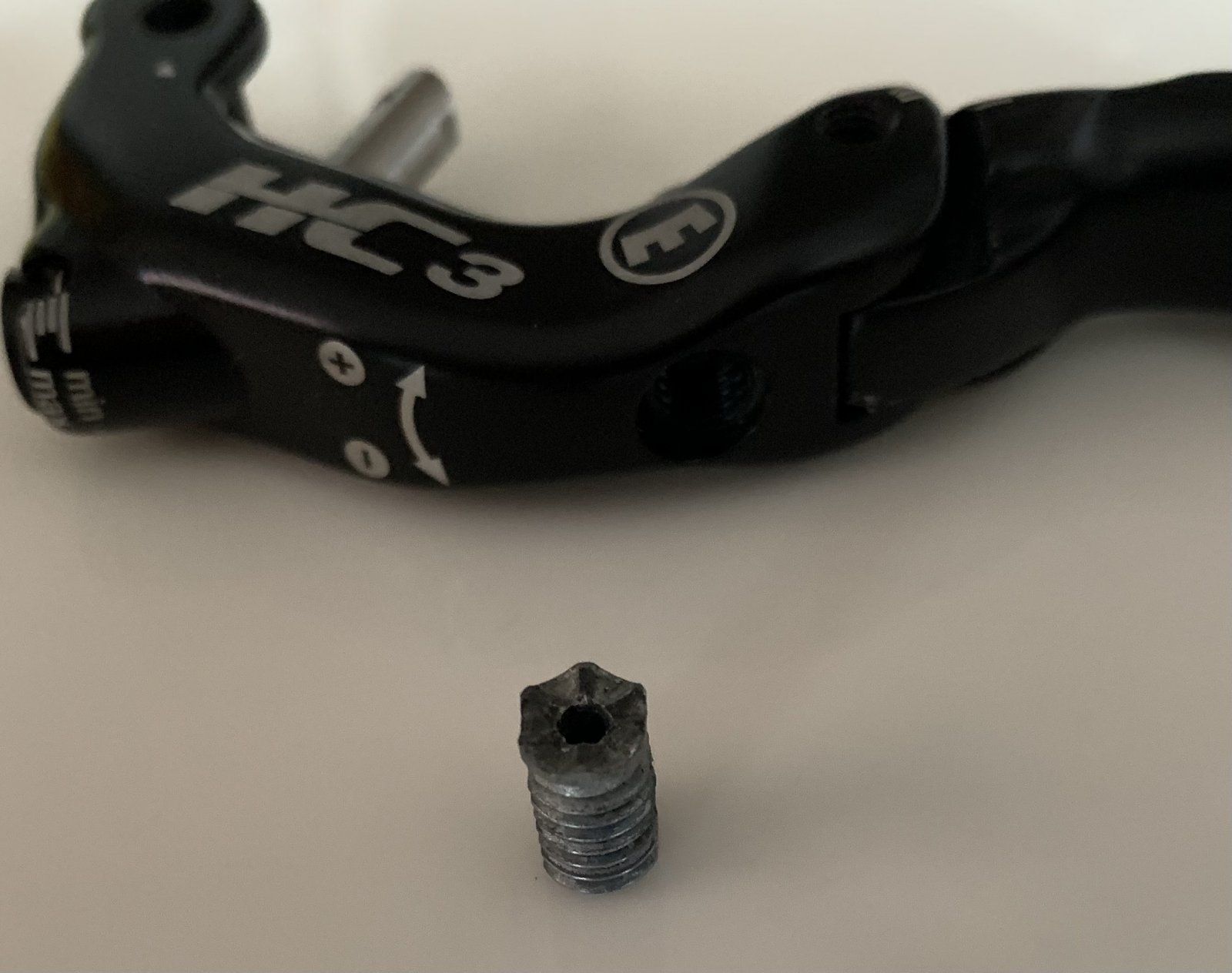

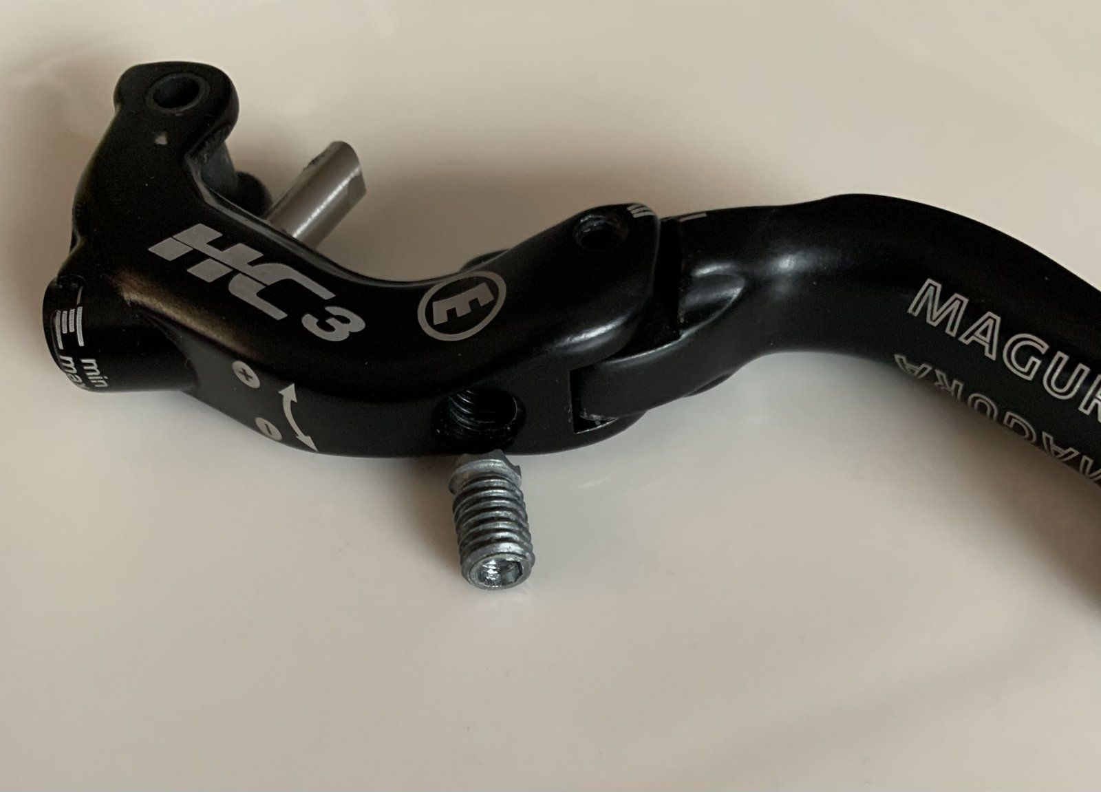

warum gibt es denn nicht die Einstellschraube für den HC3 Hebel auf den angehängten Fotos als Ersatzteil?Mir sind leider bei beiden die Sechskantköpfe ausgeleiert.
Hatte hierzu mal in eurem Kundenservice angefragt und da hieß es das nicht vorgesehen ist die zu tauschen und sie deshalb nicht als Ersatzteil gibt.
Somit habe ich zwei teure unbrauchbare Hebel.
Gibt es die mittlerweile vielleicht doch irgendwie zu bekommen?
Mfg

Hallo Liebes Magura Team,
Mfg
Wende dich bitte nochmals an unser Serviceteam (siehe Kontaktformular magura.com) mit Hinweis auf diese Aktion und Stichwort "Bernd". Gerne gehen wir der Sache nochmal nach.
