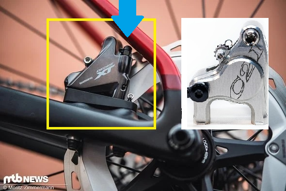

Du könntest einen anderen Bremssattel drann montieren.
Man erkennt hier auf dem Bild auch zum ersten mal, das es zwischen Bremssattel und Sitzstreben ziemlich knapp wird.

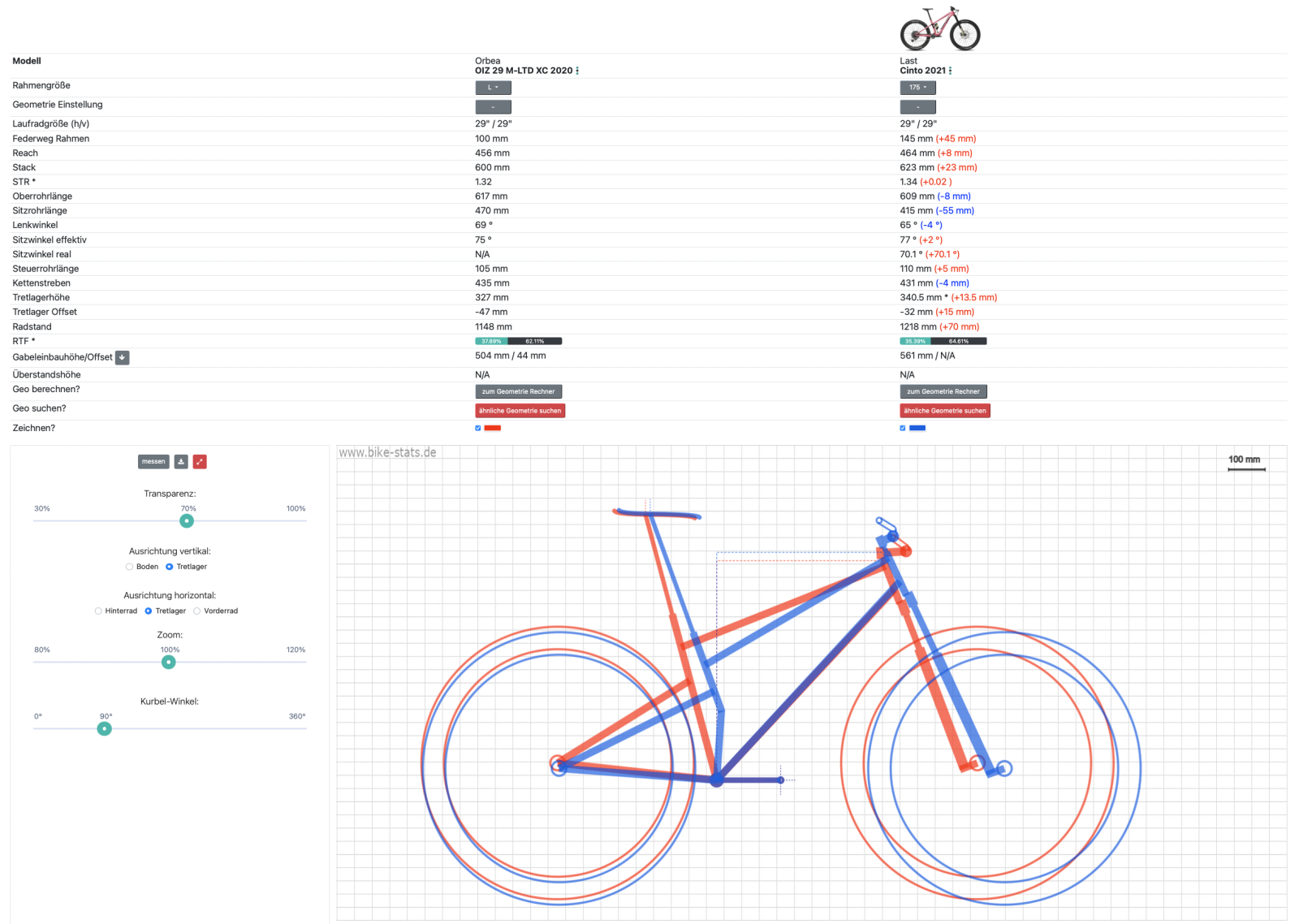

Beim XC Bike sind es 456 mm Reach, 617 mm (horizontale) Oberrohrlänge und ein 70 mm Vorbau. Im Vergleich dazu hat das All-Mountain einen deutlich größeren Radstand, erreicht die kompaktere Sitzposition aber durch den steileren Sitzwinkel, flacheren LW und das höhere Cockpit.
In gewisser Weise muss man @Reddi auch recht geben, was ein Testergebnis in Größe L angeht. Denn durch die extrem kurze Lenker-Vorbau-Einheit kommt die Lenkerposition sehr nah an einen M Rahmen mit z. B. einem moderaten 60 mm Vorbau.
Aber wie gesagt, wer will bei um die 180 cm Körpergröße schon ein XC Bike mit ca. 500 mm Reach fahren, wenn die M schon eine gute Portion Reach hat?

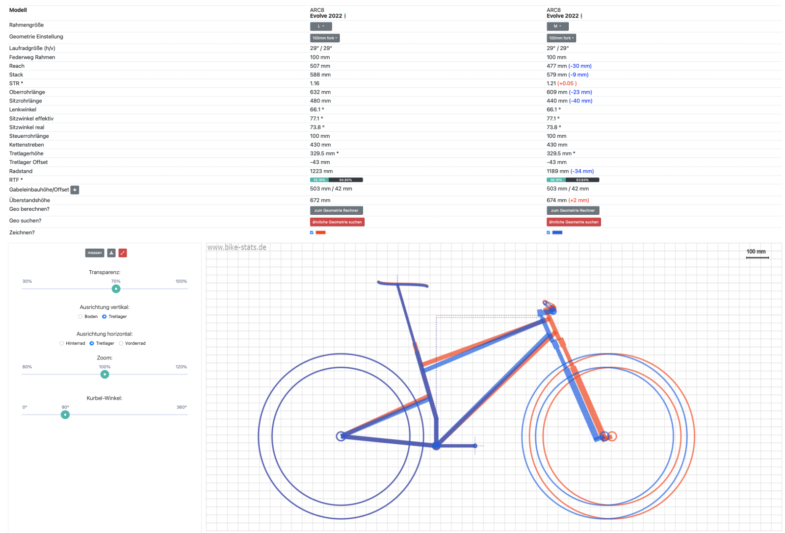

vergleich das mal mit dem evolve.
617 oberrohr +70mm vorbau kommt auf 687mm (ja ich weiß der vorbau ist nicht horizontal)
das evolve hat in L:
632 mm oberrohr + 35m vorbau also 667mm.
Es könnte also sein das du auf dem L evolve kompakter sitzt als auf deim jetzigen XC
Der Reach wird doch Tretlager bis Mitte Steuerrohr gemessen, oder?
Wenn Du jetzt bei Deinem XC 70mm Vorbau dazurechnest, kommst Du auf 526 mm.
Bei Arc8 zu den 507 mm noch 35 mm Vorbau sind dann 542 mm. Da ist der Unterschied gar nicht mehr so groß.
Gleichzeitig ist das Oberrohr bei Deinem XC länger.
Bliebe die Frage, auf welchem Rad Du wirklich gestreckter sitzt.
Edit: @Maffin_ hat das Gleiche gedacht.
