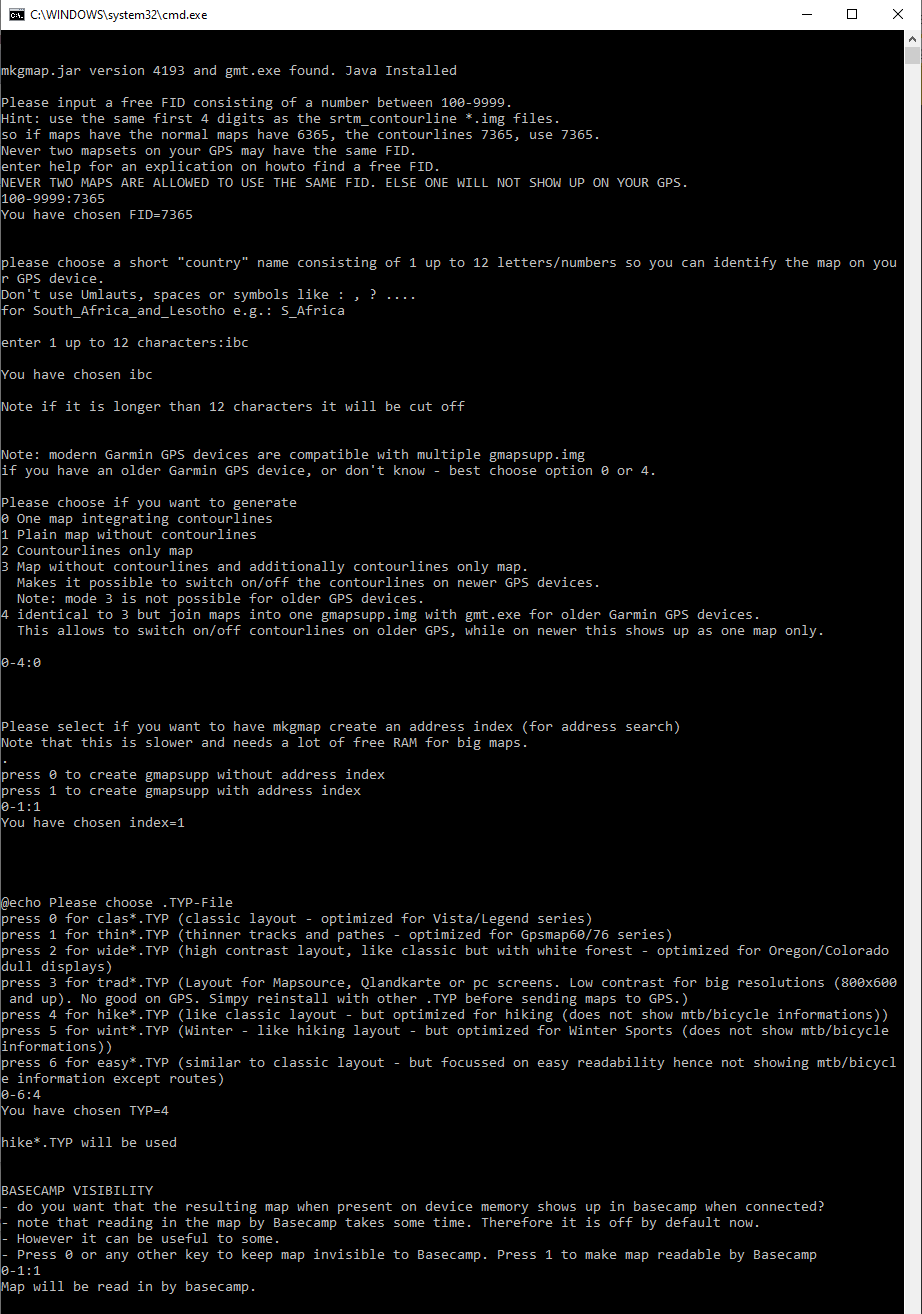

Hab ich mir auch gedacht... img- Datei herunterladen und im Explorer auf das Garmin kopieren (als würde man die Datei auf nen USB Stick kopieren) - empfinde ich auch als nicht erwähnenswerten Aufwand.
Zuerst habe ich mir die exe Datei herunter geladen und installiert.
Da war dann die Karte für Basecamp drauf und dann zum weiterschicken via Mapinstall an das Garmin Handgerät (Oregon 650); mit mühevoller Auswahl der Kacheln.
Egal.
In der installierten Version, waren dann im Ordner mehrere img Dateien (für Austria 74 img Dateien).
Unter anderem befand sich in dem Ordner auch:
create_gmapsupp_img_bat
create_gmapsupp_img_with_mkgmap_bat
sowie (die von mir nicht verwendete)
create_mapsource_installationfiles_bat
create_mapsource_installationfiles_with_mkgmap_bat
Nach anklicken von create_gmapsupp_img_with_mkgmap öffnet sich ein DOS Fenster (cmd) mit mehreren Aufforderungen zur Eingabe:
please enter the maximum amount of free RAM in MB you can attribute to mkgmap
It should be at least the same size as all 6*.img and 7*.img files together - else it will fail.
Note if you attribute more RAM than your PC physically has, mkgmap may never finish as swapping RAM is too slow.
256-32000:
Dann erst erhielt ich eine GMAPSUPP.IMG Datei (mit 530.496 KB für Austria, zB).
Egal.
256-32000:

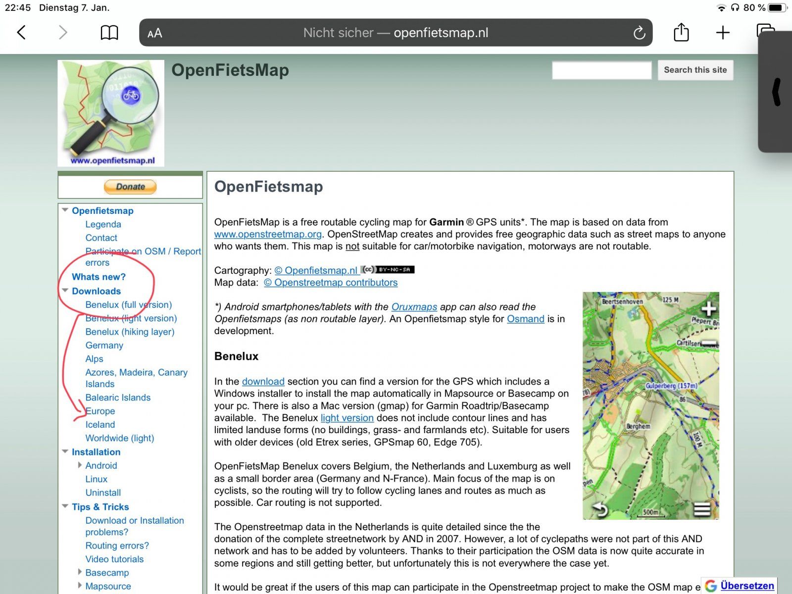

Man kann auf jeder OSM Seite die ich kenne die fertigen img-Dateien herunterladen und ganz einfach auf die Garmin-Geräte kopieren, wenn diese am PC angeschlossen und als MassenspeIcher angezeigt werden. Der lange Umweg wie oben beschrieben ist unnötig!
ich zitiere mich mal selber...
Ich kopiere einfach immer die .img direkt auf das Gerät (wenn es als Massenspeichergerät angezeigt wird) ohne Umweg über ein Programm. Bei OpenMTB muss man allerdings Premium User sein um die kompletten img zu laden, was kostentechnisch aber absolut überschaubar und angemessen ist. Die img Dateien kann man (mittlerweile) auch umbenennen und entsprechen auf dem Gerät auswählen. Bis vor kurzem musste die Datei noch einen bestimmten Namen haben, um vom Gerät erkannt zu werden. Da konnte halt immer nur eine Karte auf dem Gerät sein.
Edit: hier mal als Beispiel für Openfietsmap:
links unter Download die Region auswählen
Runterscrollen bis zu den GPS Versionen, ZIP herunterladen, entpacken und die img aufs Garmin kopieren bzw. die zip direkt aufs Garmin entpacken. Weiter oben auf der Seite sind auch die exe für Basecamp zu finden...

So kenne ich das auch, die oben genannte Methode muss man schon seit Jahren nicht mehr anwenden.
Fertige Img Datei bei den zahlreichen Open Anbietern im Netz runterladen in GMAPSUPP.IMG umbenennen ins richtige Verzeichnis kopieren fertig.
Davon ab ist trotz allem, alles was mit Software bei Garmin zu tun hat, nicht auf der Höhe der Zeit.
Warum die nicht einfach ein Android Betriebsystem auf ihre Geräte installieren ist mir unverständlich.
Und das Umbenennen ist nur noch bei älteren Geräten notwendig. Bei welchen Geröten das noch nicht funktioniert, weiß ich so aus dem Kopf nicht. Ich denke bei dem o.g. Oregon 600 muss man noch umbenennen und kann auch nur eine Karte laden. Bei den neueren Geräten kann man die Dateien nennen wie man möchte, mehrere Kartendaten auf das Gerät laden und im Gerät die Karte auswählen, die man nutzen möchte.
