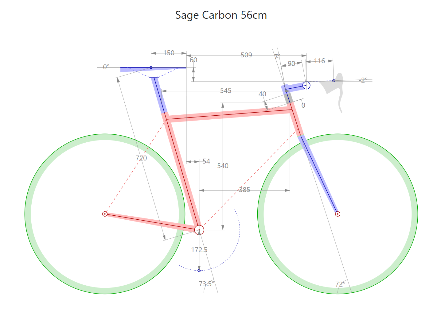

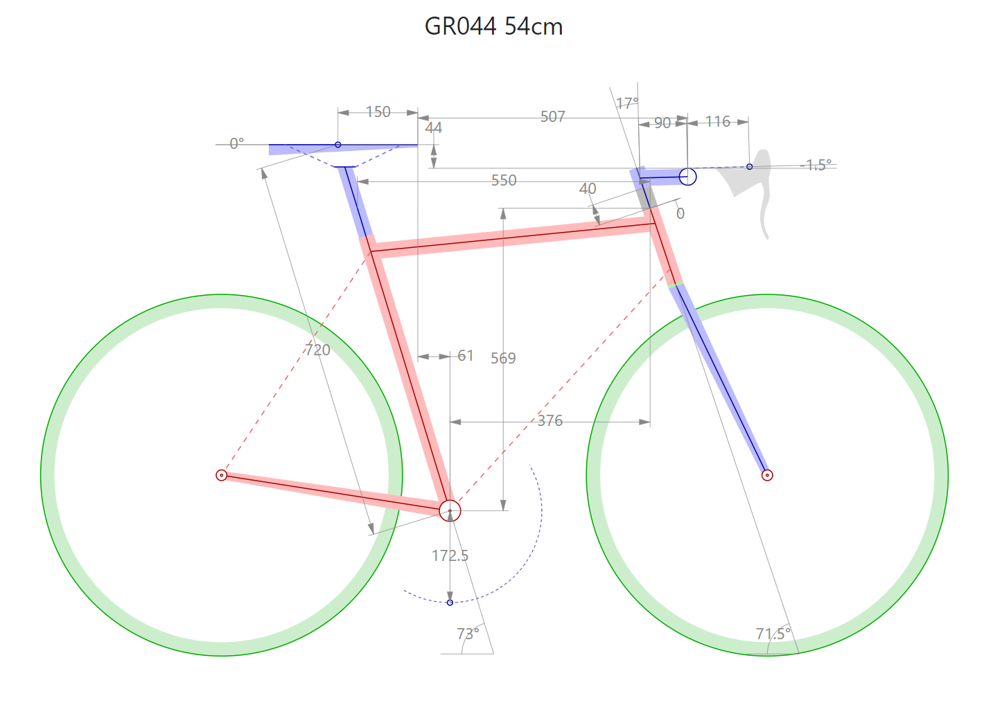

@Matt_Rolling Das mit der Vorbau-Lenkereinheit finde ich wirklich riskant, aber falls Du Dich auf die techn. Zeichnungen verlässt... ;) ... könntest Du Dank bikegeocalc auch Dein Rennrad mal testweise entsprechend umkonfigurieren auf die Sitzprosition, die Du Dir am GR044 zu bestellen gedenkst. ;)
Die Sitzposition kannst Du so "Probefahren".

wenn man beide übereinader legt sieht das so aus.
wenn das dann so raus kommt passt das auf jeden Fall

Also ich hab gut konstruiert im CAD. Die Sattelhöhe stimmt mit meinen Ergebnissen überein.
Das Maß das ich mit Mitte-Sattelstüze-Lenker bezeichnet hatte, weicht zwar um 6 mm ab.
Aber die selben 6mm Abweichung sind auch am anderen Bike.
würde ich jetzt am neuen aus den 40mm Spacern 25mm machen. hatte ich wieder meine 6cm Überhöhung.
Anhang anzeigen 1628276Anhang anzeigen 1628277
du musst hier bei Veränderungen mit bikegeocalc noch den Abstand Sattelspitze-Tretlager auf erforderlichen Wert (54?) anpassen - macht das Programm nicht automatisch ...

So. Nach ner schlaflosen Nacht mit bikegeocac tendiere ich tatsächlich immer mehr zum S. Ich kann meine Position mit beiden Rahmen realisieren. Unterschied der Oberrohrlänge beträgt gerade mal 5mm.
Das S mit 90er Vorbau ergäbe von der Sattelspitze zum Lenker 511mm bei 59mm Überhöhung. (das Sage hat 519mm). Mit 44mm Überhöhung (die jetzt am anpeile) wären es 506mm Also 13 kürzer als am Sage.

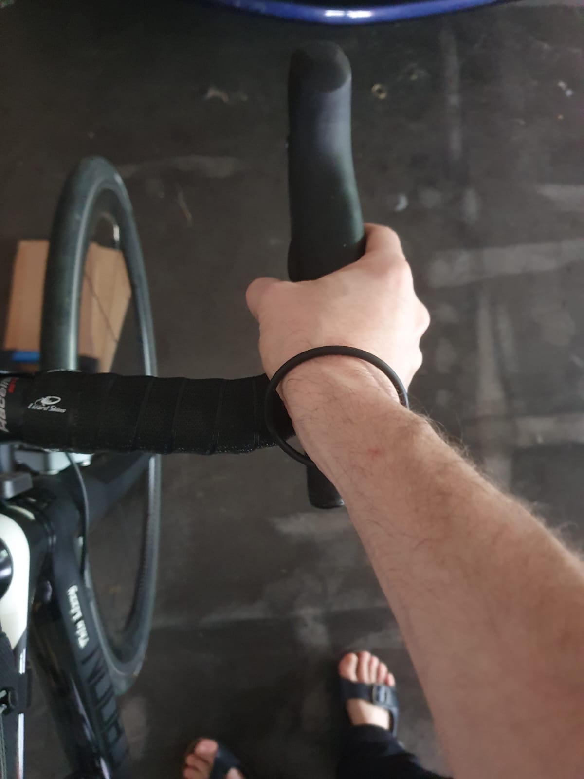

Hab nochmal in mich gehört und um ehrlich zu sein greife ich den Lanker fast immer so:
Da sagt mir doch mein Körper dass er nicht so gestreckt sitzen will???

Wenn du nicht gerne bremst oder so unterwegs bist, dass du nicht bremsen musst, passt die Griffposition.
Trotz deiner Berechnungen könnte ich mir vorstellen, dass dir bei deinem Einsatzzweck M besser passt, auch wenn ich die Unterschiede zw. S und M, wie schon geschrieben, eigentlich für vernachlässigbar halte. Meines Erachtens müsstest du die Rahmen schon beide Probe fahren, um eine valide Aussage treffen zu können.

Das Bild spricht. Da gehört die Hand nicht hin. Zumindest nicht im Normalfall. Die Hoods sollten die neutrale Wohlfühlposition abbilden. Ganz banal.. du brauchst sonst zu lang um an die Bremse zu kommen, falls es mal brenzlig wird.
Ich rate mal: an sich wäre der Rahmen , den du grad fährst eventuell okay. Aber du bist zu unbeweglich dafür.. was bedeutet: Yoga oder kürzeren Rahmen. 😉

Also an der Beweglichkeit liegt das nicht. Ich bin EXTREM beweglich und komm ohne weiters bei gestreckten Beinen mit den Handflächen auf den Boden.
Ich fühle mich aufrecht nur wohler
Edit: oder im stehen auf einem Beim mit dem andreen hinter den Kopf 🤣
Das hat erstmal nichts mit core strength zu tun, bzw wahrscheinlich eher genau das Gegenteil.
Setz dich auf dein Rad. In Hoods Position. Nimm dann beide Hände gleichzeitig von den Hoods. Je nach in welche Richtung dein Hintern rutscht, sitzt du zu gestreckt für deine Rumpfmuskulatur
Weche Richtung (des rutschenden Hinterns) bedeutet denn da was (zu gestreckt/gestaucht)?

Okay. Du könntest dich strecken, willst es aber nicht.😉 dann is es doch klar in welche Richtung es gehen sollte?
