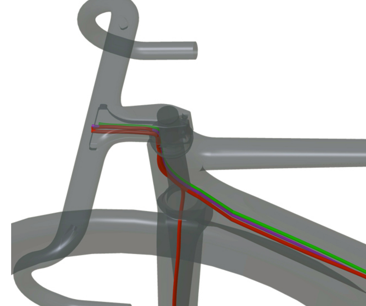

Und nochmal was anderes. Ich hab noch nie Leitungen intern verlegt.
Aber wenn ich das sehe rollt es mir die Zehnägel nach oben. Das kann doch nicht gehen, bzw wäre ich niemals auf die Idee gekommen nen Schaltzug um 90 Grad zu knicken..
Oder sieht das bei nem TDF-Bike auch so aus???
Mein erster Gedanke war mir nen Sacerklotz zu fräsen, der im oberen Drittel vorne offen ist.
Doch das geht.. schaltet bei mir auch echt super leicht. Das Verlegen durch den Lenker is ziemlich anstrengend, wenn der wirklich so harte Knicke hat. Die Leitungen knicken aber selbstverständlich nicht 90° ab, vor allem nicht freiwillig, die folgen dem größten möglichen Bogen. Deswegen ist die Verlegung ja auch ätzend äh.. anstrengend.

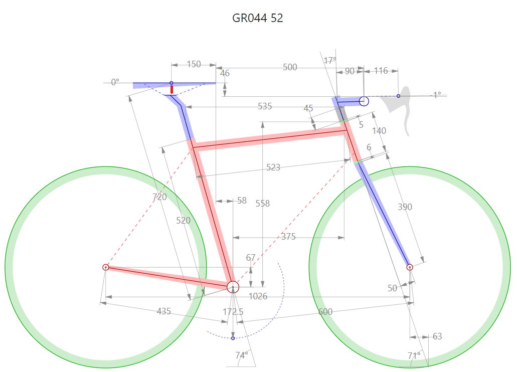

So wieder zur Geometrie.
So wie das für mich aussieht wird die Größe durch die Sattelposition entschieden. Hab Tantan gemailt, nach dem Offset der Sattelstütze gefragt und warte auf Antwort. An allen gebogenen Stützen die ich hier hab messe ich nen Offset von ca. 25mm. So hab ich ihn auch bei Bikegeocalc eingetragen.
Und wenn man sich jetzt mal die Position Mitte-Sattelgestänge zu Mitte-Sattelstütze (Sattelklemmung) anschaut, dann bin ich eigentlich ganz klar beim S.
Macht das Sinn?
die Gabellänge vom 52er und 54er, sowie Steuerrohrwinkel sind, wie in den Zeichnungen eingetragen, tatsächlich unterschiedlich?
und, "nur" 720 Sitzhöhe?
Jap
Und Jap. Meine Schrittlänge ist irgendwo zwischen 81,5cm und 82cm. 81,7cm mal 0,885 und es kommt 723mm raus.
Die 720 haben sich über Jahre bewährt bei mir
Die Geo vom Bike hab ich in meinem Post am Anfang eingefügt
Eine 45mm Sattel-Überhöhung, wenn ich deine Bilder richtig sehe ist üblicherweise zu wenig um damit gut auf dej Hoods zu fahren. Das führt wahrscheinlich nur zu noch mehr Buckel rücken.
Unabhängig davon, Sattelstützenauszug führt auch zu flex der Stütze und das erhöht Komfort.
172.5mm Kurbellänge ist bei deinen Beinen heute nicht mehr zeitgemäß, heute ist kürzer beliebter, da besser für Knie usw.
Du versuchst imho dir durch deine Rechnungen eine Lösung zu erarbeiten, die du so nicht erarbeiten kannst.
Der kleine Rahmen, mit 2.5cm Spacern und dann 6.5cm Sattel-Überhöhung ist sicherlich der bessere Ansatz als der größere Rahmen.
Ich hab die Tage jede noch so erdenkliche Position durchgespielt.
Da hatte ich beim Screenshot gar nicht drauf geachte.
Es ging bei dem Bild nur um die Sattelstütze... Sprich ob der Sattel nacher "mittig" über der Stütze sitzt
Wenn die Sattelüberhöhung zu niedrig ist, sitzt er ja automatisch sehr aufrecht, also mehr wie MTB, das hat dann Auswirkung auf die den Sattel, die Sattelposition und auch die Bibs und alles dazwischen.
Die meisten Polster für Bibs im Rennrad/gravel bereich, sind im Gegensazt zu MTB Bibs so designed, dass deine Hüfte eher nach vorne geneigt ist, also du mehr Richtung weichteile sitzt (daher gibts ja u.A. die Sättel mit Relief Channel in der Mitte), wenn deine Hüfte jetzt nicht nach vorne geneigt/gerollt ist, dann brauchst du ggf. einen breiteren Sattel, musst die Sattelposition nochmal anpassen, was dann wieder Auswirkungen auf Kurbel usw hast, da ja die Gewichtsverteilung auf den Hoods ggf. auch nicht mehr stimmt, was ggf. Auswirkungen auf das Fahrverhalten hat.
Er sitzt ja jetzt schon buckelig aufm Rad, was ein Indikator ist, dass seine Hüftknochen ggf. nicht wirklich gekippt sind, das ist dann primär schlecht für den unteren Rücken, das ist natürlich beliebig individuell, er ist ja anscheinend sehr gelenkig. Für die meisten ist ein gerader Rücken besser.
Je nach weiterer Geometrie ist das nach 45mm noch nicht der Fall, aber bei noch weniger Überhöhung kommst du in den Bereich. Üblicherweise wird 50mm als schon sehr bequem angesehen, die Empfehlung ist eher so bei 6-7cm.

So, ich hab Vorbauten in allen Formen und Farben bestellt und hab die wildesten Setups durchprobiert.
Da hatte ich eine Erkenntnis. Ich dachte ja, dass ich wenn ich 3 Wochen lang jeden Tag stundenlang mit Gepäck aufm Bock sitze, ist es besser entspannter aufm Rad zu sitzen. Und ich dachte weniger Sattelüberhöhung wäre der Weg zum Glück. Jetzt hab ich für mich rausgefunden, dass das falsch war. Mit weniger Streckung sitze ich auch mit 6cm Überhöhung total entspannt aufm Rad.
Ich hab jetzt Größe S bestellt.
Vielen Dank an alle die sich hier geäußert haben 👍
Sieht super aus. Kannst du mir bitte wie schwierig es war die ganzen Leitungen durch das Cockpit zu führen? Ich plane den gleichen Rahmen mit einer GRX 600 2x11 (bei RCZ für ca 350 geschossen) zu verbauen und hadere noch mit komplett integriert vs seminintegriert mit separatem Vorbau und Lenker.
Und wie ist dein Fazit in Summe nach 1 Jahr?
Hydraulik und Schaltzüge legen ist furchtbar ätzend. Wie ätzend steht und fällt damit wie groß die Löcher im Lenker sind und wie gut/ schlecht die Leitungen vorne aus den Löchern raus kommen.
Bei den vorbefüllten Hydrauliksystemen von Shimano will ich eigentlich auch nicht mit dem Routing Tool durchziehen, dafür müsste ich das ja aufpieken
Gehen tuts. Und hinterher funktionieren auch. Aber ein bißchen leiden musst du dafür 🙈🙈
