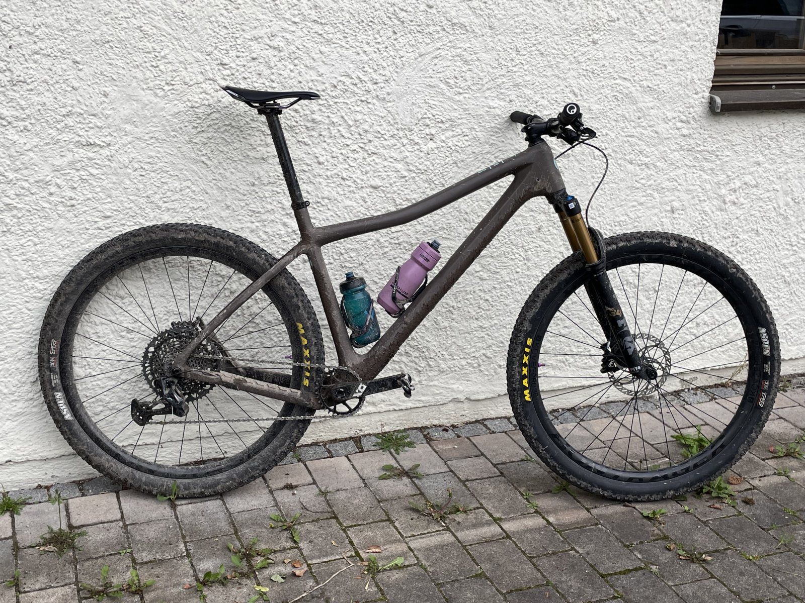

Bei mir ist es aktuell das DV9 zum Spur.
Mit 130mm Gabel und 2x Aspen 2,4 könnte ich mir es für den TE auch gut vorstellen, auch wenn das HT hier auch etwas teurer ist
